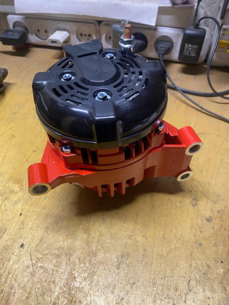

Антон Гребенкин Опубликовано 14 октября, 2023 Ссылка на тему Поделиться Опубликовано 14 октября, 2023 (изменено) Всем привет. Вот и произошли изменения в системе. Вместо пары pride hp12 заехал pride t15v3 с катушки 1.5+1.5 и естественно заменён моноблок на venom 3500.1 подключение в 0,75Ом. Короб 200 труба 125 литров. Замер на открытую водительскую дверь средний за 30 секунд 146,86db на 34hz. Просад при этом 13,4(неуспели со сборкой генератора к закрытию сезона). Изменено 14 октября, 2023 пользователем Антон Гребенкин Ссылка на комментарий

Антон Гребенкин Опубликовано 14 октября, 2023 Автор Ссылка на пост Ссылка на тему Поделиться Опубликовано 14 октября, 2023 7 часов назад, Антон Гребенкин сказал: Генератор придет, тогда буду мерить с клипом. Вот и с небольшим опозданием готов генератор(на недельку бы раньше) Ссылка на комментарий

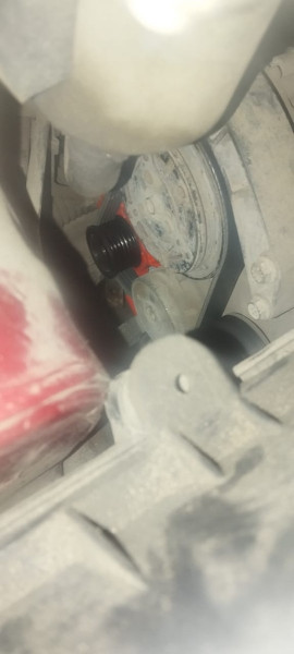

Антон Гребенкин Опубликовано 30 октября, 2023 Автор Ссылка на пост Ссылка на тему Поделиться Опубликовано 30 октября, 2023 Вот и установлен генератор carstereo 270A без каких либо проблем в установке, ремень остался родного размера. Осталось пострелять теперь уже с повышеным вольтажем и на нормально заряженом титанате. Ссылка на комментарий
