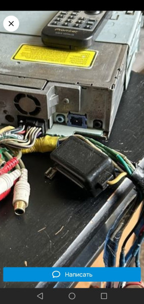

GalantereyaV6 Опубликовано 14 мая, 2024 Автор Ссылка на пост Ссылка на тему Поделиться Опубликовано 14 мая, 2024 В 14.05.2024 в 13:39, Евгений варламов сказал: Откуда флешка в 88 пионере? В настройках можно включить аукс 1 и аукс 2.если все включено то провод либо выпал либо не исправен Показать У меня адаптер Пионовский под USB (фото из интернета, но такой же). По поводу Аукс 1 и Аукс 2, включал в настройках наличие и первого и второго, ни один не работает, шнур Аукса у меня состоит из удлиннителя который идет из мафона и подключается с шнуром Аукса уже снаружи, при это что с ним что напрямую подключаемый аукс - эффекта никакого. При том что буквально 4-5 минут до этого работало всё без каких-либо проблем Ссылка на комментарий

Евгений варламов Опубликовано 14 мая, 2024 Ссылка на пост Ссылка на тему Поделиться Опубликовано 14 мая, 2024 Попробуй во второй аукс воткни. И я как понял ты через блютуз аукс слушаешь? Если да то проверь питание на блютуз Ссылка на комментарий
GalantereyaV6 Опубликовано 14 мая, 2024 Автор Ссылка на пост Ссылка на тему Поделиться Опубликовано 14 мая, 2024 В 14.05.2024 в 16:17, Евгений варламов сказал: Попробуй во второй аукс воткни. И я как понял ты через блютуз аукс слушаешь? Если да то проверь питание на блютуз Показать А где разъем под второй аукс? А то я что-то не выкупил. А насчёт прослушивания через блютуз, я ж отключал его и напрямую аукс телефон и мафон подключал и всё равно ничего 😞 Ссылка на комментарий
Евгений варламов Опубликовано 14 мая, 2024 Ссылка на пост Ссылка на тему Поделиться Опубликовано 14 мая, 2024 Ссылка на комментарий
