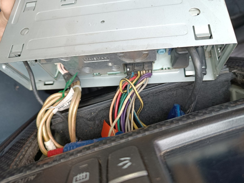

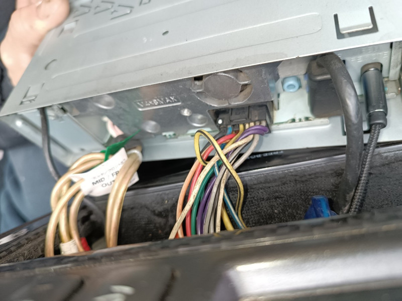

Евгений варламов Опубликовано 14 мая, 2024 Ссылка на пост Ссылка на тему Поделиться Опубликовано 14 мая, 2024 2 штуки чёрный и синий Ссылка на комментарий
Евгений варламов Опубликовано 14 мая, 2024 Ссылка на пост Ссылка на тему Поделиться Опубликовано 14 мая, 2024 Может телефон чего звук не добавлен хз Ссылка на комментарий
GalantereyaV6 Опубликовано 14 мая, 2024 Автор Ссылка на пост Ссылка на тему Поделиться Опубликовано 14 мая, 2024 31 минуту назад, Евгений варламов сказал: 2 штуки чёрный и синий Вот это полезно, завтра попробую, надеюсь получится, а если получится, то тогда неизвестно что с первым разъемом 😂. А со звуком на телефоне, с разных телефонов пробовал, и музыку и видео и всё не работает, так что если нет, буду дальше думать Ссылка на комментарий
GalantereyaV6 Опубликовано 15 мая, 2024 Автор Ссылка на пост Ссылка на тему Поделиться Опубликовано 15 мая, 2024 16 часов назад, Евгений варламов сказал: 2 штуки чёрный и синий Блин, дружище, это я дурак, мы когда мафон вытаскивали, и аукс выскочил из разъема, в итоге вставили в чёрный разъем и перестало работать. В итоге щас вставили в синий и заработал AUX 1, короче видимо изначально был туда вставлен 😂 Ссылка на комментарий

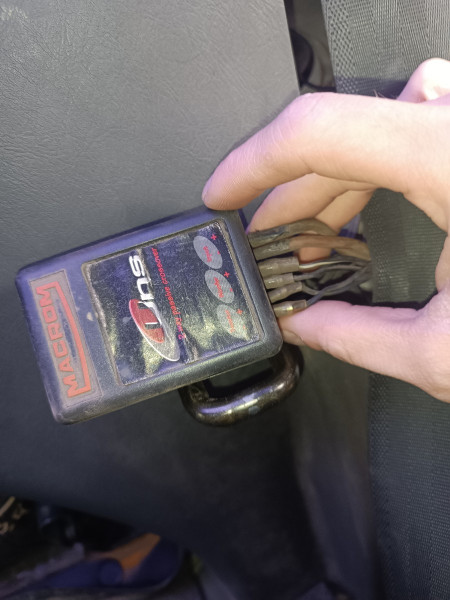

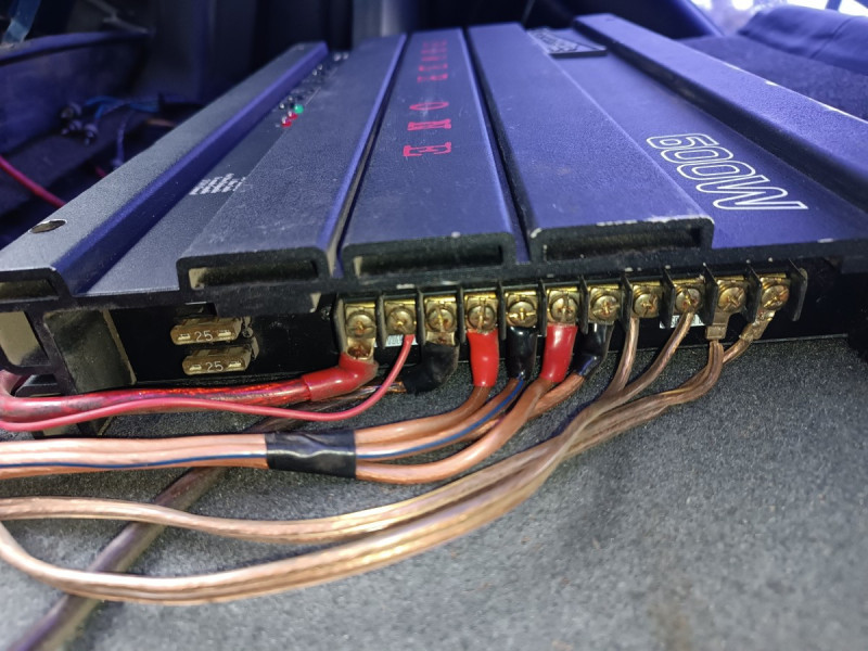

GalantereyaV6 Опубликовано 15 мая, 2024 Автор Ссылка на пост Ссылка на тему Поделиться Опубликовано 15 мая, 2024 16 часов назад, Евгений варламов сказал: 2 штуки чёрный и синий По поводу колонок, задних, сзади стоят 2 пищалки и 2 колонки в полке. Я вот сфоткал как там всё выглядит (в плане подключения) Ссылка на комментарий
GalantereyaV6 Опубликовано 15 мая, 2024 Автор Ссылка на пост Ссылка на тему Поделиться Опубликовано 15 мая, 2024 17 часов назад, GalantereyaV6 сказал: Вот это полезно, завтра попробую, надеюсь получится, а если получится, то тогда неизвестно что с первым разъемом 😂. А со звуком на телефоне, с разных телефонов пробовал, и музыку и видео и всё не работает, так что если нет, буду дальше думать В общем причина найдена😂, нужно было всего лишь чуть-чуть покопаться и найти причины. Пищалки не подключены задние просто, а у задних колонок Ссылка на комментарий
Евгений варламов Опубликовано 15 мая, 2024 Ссылка на пост Ссылка на тему Поделиться Опубликовано 15 мая, 2024 В 14.05.2024 в 17:47, GalantereyaV6 сказал: Да если бы, не было времени заниматься этим, щас вот вытащил мафон, переключил с NW на STD, в итоге ничего не поменялось :( В итоге, решил в праздник не заниматься таким делом, да и снова времени нет сегодня, в итоге всё поставил обратно, перестал работать аукс 🤷♂️ Ну заработали задние динамики в оконцове? Ссылка на комментарий
GalantereyaV6 Опубликовано 15 мая, 2024 Автор Ссылка на пост Ссылка на тему Поделиться Опубликовано 15 мая, 2024 2 часа назад, Евгений варламов сказал: Ну заработали задние динамики в оконцове Ситуация вообще какая, разобрались с ауксом, ещё раз переключили с NW на STD, ничего не изменилось кроме количества настроек в мафоне. Начали смотреть уже подключение колонок, нашли вот два блока, один внешне по коробку живой, второй сразу видно что не рабочий, пищалки просто не подключены, как бы, есть что подключать, но не подключены к чему-либо, так что пока мысль что дело в этих двух коробочках (как же тяжело когда не понимаешь в этом ничего 😖) Ссылка на комментарий
Евгений варламов Опубликовано 15 мая, 2024 Ссылка на пост Ссылка на тему Поделиться Опубликовано 15 мая, 2024 49 минут назад, GalantereyaV6 сказал: Ситуация вообще какая, разобрались с ауксом, ещё раз переключили с NW на STD, ничего не изменилось кроме количества настроек в мафоне. Начали смотреть уже подключение колонок, нашли вот два блока, один внешне по коробку живой, второй сразу видно что не рабочий, пищалки просто не подключены, как бы, есть что подключать, но не подключены к чему-либо, так что пока мысль что дело в этих двух коробочках (как же тяжело когда не понимаешь в этом ничего 😖) Дружище. Дак тут все просто. С мафона через линейки на усилок сигнал пришёл. Это коробочка называется кроссовер. Он для того чтобы пищалки не сгорели режет низкие частоты. Чтобы только верх на пищи шёл. Усилитель у тебя 4х канальный. 2 канала идут точно на тыл. Остальные 2 незнаю куда))) отцепи кроссовер и соедени усилок с задними блинами напрямую плюс на плюс минус на минус дина и должно заиграть. Ссылка на комментарий
GalantereyaV6 Опубликовано 16 мая, 2024 Автор Ссылка на пост Ссылка на тему Поделиться Опубликовано 16 мая, 2024 14 часов назад, Евгений варламов сказал: Дружище. Дак тут все просто. С мафона через линейки на усилок сигнал пришёл. Это коробочка называется кроссовер. Он для того чтобы пищалки не сгорели режет низкие частоты. Чтобы только верх на пищи шёл. Усилитель у тебя 4х канальный. 2 канала идут точно на тыл. Остальные 2 незнаю куда))) отцепи кроссовер и соедени усилок с задними блинами напрямую плюс на плюс минус на минус дина и должно заиграть. Пу-пу-пуууу. Ох, если это всё заработает, даже пусть без пищалок, буду безмерно благодарен за помощь такому ,необразованному с сфере автозвука, человеку 😅 Отпишусь когда сделаю Ссылка на комментарий
