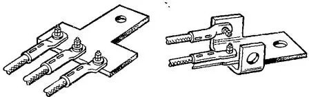

AlDal Опубликовано 18 апреля, 2024 Ссылка на пост Ссылка на тему Поделиться Опубликовано 18 апреля, 2024 (изменено) Влияет не дистрибьютор, а "земляная петля" (что это и почему плохо - можно почитать в инете). А дистрибьютор на "минус" нужен потому что потребителей больше, чем один... Соединять на один болт можно не более двух наконечников и то, если линия проходная. Обязательно ровными подошвами наконечников друг к другу. Если соединяем два провода к шине, то так Если проводов больше, чем два, то нужна уже шина-распределитель (дистрибьютор) Это стандарт подключения, регламентируемый ГОСТ... Когда все "минуса" сведены в одну точку (на шину-дистрибьютор), то нет "земляных петель" и как результат отсутствие помех в линии питания. Изменено 18 апреля, 2024 пользователем AlDal Ссылка на комментарий
