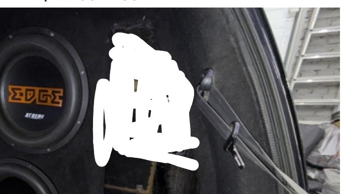

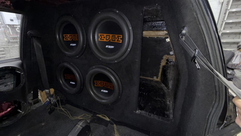

Всем привет
Помогите доработать стену
Ветра нет вообще почти
 4/15 edx edge
Уси 2/7000.1 edge
4 секции 35а титонат
Тса 500а Гена
Суть вопроса в расчете порта для данного инстала
L3CbxpyMhrAMSOVVqeW-gapc_BKOdo1EDutn5q1NJ4jxsItQTlrIqPRsybTw2PLxliAexcIzvPIO9RhBbHKvD6b9.jpg

Что не понятного
Если хочешь ниже то удлиняй порт
2 Ural patriot 18 ; 2 p audio hp18w; amp1.3000; momo 817 p acoustik cpt2-1500 ; t35
1 час назад, Евгений варламов сказал:
Либо квадратуру убавляй порта
Конечно неизвестно что там сейчас
Но если убавить порт то вот так
