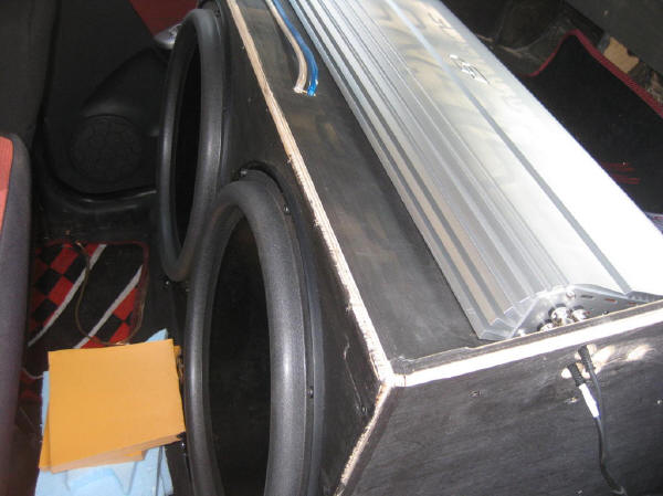

Magic Stick Опубликовано 12 июня, 2011 Ссылка на пост Ссылка на тему Поделиться Опубликовано 12 июня, 2011 экспо давят... 19 июня 2010... омск...яска... тойота калдина вроде... пара фи 12 вл и гз ecm плазмовский.... чуть чуть до 150 недотянул.... но музыку играл этот короб просто душевно.... Team Bitcoin Bassclub Ссылка на комментарий
gas23 Опубликовано 12 июня, 2011 Автор Ссылка на пост Ссылка на тему Поделиться Опубликовано 12 июня, 2011 спасибо) музыку экспо играет просто офигенно)в том то и цель приготовления сменных портов)) вообщем я уже практически убеждён-что и с экспо можно давить)значит будем пробывать) [sIGPIC][/sIGPIC] Ссылка на комментарий
m-bass Опубликовано 13 июня, 2011 Ссылка на пост Ссылка на тему Поделиться Опубликовано 13 июня, 2011 Magic Stick сказал: экспо давят... 19 июня 2010... омск...яска... тойота калдина вроде... пара фи 12 вл и гз ecm плазмовский.... чуть чуть до 150 недотянул.... но музыку играл этот короб просто душевно.... Это был филдер, Стас Павлетский, ящик вообще был сделан для эрок:-) виски жжжоооттт:sarcastic: Ссылка на комментарий

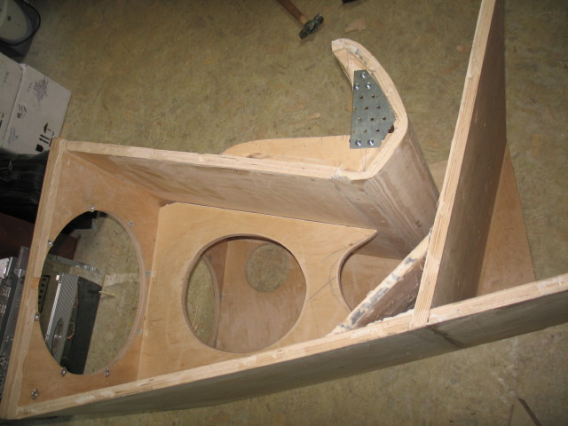

Nastradamus Опубликовано 13 июня, 2011 Ссылка на пост Ссылка на тему Поделиться Опубликовано 13 июня, 2011 (изменено) На сегодняшний день рекорд России в классе "без стен" 158+ до сих пор никем не побит. Ока + ФИ с экспо + 18" GZ. На главной странице Бас Клуба есть статья от нашего украинского коллеги дяди Миши, достаточно подробно и с картинками там результат кажется 155+ Изменено 13 июня, 2011 пользователем Nastradamus Титанат от БасКлуба Упакуйся по полной - ЗАКАЗАТЬ Ссылка на комментарий
Magic Stick Опубликовано 13 июня, 2011 Ссылка на пост Ссылка на тему Поделиться Опубликовано 13 июня, 2011 хера се ящег.... по ощющениям собраный пьяными пацанами без каких либо расчетов... Team Bitcoin Bassclub Ссылка на комментарий
