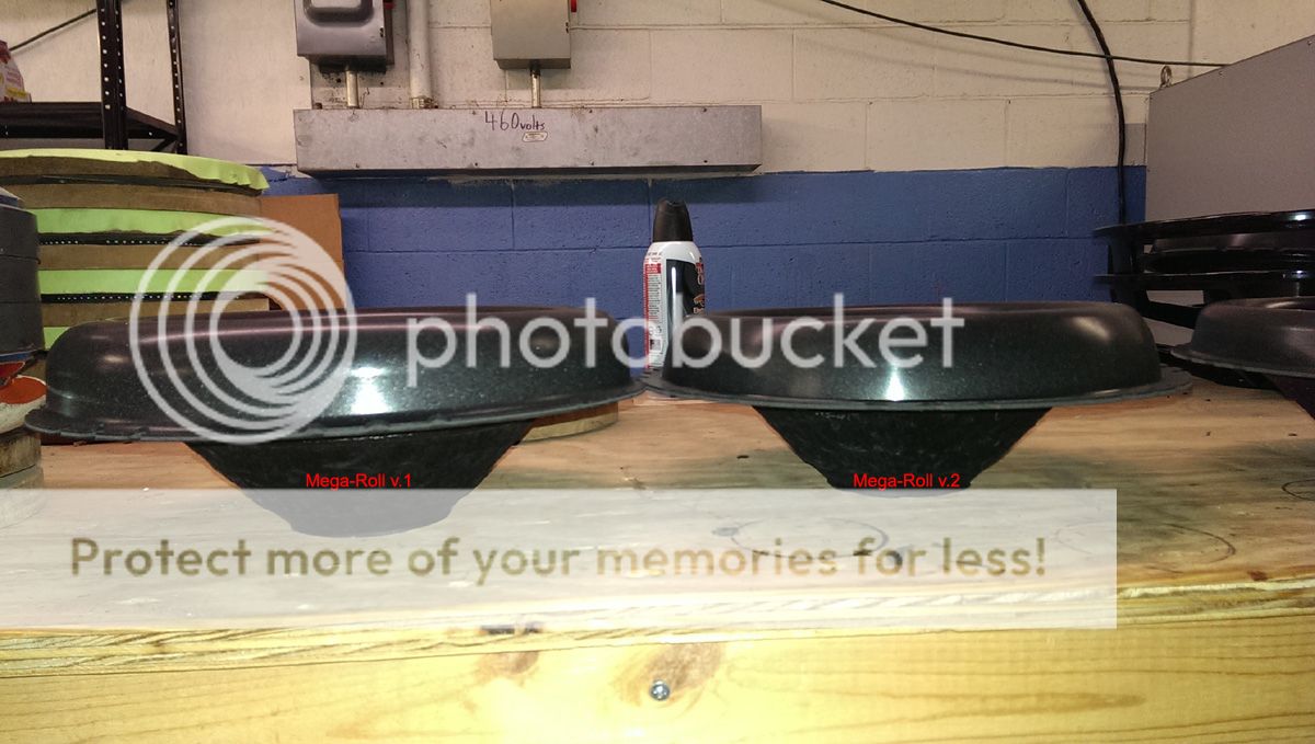

BLACK BASS Опубликовано 27 ноября, 2018 Автор Ссылка на пост Ссылка на тему Поделиться Опубликовано 27 ноября, 2018 Так, оживим тут темку Начнем с Сандалей Поменяны старые Mega-Roll v1 которые ща ляпают на все сабы подряд на новые запатентовые Mega-Roll v2 А также спаяны кастомные игреки с максимальным закосом под оригинал (который так и остался на стадии прототипа) и кабель для моста Басс начинается от 160ти ниже 30ти Ссылка на комментарий
Nastradamus Опубликовано 27 ноября, 2018 Ссылка на пост Ссылка на тему Поделиться Опубликовано 27 ноября, 2018 Их еще и патентуют? )) А что там патентуют, форму? Чем отличаются от предыдущей версии? Титанат от БасКлуба Упакуйся по полной - ЗАКАЗАТЬ Ссылка на комментарий
BLACK BASS Опубликовано 27 ноября, 2018 Автор Ссылка на пост Ссылка на тему Поделиться Опубликовано 27 ноября, 2018 Их еще и патентуют? )) А что там патентуют, форму? Чем отличаются от предыдущей версии? Конечно, после нескольких случаев попыток другими американскими брендами копирования сабов Zv4, использования идентичных з/ч и тд Джейк начал все разработки патентовать. Все началось с корзин, сейчас патентуются нео-моторы и прочие разработки Басс начинается от 160ти ниже 30ти Ссылка на комментарий
