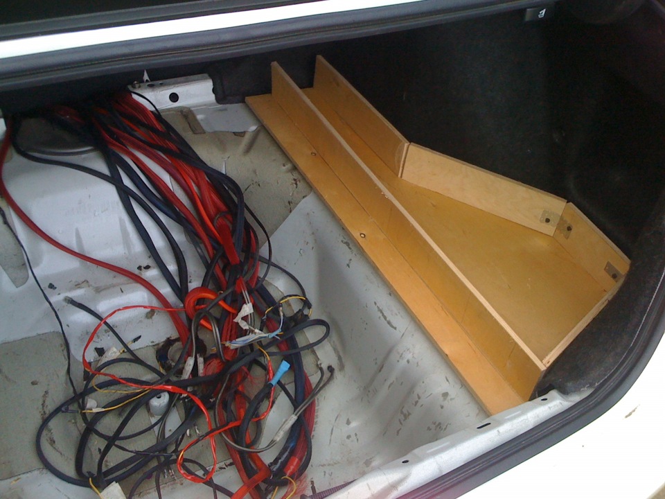

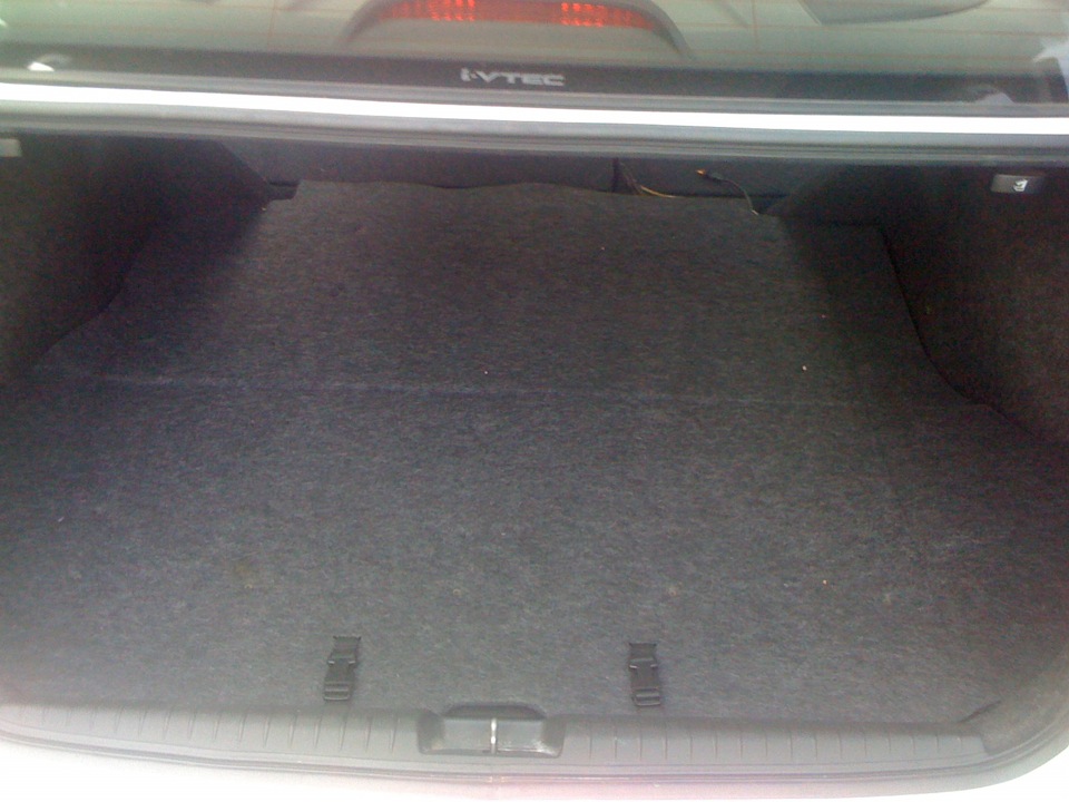

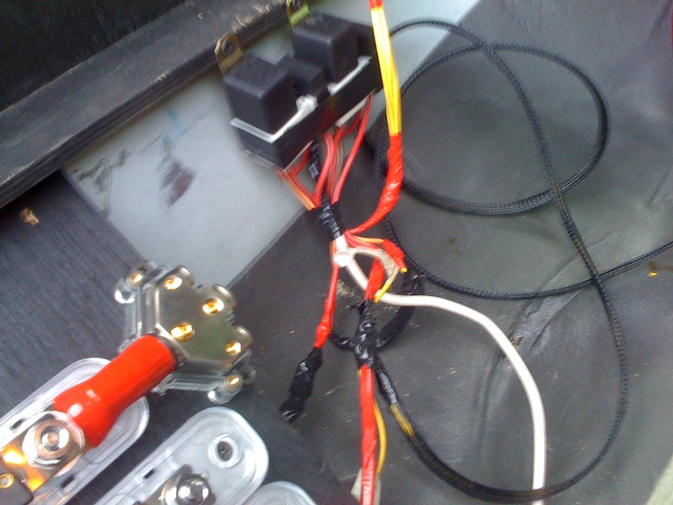

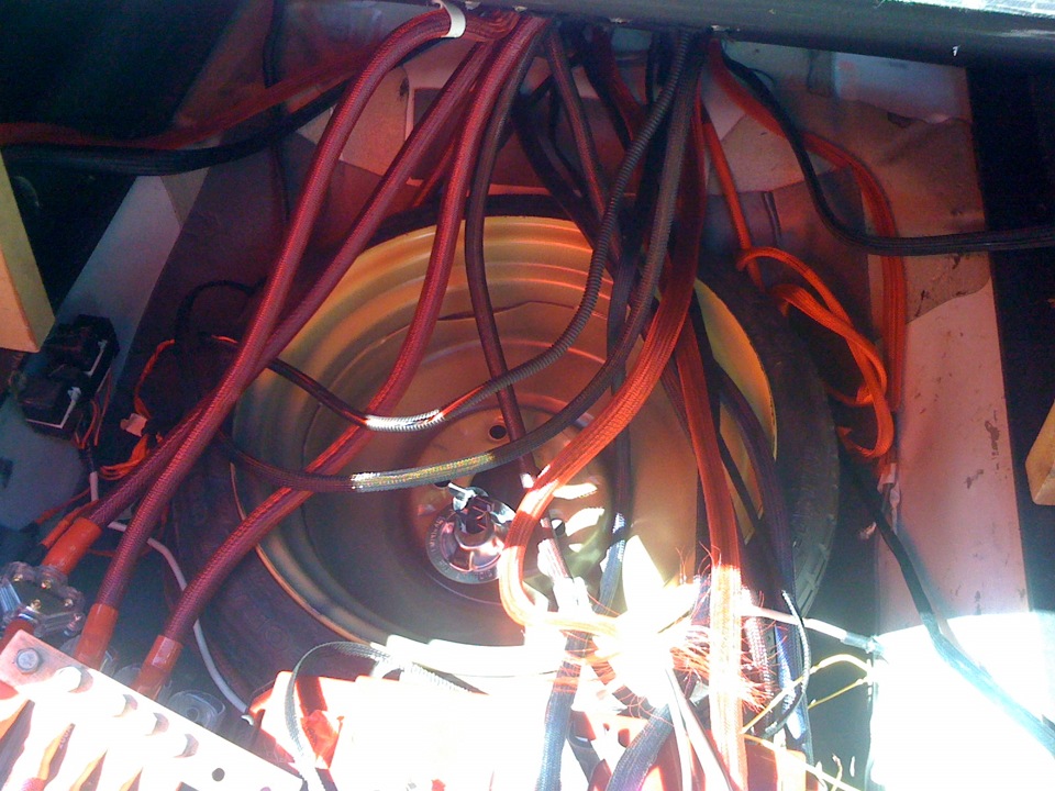

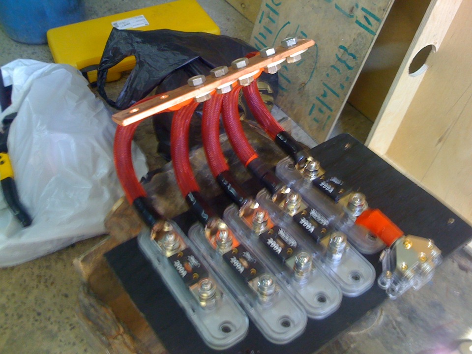

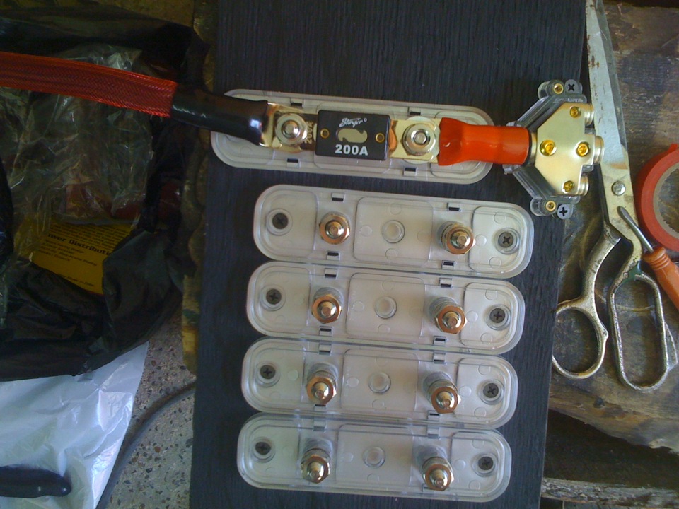

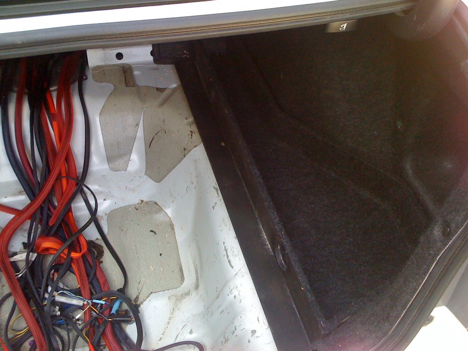

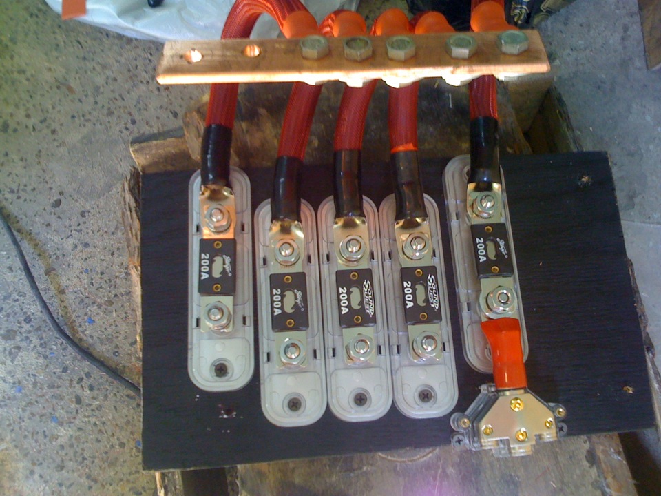

Dinamik73 Опубликовано 5 августа, 2012 Автор Ссылка на пост Ссылка на тему Поделиться Опубликовано 5 августа, 2012 Появилось немного сил продолжить проект, но уже лайт версия. поменялись акумы. на стингер 1200 и 1700, генератор будет сток. фронт и тыл пока как есть. но фронт будет переделываться на А серию акустику Дд, сабы будут пара 2510 со старой корзиной (новые динамики), усел на сабы м3а в пол ома. на тыл добавиться усел с5с. а пока изготовил фальш пол. Ушло 4 дня, все делал через предохранители. Каждый + имеет свой пред. даже на реле есть свой + ) Заменил запаску на докатку, тем самым удалось поставить в нишу еще и акум Stinger spp1700. По итогу так запарился делать, что в конце немного схалтурил и на стандартную заводскую крышку пола нашил фанеры для усиления и так оставил. получил очень даже ничего. Установил 4 кулера через реле. два вдув, два выдув. Ремоут так же сделан через реле. Пол намертво прикручен к металу. но при желании и запаску можно достать, немного помучаясь. но это лучше чем вообще ездить без запаски Автозвук Ульяновск. Sound Mafia Ссылка на комментарий

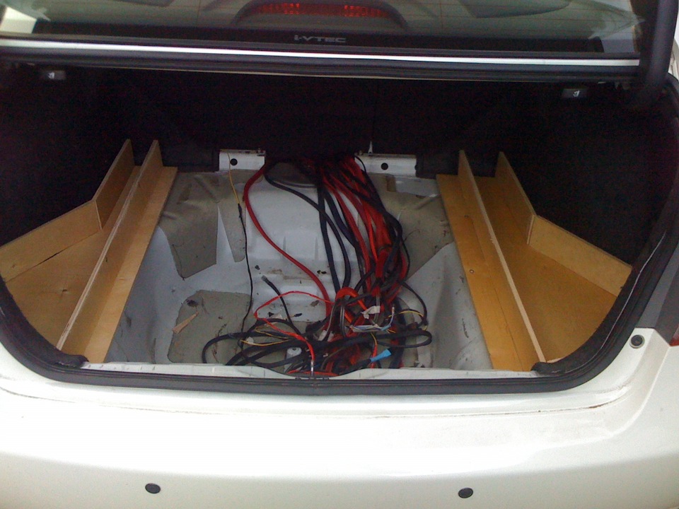

Dinamik73 Опубликовано 8 августа, 2012 Автор Ссылка на пост Ссылка на тему Поделиться Опубликовано 8 августа, 2012 зашумил вхлам крышку багажника и напилил доски для короба. завтра будет сборка и первый тестовый запуск саба. фото выложу позже Автозвук Ульяновск. Sound Mafia Ссылка на комментарий

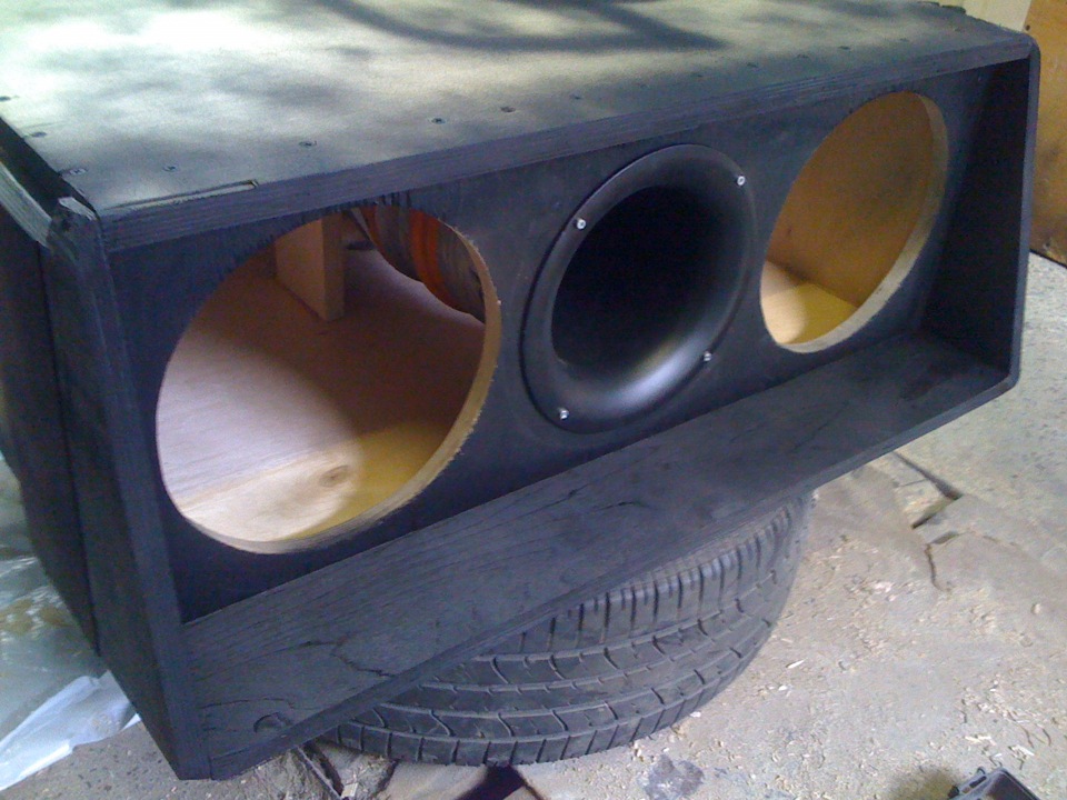

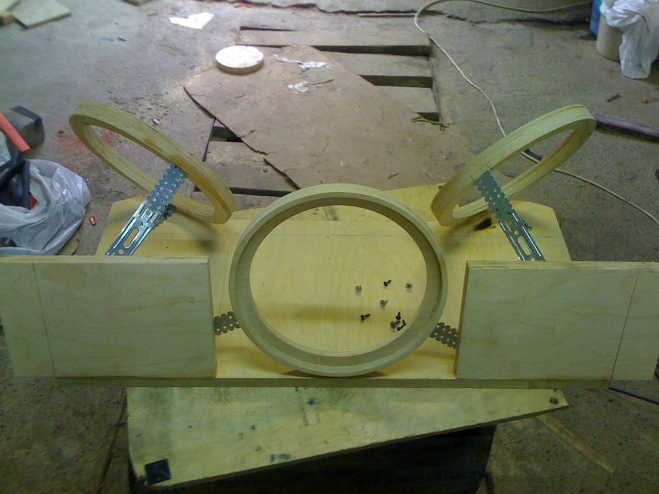

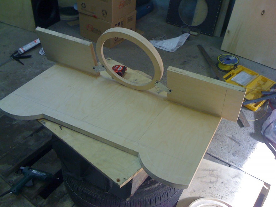

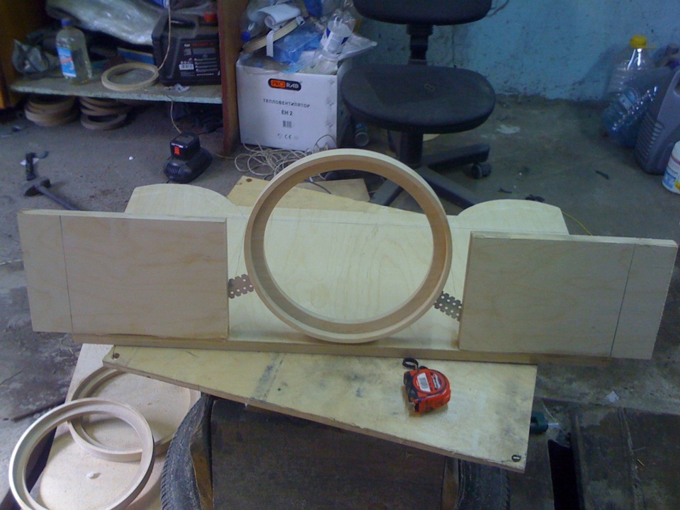

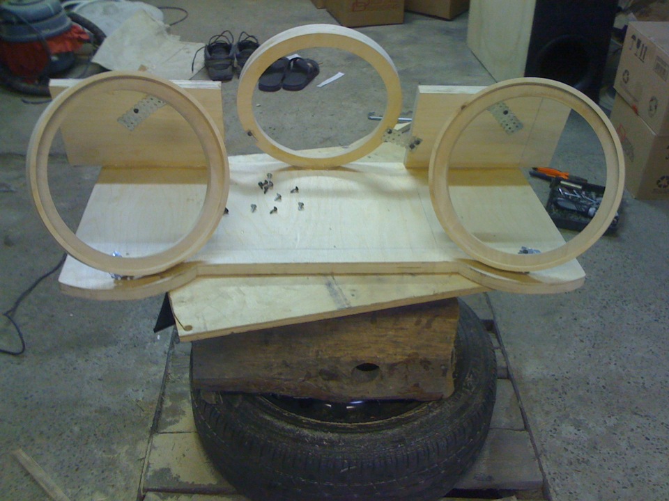

Dinamik73 Опубликовано 19 августа, 2012 Автор Ссылка на пост Ссылка на тему Поделиться Опубликовано 19 августа, 2012 Короб с фи пока остался ждать своих эксперементом. занялся коробом из стекловолокна. коробок под три 2510. две направлены в номер, один саб направлен в салон через подлокотник. Возможно что третий саб в салон будет заменен на пассивный излучатель. Автозвук Ульяновск. Sound Mafia Ссылка на комментарий
