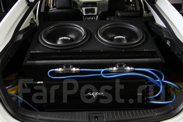

под 2 Х-18 д2 коробас чистыми около 500 литрв, настроечка 27 Герцовых, порт 1440 квадратов усь скар 4500 в 0,5 Ом, питание оптима65+стингер105, кто что может сказать?

Всем привет, ребят кто понимает помогите пожалуйста, имеется 2 sa12 и усь piooner D-2000spl
Вот фотки если нужны детали: https://vk.com/album209520063_230324759
Хочу сделать щелевой ящик с настройкой 35Гц, но что б порт был по всей ширине короба (а не с боку) и на этой же стороне 2 моих сандаля (порт и динамики будут смотреть вверх)...1351973052255_bulletin
Вот что хочу!
Ширина коробки должна быть 94см - 1м не влезит (((
И в идеале 1 стенка скошенная повторяющая наклон сидений для экономии места..
photo209520063_411473315
как тут =)
