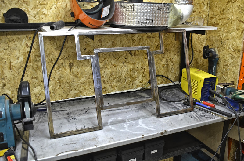

Сегодня был сварочно-болгарочный день.
Сварил раму под усилители.
Замысел такой - рама усилителей и корпус саба будут единым целым.
Для чего? ВЕС!!! Чем тяжелее саб тем лучше, так от чего же не использовать лишние 20кг для отягощения саба.
В верхней стенке саба будут отфрезерованы пазы в которые ляжет вся рама, прикручивается винтами и заливается полиэфиркой. Сверху прикручивается и полиэфирится кусок мдф в котором уже и лежит сам динамик. Вобщем в аккурат под динамиком между двемя слоями МДФа будет замурована часть рамы. Думаю получится маленький монолитный бетонный кубик.)))))
Начальная часть рамы к которой крепятся усилители
Рама с центральной частью которая будет закладной под динамик
Она же
Вот как то так все будет
