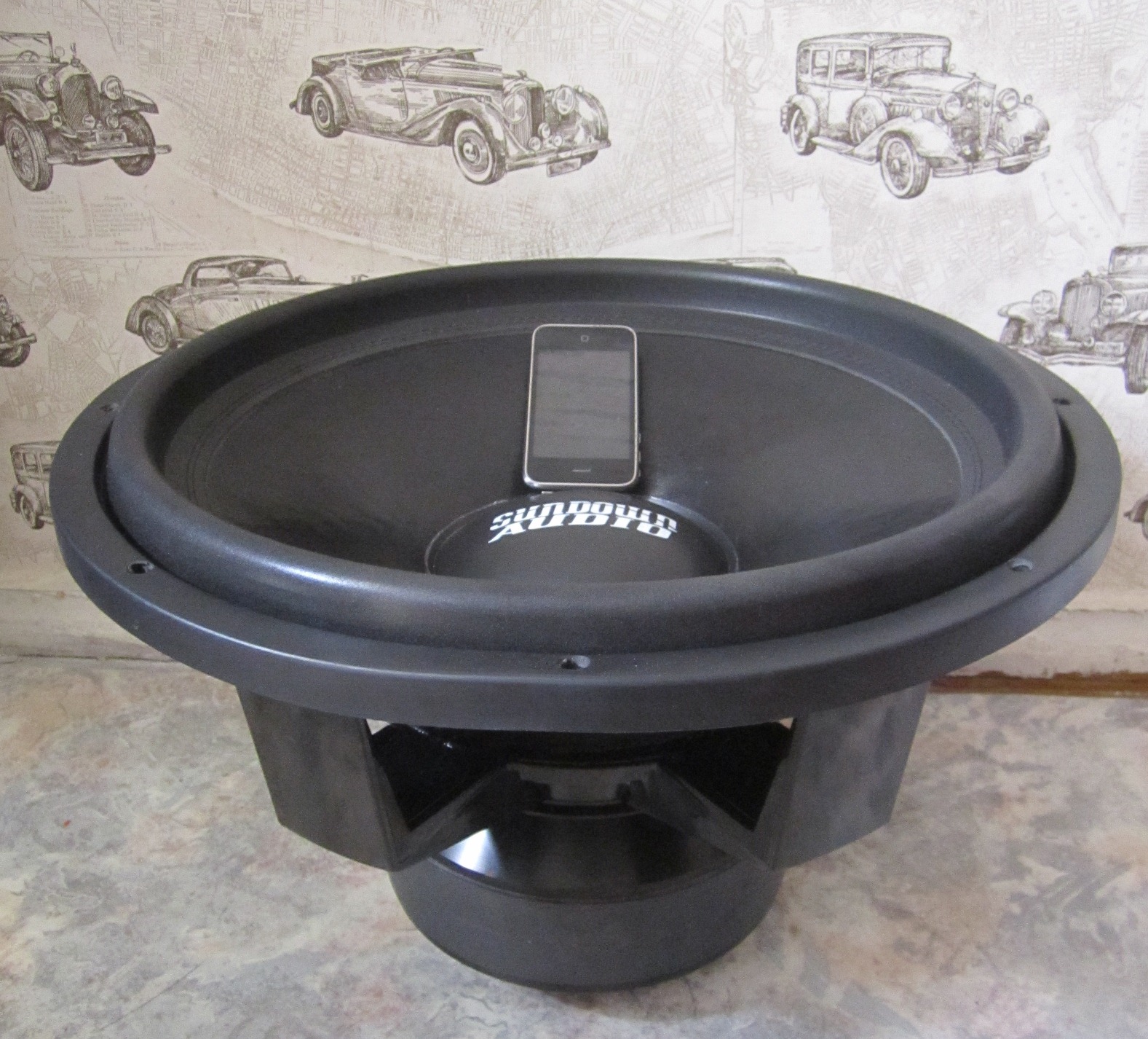

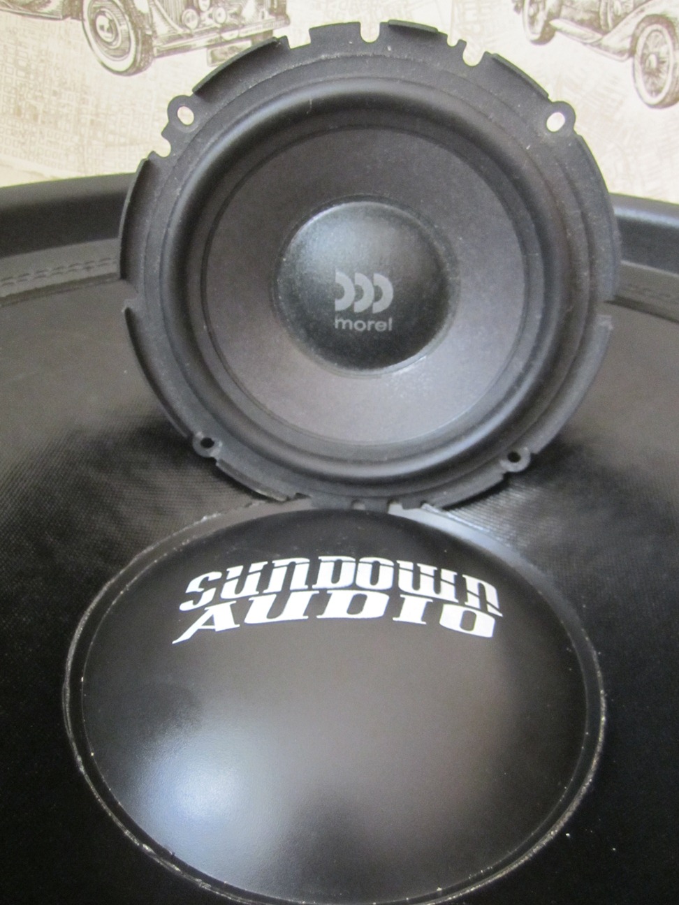

CrackMan Опубликовано 11 июля, 2012 Автор Ссылка на пост Ссылка на тему Поделиться Опубликовано 11 июля, 2012 (изменено) Пришел наконец то саб моей мечты в сравнение с фронтом Изменено 11 июля, 2012 пользователем CrackMan Onkyo 626+Heco 900+velodyne EQ12 Ссылка на комментарий
ivStalin Опубликовано 11 июля, 2012 Ссылка на пост Ссылка на тему Поделиться Опубликовано 11 июля, 2012 Пришел наконец то саб моей мечты в сравнение с фронтом А что с фронтом не то? Ссылка на комментарий

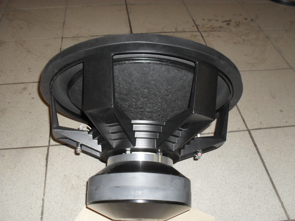

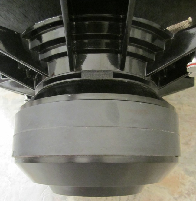

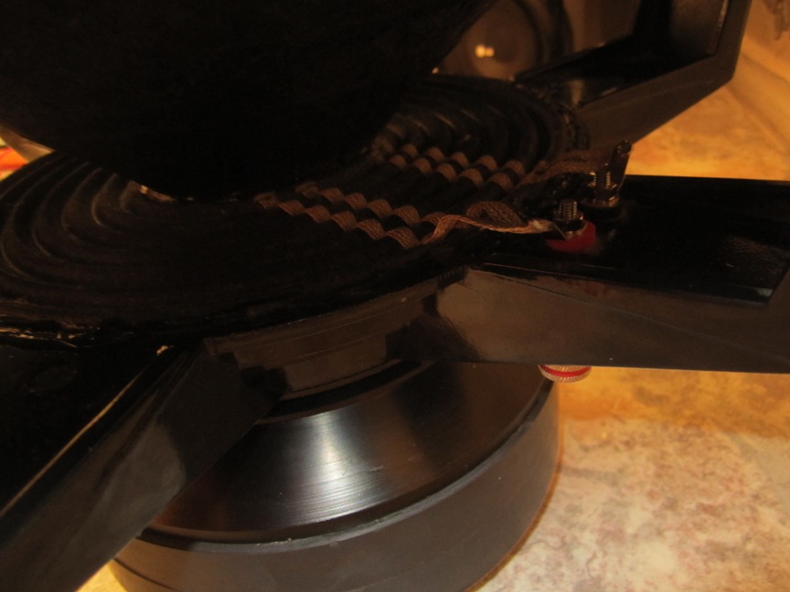

antoha086 Опубликовано 11 июля, 2012 Ссылка на пост Ссылка на тему Поделиться Опубликовано 11 июля, 2012 это 18 v2 ? запилим нужный рез, уходи участь №2 Ссылка на комментарий
CrackMan Опубликовано 11 июля, 2012 Автор Ссылка на пост Ссылка на тему Поделиться Опубликовано 11 июля, 2012 (изменено) это 18 v2 ? v3, с чего ты взял что v2? двойный подводящие, вытянутый подвес, магнит другой формы Изменено 11 июля, 2012 пользователем CrackMan Onkyo 626+Heco 900+velodyne EQ12 Ссылка на комментарий
CrackMan Опубликовано 11 июля, 2012 Автор Ссылка на пост Ссылка на тему Поделиться Опубликовано 11 июля, 2012 А что с фронтом не то? все норм, просто выглядит по сравнению как муха со слоном Onkyo 626+Heco 900+velodyne EQ12 Ссылка на комментарий
antoha086 Опубликовано 11 июля, 2012 Ссылка на пост Ссылка на тему Поделиться Опубликовано 11 июля, 2012 а магнит не хром? проставочных гаек нет? да и магнит судя по фото меньше чем у v3 запилим нужный рез, уходи участь №2 Ссылка на комментарий

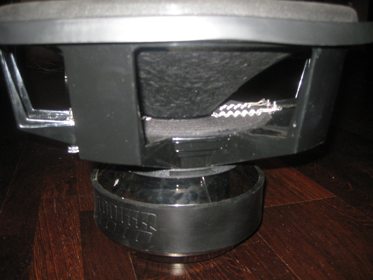

CrackMan Опубликовано 11 июля, 2012 Автор Ссылка на пост Ссылка на тему Поделиться Опубликовано 11 июля, 2012 18v2 а это моя может Витя или кто-то из team sundown подскажут Onkyo 626+Heco 900+velodyne EQ12 Ссылка на комментарий
CrackMan Опубликовано 11 июля, 2012 Автор Ссылка на пост Ссылка на тему Поделиться Опубликовано 11 июля, 2012 (изменено) позаимствовал у Андрея-Андреича Изменено 11 июля, 2012 пользователем CrackMan Onkyo 626+Heco 900+velodyne EQ12 Ссылка на комментарий
