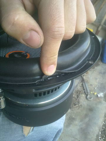

axe Опубликовано 2 октября, 2013 Ссылка на пост Ссылка на тему Поделиться Опубликовано 2 октября, 2013 В последней партии на обоих динамиках подвесы не проклеяные оказались. Китаёвы схалтурили. Исправил моментом кристал. И почему-то без проводов теперь сабики. Ссылка на комментарий
TIHON_999 Опубликовано 3 октября, 2013 Ссылка на пост Ссылка на тему Поделиться Опубликовано 3 октября, 2013 экономия потому что... RS88-2+Vegas-2MBX84-clvt45+1.1000-GZ38SPL Ссылка на комментарий
Alex_PoW! Опубликовано 3 октября, 2013 Ссылка на пост Ссылка на тему Поделиться Опубликовано 3 октября, 2013 у каденс с2 проблема в том, что со временем отклеивается верхняя часть диффузора , та каторая серая, что бы это понять надо послушать саб при открытом багажнике)на начальной стадии динамик начанает дребезжать, так как отклеиваться начанает по центру) Ссылка на комментарий
