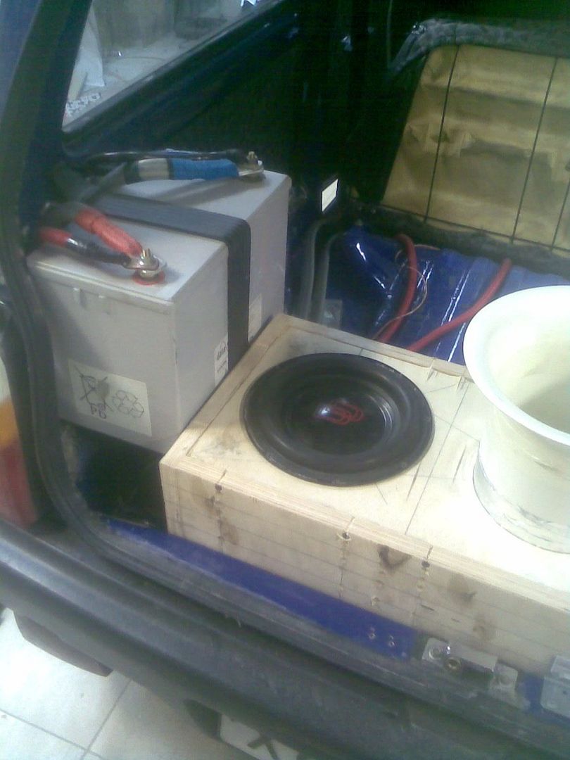

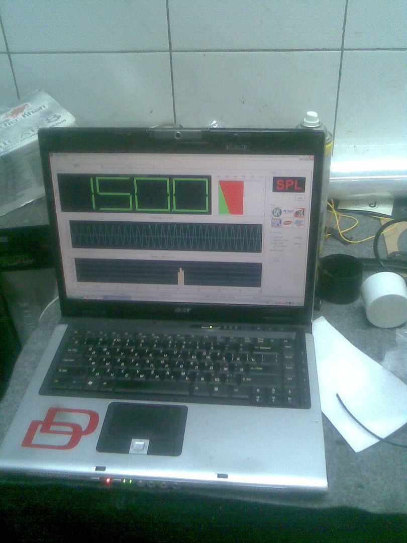

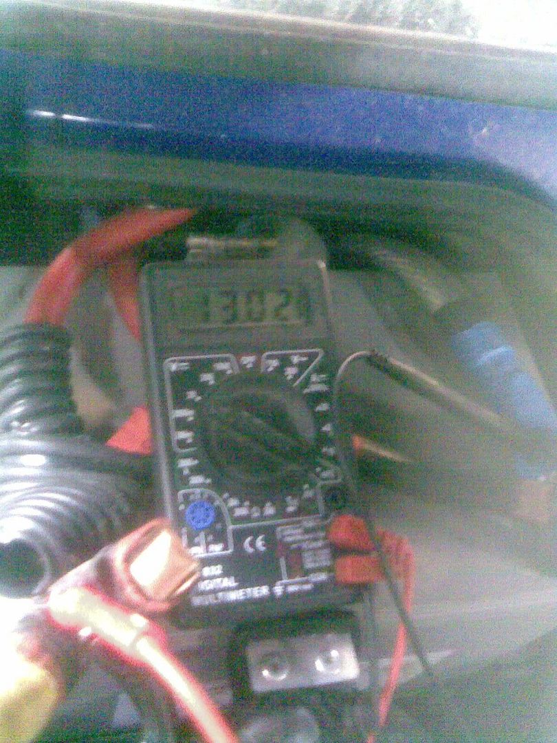

Shadow Опубликовано 8 мая, 2012 Ссылка на тему Поделиться Опубликовано 8 мая, 2012 (изменено) Готовлю систему к сезону... Авто - Ока Класс - АМТ, любитель 12 Сабвуферы - пара DD508S4 (это 8", катушка одна, 4Ом) Усилитель - DD М4а (подключен в 2Ом) Питание - HX300 под капотом и HX330 в багажнике Проводка - Stinger Результат на сегодня - 150.0 Тесты не окончены, что получится - будет показано официально в Оренбурге на открытии АМТ... ПС. А так то DD не давит, ни результатов, ни эффективности вообще совсем никакой нет... :rofl2: Изменено 8 мая, 2012 пользователем Shadow DDAudio, SoundQubed, NTA Ссылка на комментарий
Коровин Опубликовано 8 мая, 2012 Ссылка на пост Ссылка на тему Поделиться Опубликовано 8 мая, 2012 (изменено) Здарова! почему выбрал именно эти дины я понимаю это 2 20см саба и порт150? ,1 12ка с 2 катухами больше ведь надула бы или чисто спортивный интерес?видно не сразу такой рез получил подбирал обьем, порт. на какой моще результат,какое реальное сопротивление?Как себя дины чувствуют?И почему дины не 2х омные? Акум вобще гигантом смотрится. Изменено 8 мая, 2012 пользователем Коровин Вячеслав Олегович Ссылка на комментарий
Shadow Опубликовано 8 мая, 2012 Автор Ссылка на пост Ссылка на тему Поделиться Опубликовано 8 мая, 2012 Цитата Здарова! Привет! Слава, куда пропал, давай уже возвращайся! Цитата я понимаю это 2 20см саба и порт150? Все верно. Цитата 1 12ка с 2 катухами больше ведь надула бы или чисто спортивный интерес? Интерес - результат с пары самых дешевых и самых простых динов DD. Сопротивление - других просто нет в наличии еще. \ сказал: видно не сразу такой рез получил подбирал обьем' date=' порт.[/quote'] На тесты ушло 2 дня. Около 40-45л, порт 16см, длиной около 28-30см. \ сказал: на какой моще результат' date='какое реальное сопротивление?[/quote'] 5+Ом, около 2кВт. Точнее мое оборудование измерить не позволяет, глючит тестер, пора ему уже на тот свет... Цитата Как себя дины чувствуют? 200+ замеров, рез без насилия, главное размять в начале правильно... DDAudio, SoundQubed, NTA Ссылка на комментарий
Коровин Опубликовано 8 мая, 2012 Ссылка на пост Ссылка на тему Поделиться Опубликовано 8 мая, 2012 Вадим и еще можно глупый вопрос? ты не забыл дырки от саморезов когда объем подбирал замазать? Ссылка на комментарий
Shadow Опубликовано 8 мая, 2012 Автор Ссылка на пост Ссылка на тему Поделиться Опубликовано 8 мая, 2012 Коровин Вячеслав Олегович сказал: Вадим и еще можно глупый вопрос? ты не забыл дырки от саморезов когда объем подбирал замазать? тестовый ящик, там все на честном слове, еще не закончил его, рез тоже не финальный... DDAudio, SoundQubed, NTA Ссылка на комментарий
Коровин Опубликовано 8 мая, 2012 Ссылка на пост Ссылка на тему Поделиться Опубликовано 8 мая, 2012 капец на 5 ом такой результат поидет! ставь 2+2 веселее будет или уже в возможности динов упираешься как никак 20см? Ссылка на комментарий
