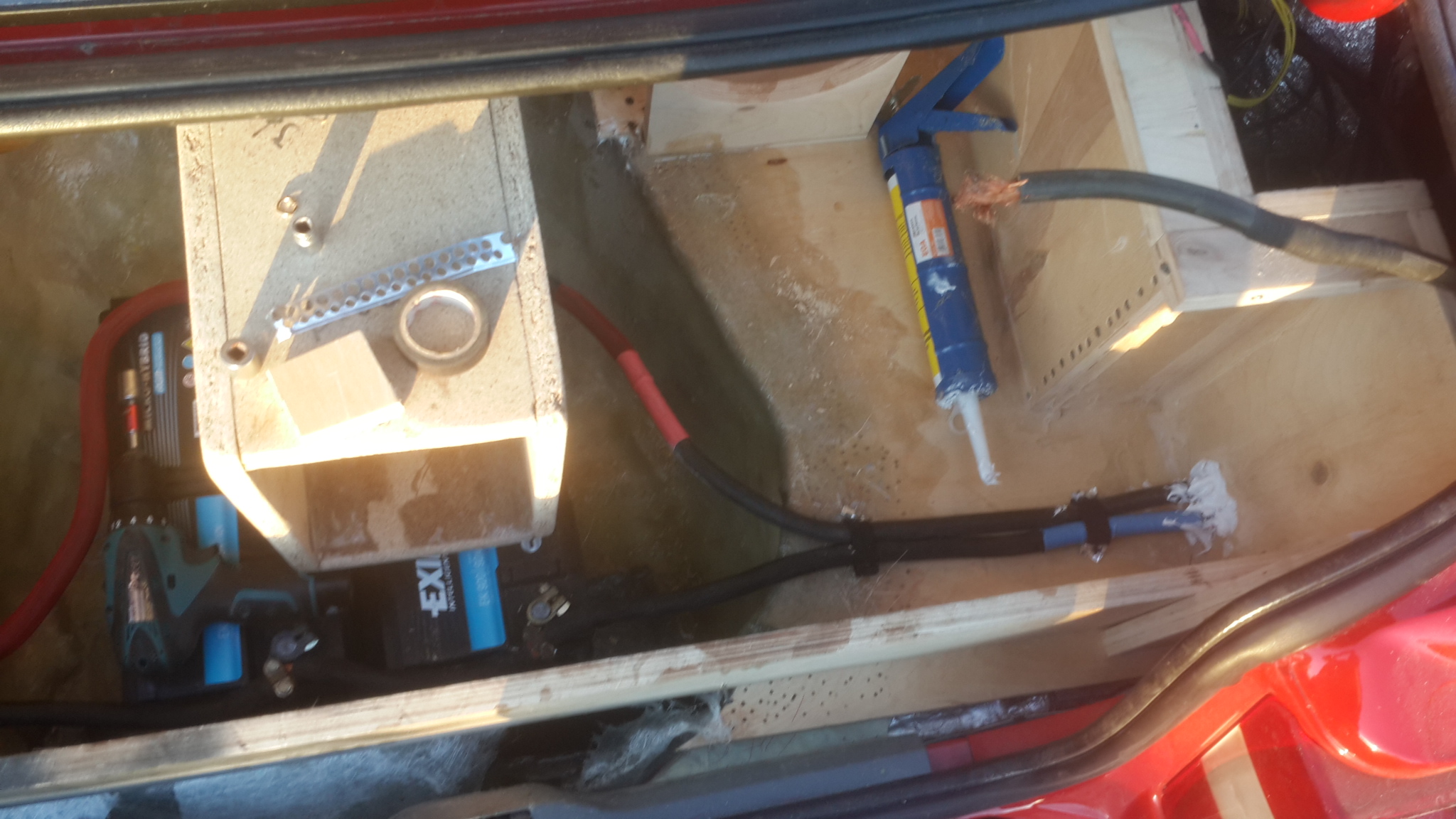

Капитан Улитка Опубликовано 7 мая, 2014 Автор Ссылка на пост Ссылка на тему Поделиться Опубликовано 7 мая, 2014 (изменено) И так 2 года спустя решил я поднять некротему, но в этот раз с другим железом и другими цифрами... в надежде, что вы поможете мне придти к заветным 150дб. моноблок тот-же саз 3500й, усь на миды hifonics collosus x3 сабы тако s15x2 d1.5 питание 3 АГМ exide 250а/ч генератор штатный 120а/ч Ящик я собирал в багажнике т.к. хотел набрать максимальный объем в итоге получилось около 270л. грязными без учета порта, а так-же ёмкости ниши запаски которую я пролил полиэфиркой тем самым увеличив объём и разместив акб внутри ящика. Вот тут видно как идет переход на запаску Порт получился 464кв прогон синусов показал пик салона на 26гц А вот какую настройку показал порт потом я пострелял на разных частотах. всё закрыто, открыт люк( я уже имел не самый удачный оппыт замены люков на вольво этот уже 3й по счету, так-что рисковать не хотелось На кока колле рез был 143.6..Закрыто всё кроме люка, да и вообще все замеры я так проводил... потом решил поджать объём, по многочисленным советам т.к. дины очень быстро выходили на ход а ветра толком небыло.. в итоге рез на музыке на той-же колле потом я промерил порт что меня удивило так то-что убрав почти 28л. объёма настройка порта не сместилась, а осталась на 26гц. потом я померил ачх Полка Ну прям на удивление SQ.. ну и в завершении пострелял по частотам до характерного звука клипа)) Сейчас меня напрягают несколько вещей... 1 - нет ветра... почти вообще... может из-за открытого люка, но и в нем не сказаить, что дико валит, 2 - Греются колпаки. хоть катушка и 4дюйма она все-же нагревается и может мне кажется иногда присутствует запах... 3 - нет прихода при открывании дверей. что до уменьшения объема, что после. Клип стараюсь не допускать, за просадками слежу ниже 11.9 не бывает. теперь думаю куда дальше смотреть, .уменьшать объем дальше т.к. в принципе больше делать нечего:cray: Изменено 7 мая, 2014 пользователем Капитан Улитка Silent Sound Garage team Kaliningrad. Ссылка на комментарий

Чирик Опубликовано 7 мая, 2014 Ссылка на пост Ссылка на тему Поделиться Опубликовано 7 мая, 2014 Интересное конечно оформление, по поводу аккумов внутри саба) Я вижу и пред стоит в коробе? Не совсем удачное это решение vk.com/prozvyk18 Ссылка на комментарий
