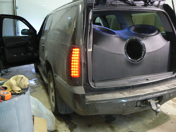

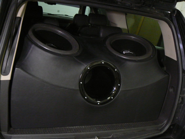

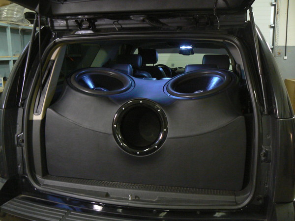

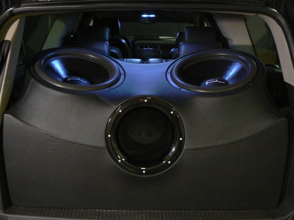

JUDDA Опубликовано 26 декабря, 2012 Ссылка на пост Ссылка на тему Поделиться Опубликовано 26 декабря, 2012 YODJ сказал: нет зачем ? ну чтоб не торчали [sIGPIC][/sIGPIC] Ссылка на комментарий
YODJ Опубликовано 26 декабря, 2012 Автор Ссылка на пост Ссылка на тему Поделиться Опубликовано 26 декабря, 2012 JUDDA сказал: ну чтоб не торчали да эт на фотки так их даже незаметно корпус огромный Black&Whet Customs Ссылка на комментарий
JUDDA Опубликовано 26 декабря, 2012 Ссылка на пост Ссылка на тему Поделиться Опубликовано 26 декабря, 2012 YODJ сказал: да эт на фотки так их даже незаметно корпус огромный вот это ,кстати, да [sIGPIC][/sIGPIC] Ссылка на комментарий

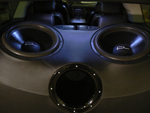

=AL`X= Опубликовано 27 декабря, 2012 Ссылка на пост Ссылка на тему Поделиться Опубликовано 27 декабря, 2012 :hi: На сколько хотите настроить? Для двух 18х какой-то маленький порт!:blush: [sIGPIC][/sIGPIC] Ссылка на комментарий

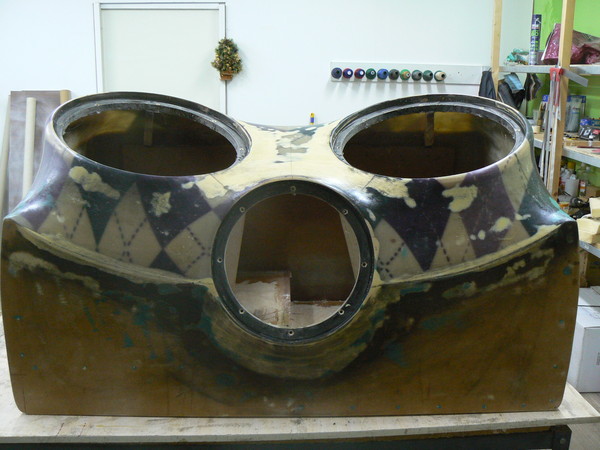

Barjee Опубликовано 27 декабря, 2012 Ссылка на пост Ссылка на тему Поделиться Опубликовано 27 декабря, 2012 Вчера ночью красил порт (все по серьезке, компрессор, краскопульт, навыки молодости и т.п.), в качестве развлечения (ну под запахом растворителя всякое приходит, вы же понимаете=)) пробовал дуть прямой струей краски в порт со стороны фланца и со стороны прямого среза (при сильном давлении и круглом факеле) - очень наглядно видно какой поток воздуха выходит в той или иной стороны порта (до какой степени поток турбулентный при выходе из прямого среза и насколько гладко он расходится, выходя из гладкого широкого фланца). P.S. с баллончиком такое не проканает, давления катастрофически мало для такого развлечения=)) Ссылка на комментарий

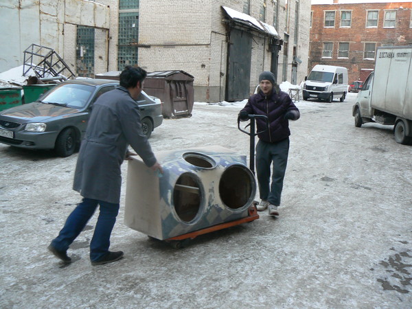

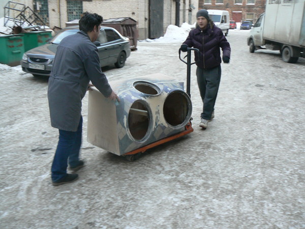

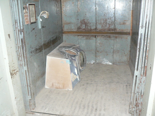

YODJ Опубликовано 27 декабря, 2012 Автор Ссылка на пост Ссылка на тему Поделиться Опубликовано 27 декабря, 2012 Итак корпус едет на перетяжку вот таким способо и на че не как грузовой лифт Black&Whet Customs Ссылка на комментарий
Maks73rus Опубликовано 28 декабря, 2012 Ссылка на пост Ссылка на тему Поделиться Опубликовано 28 декабря, 2012 А стенки не раздует? ::yu:: Ссылка на комментарий
NIGHTMARE Опубликовано 28 декабря, 2012 Ссылка на пост Ссылка на тему Поделиться Опубликовано 28 декабря, 2012 ох красота Ссылка на комментарий
Дружбан Опубликовано 28 декабря, 2012 Ссылка на пост Ссылка на тему Поделиться Опубликовано 28 декабря, 2012 Maks73rus сказал: А стенки не раздует? 1см слой стеломата выдерживает наезд колесом 3х тонного джипа.... Ссылка на комментарий
InfiniuM Опубликовано 28 декабря, 2012 Ссылка на пост Ссылка на тему Поделиться Опубликовано 28 декабря, 2012 Barjee сказал: Вчера ночью красил порт (все по серьезке, компрессор, краскопульт, навыки молодости и т.п.), в качестве развлечения (ну под запахом растворителя всякое приходит, вы же понимаете=)) пробовал дуть прямой струей краски в порт со стороны фланца и со стороны прямого среза (при сильном давлении и круглом факеле) - очень наглядно видно какой поток воздуха выходит в той или иной стороны порта (до какой степени поток турбулентный при выходе из прямого среза и насколько гладко он расходится, выходя из гладкого широкого фланца). P.S. с баллончиком такое не проканает, давления катастрофически мало для такого развлечения=)) жаль видео не снимали.. было бы очень интересно увидеть :hi: Ссылка на комментарий
InfiniuM Опубликовано 28 декабря, 2012 Ссылка на пост Ссылка на тему Поделиться Опубликовано 28 декабря, 2012 можно вопрос? сколько ушло смолы и стекломата на корпус? и какая толщина стенок вышла? Ссылка на комментарий
Shumoff Serov Опубликовано 28 декабря, 2012 Ссылка на пост Ссылка на тему Поделиться Опубликовано 28 декабря, 2012 а можно цену этого корпуса в личку SQ HDC3.112*4+Pride8k [sIGPIC][/sIGPIC] Ссылка на комментарий
Barjee Опубликовано 28 декабря, 2012 Ссылка на пост Ссылка на тему Поделиться Опубликовано 28 декабря, 2012 InfiniuM сказал: можно вопрос? сколько ушло смолы и стекломата на корпус? и какая толщина стенок вышла? Подсчет материала особо не производился, но 20 кг ведро смолы пустело на глазах)) В общем толщина стеклопластиковых стенок получилась в среднем 15-18мм (в местах стыка с МДФ получилось около 20-25мм + насечки на МДФ для наилучшей цепучести,а в местах контакта с кольцами динамиков и порта - так же около 20мм). Вес у изделия лютый=) Видео поведения струи воздуха снять никак не получилось бы, т.к. было все в тумане, и оператор быстро бы сдох))) Ссылка на комментарий

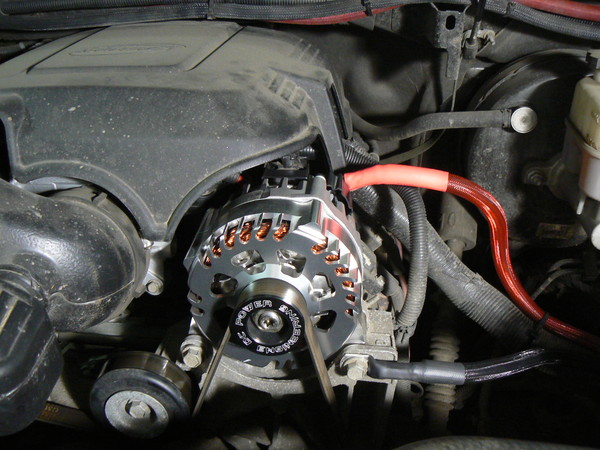

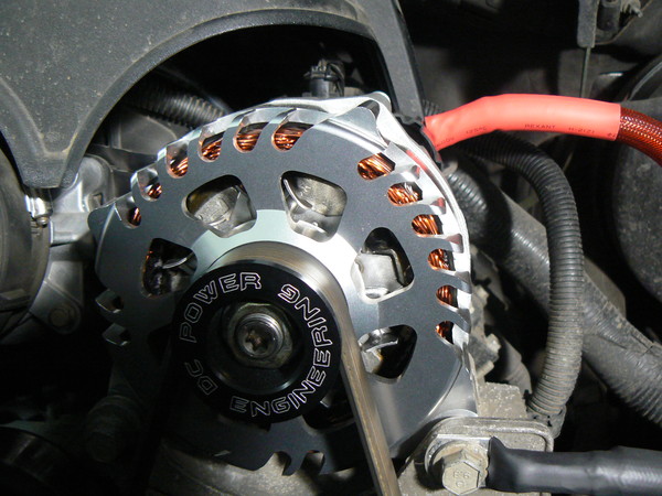

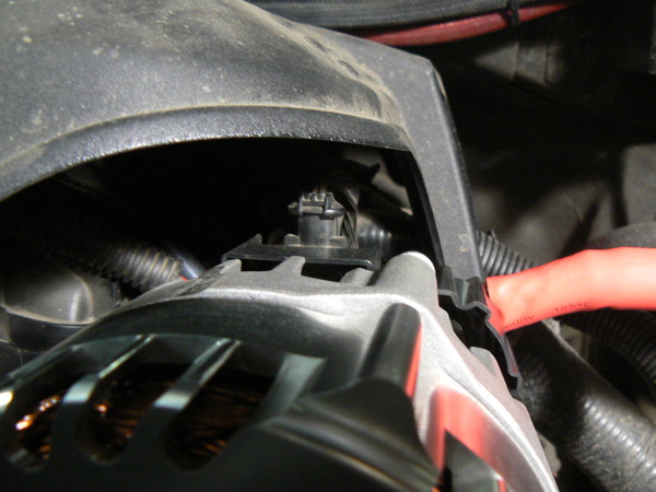

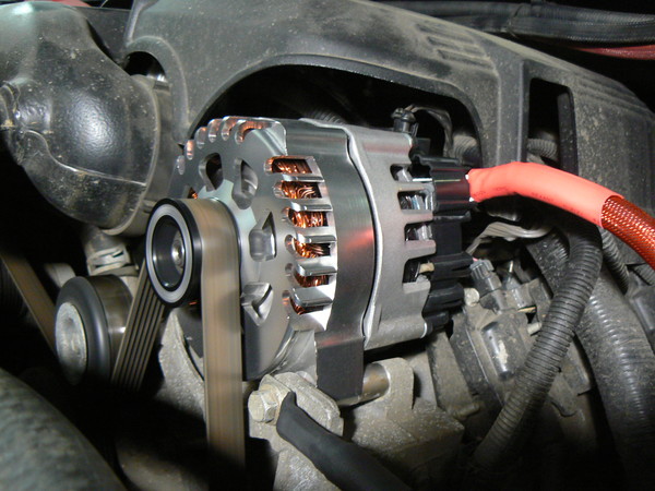

YODJ Опубликовано 28 февраля, 2013 Автор Ссылка на пост Ссылка на тему Поделиться Опубликовано 28 февраля, 2013 Поменяли гену на DC power Black&Whet Customs Ссылка на комментарий

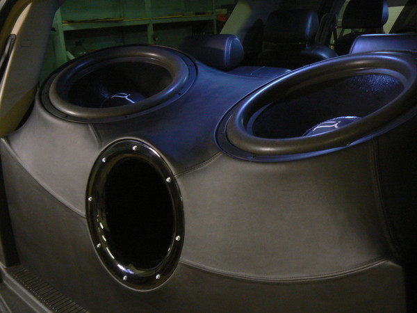

kamikadzZze Опубликовано 28 февраля, 2013 Ссылка на пост Ссылка на тему Поделиться Опубликовано 28 февраля, 2013 Вообще офигенно смотрится.:good: NoWall 2xSound Qubed HDC-418 / 2xSundown Audio NS-1v2 - 159.75dB@48Hz Ссылка на комментарий
