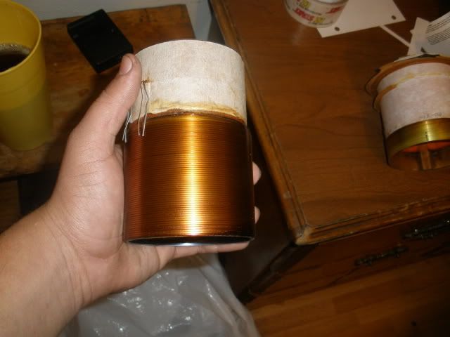

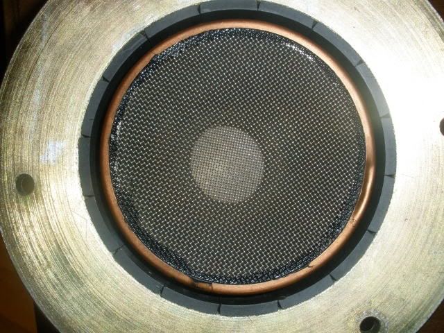

Гость KZnova Опубликовано 5 декабря, 2009 Ссылка на пост Ссылка на тему Поделиться Опубликовано 5 декабря, 2009 Завалялось несколько фоток по теме Ссылка на комментарий
Максим 25 Опубликовано 21 декабря, 2011 Ссылка на пост Ссылка на тему Поделиться Опубликовано 21 декабря, 2011 один момент интересует, а как крепят магниты - на клей? наличие клея между магнитопроводом и самим магнитом как то влияет (в худшую сторону) на параметры МС. посмотрел сегодня зетку, с виду похоже, что магниты там просто зажаты, следов клея не видно. Скорей всего неодиновые магниты приклеены. Так как неодин зернистый метал и крошится. думаю запресовывать его нельзя. Любое вешество между неодино или любым другим металом снежает силу магнитного потока! А так думаю если тонкий слой то снижает незначительно! Ссылка на комментарий

Максим 25 Опубликовано 21 декабря, 2011 Ссылка на пост Ссылка на тему Поделиться Опубликовано 21 декабря, 2011 Что-то непайму не как принцип этого чуда! Что-то я так понял с плазмой перегретой связано Ссылка на комментарий
Vagrant Опубликовано 22 декабря, 2011 Ссылка на пост Ссылка на тему Поделиться Опубликовано 22 декабря, 2011 Люблю все новое необычное...пара вопросов сразу появились. 1.Почему керн алюминиевый? 2.Как обстоят дела с мощностью у таких динамиков? Масса магнита уменьшилась,теплоемкость тоже.Катушка его должна быстро будет подогреть и сама следом поджариться. И тут Остапа понесло... Ссылка на комментарий
Diesel Опубликовано 19 мая, 2013 Ссылка на пост Ссылка на тему Поделиться Опубликовано 19 мая, 2013 не желаете поднять тему?) почему керн алюминиевый? полностью из алюминия? управление по управлению всеми управлениями Ссылка на комментарий
TAKO Опубликовано 19 мая, 2013 Ссылка на пост Ссылка на тему Поделиться Опубликовано 19 мая, 2013 не желаете поднять тему?) почему керн алюминиевый? полностью из алюминия? На самом деле керн сделанный из алюминия так же эффективен как керн сделанный из сыра. Respect is earned. Ссылка на комментарий

Diesel Опубликовано 20 мая, 2013 Ссылка на пост Ссылка на тему Поделиться Опубликовано 20 мая, 2013 На самом деле керн сделанный из алюминия так же эффективен как керн сделанный из сыра. насколько понимаю подобное на иммортал сск, могу ошибаться. интересно было бы в лоб сравнить сабы с полноценным нео магнитопроводом и эти, где судя по картинкам верхний магнитопровод представляют сами магниты управление по управлению всеми управлениями Ссылка на комментарий
TAKO Опубликовано 20 мая, 2013 Ссылка на пост Ссылка на тему Поделиться Опубликовано 20 мая, 2013 насколько понимаю подобное на иммортал сск, могу ошибаться. интересно было бы в лоб сравнить сабы с полноценным нео магнитопроводом и эти, где судя по картинкам верхний магнитопровод представляют сами магниты На ssk стоит мотор TC sounds 3hp neo и керн так конечно же не из алюминия. Возможно были версии этого мотора с алюминиевым керном, для любителей слабых моторов и установки саба в полку. Кстати, магниты образуют зазор и у DD Z и их моторы явно не сольют моторам с револьверной конструкцией. А те что были в начале темы понятно не очень сильные, они для SQ, это мотор с высоким зазором (зазор выше катушки). Respect is earned. Ссылка на комментарий
Diesel Опубликовано 10 января, 2014 Ссылка на пост Ссылка на тему Поделиться Опубликовано 10 января, 2014 (изменено) Первый пост судя повсему пример где вся чаша изготовлена единым целым с верхним магнитопроводом, там же и магниты, а керн алюминиевый чтобы цепь не замыкалась. пятый пост тут уже получается верхний магнитопровод отдельно, а нижний с керном стальные единое целое и между ними неодим кольцо на клее. 20 пост опять пример с алюминиевым керном. Верно же? Изменено 10 января, 2014 пользователем Diesel управление по управлению всеми управлениями Ссылка на комментарий
