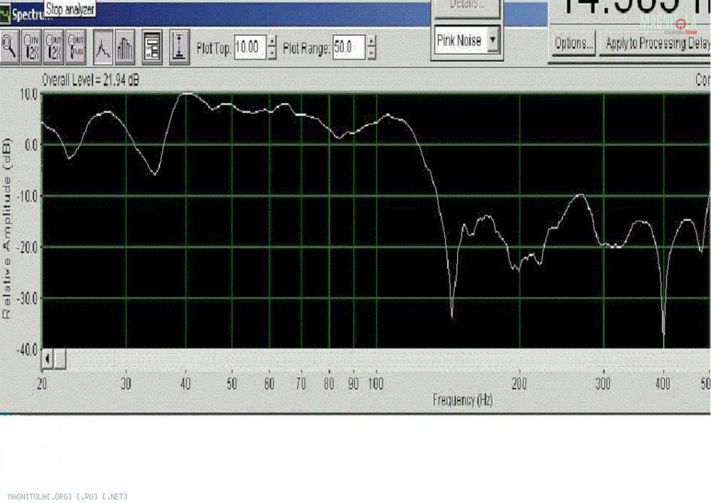

Как убрать спад между 30 и 38 Гц ???
Саб 8" в ЗЯ.
Все что ниже 30 -враки сильные. Выше - тоже враки но в разумных пределах.
