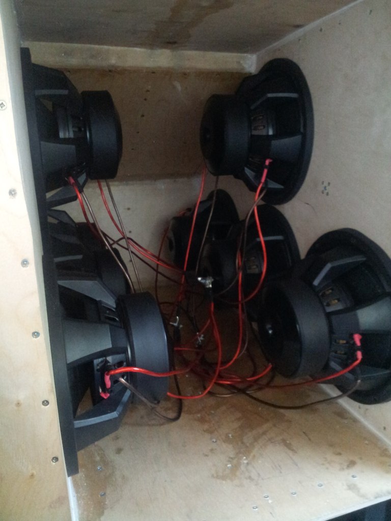

Ринат63 Опубликовано 21 июня, 2014 Автор Ссылка на пост Ссылка на тему Поделиться Опубликовано 21 июня, 2014 Процесс идет очень медленно... Время не хватает в полной мере заниматься машиной! 2 х DeafBonce db123d1 + Ae5500 = 150+ ::hair:: Ссылка на комментарий

Ринат63 Опубликовано 25 июня, 2014 Автор Ссылка на пост Ссылка на тему Поделиться Опубликовано 25 июня, 2014 Чето типо както так 2 х DeafBonce db123d1 + Ae5500 = 150+ ::hair:: Ссылка на комментарий

Ринат63 Опубликовано 12 июля, 2014 Автор Ссылка на пост Ссылка на тему Поделиться Опубликовано 12 июля, 2014 2 х DeafBonce db123d1 + Ae5500 = 150+ ::hair:: Ссылка на комментарий
Ринат63 Опубликовано 12 июля, 2014 Автор Ссылка на пост Ссылка на тему Поделиться Опубликовано 12 июля, 2014 без передней стенки с портом пик вылазит очень высоко, после 50гц результат 146,9 на 55гц на 35гц 143,9 играет все это от кикса 1000 в 1 ом сабы в шишку не греются вообще... 2 х DeafBonce db123d1 + Ae5500 = 150+ ::hair:: Ссылка на комментарий
Ринат63 Опубликовано 12 июля, 2014 Автор Ссылка на пост Ссылка на тему Поделиться Опубликовано 12 июля, 2014 Переподключил Кикса 1000 в 0,25ом Поджал порт квадратным брусом 5см до 2200кв Результаты таковы... 33гц 148.1 34гц 148.2 35гц 147.9 36гц 147.4 37гц 147 38гц 146.8 потом плавный подъем до 50гц по 0,2дб 50гц 149.1 51гц 149.2 52гц 149.5 53гц 149.5 54гц 149.5 Пик по прежнему выходит на верхах... Ниже 33гц не могу навалить громче 147дб, усь начинает уходить в защиту. 2 х DeafBonce db123d1 + Ae5500 = 150+ ::hair:: Ссылка на комментарий
Ринат63 Опубликовано 12 июля, 2014 Автор Ссылка на пост Ссылка на тему Поделиться Опубликовано 12 июля, 2014 Подключили мост киксов в 1ом... И докинули акб стингер... Напоминаю, до этого был один кикс в 0,25. Ну и вот для сравнения, какой приход! Было: 33гц 148.1 34гц 148.2 35гц 147.9 36гц 147.4 50гц 149.1 51гц 149.2 52гц 149.5 53гц 149.5 54гц 149.5 Стало: 33гц 149.7 34гц 149.8 35гц 149.6 36гц 149.6 50гц 151.1 51гц 151.3 52гц 151.7 53гц 151.7 54гц 151.8 Стена все так же без изменений! Как и в прошлый раз! 2 х DeafBonce db123d1 + Ae5500 = 150+ ::hair:: Ссылка на комментарий

Scrappy Coco Опубликовано 13 июля, 2014 Ссылка на пост Ссылка на тему Поделиться Опубликовано 13 июля, 2014 Ниже надо :) еще порт уменьшать ! Ссылка на комментарий
Bertik87 Опубликовано 13 июля, 2014 Ссылка на пост Ссылка на тему Поделиться Опубликовано 13 июля, 2014 Согласен, меньше порта и + еще можно сделать раскрывы у порта, из какого нить куса трубы попиленного пополам продольно Изготовление колесных адаптеров под любую разболтовку. Ссылка на комментарий
