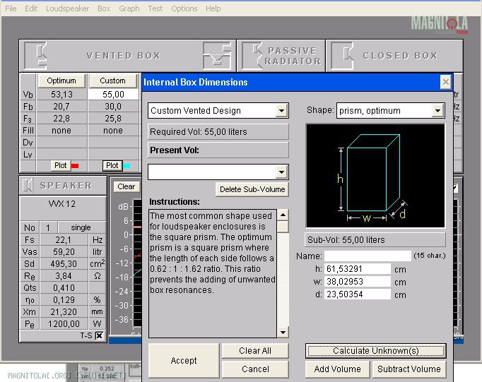

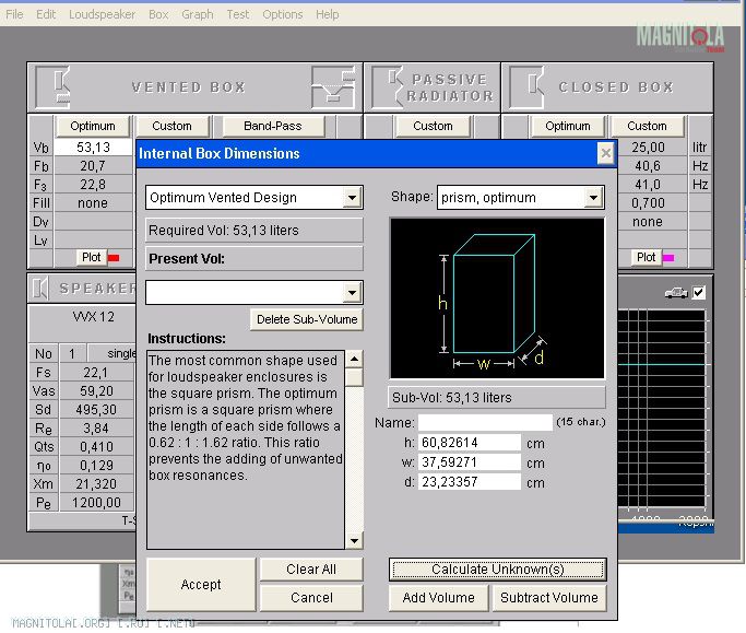

virus-92 Posted November 16, 2012 Copy Post Link Copy Topic Link Share Posted November 16, 2012 нашел такое если я правильно понял и перевел величину, то это выглядит так 60дл*40ш*36высота/1000 = 81,6литра а порт 53*7*20/1000= 7.4 81,6-7,4= 74,2 литра и еще минус обьем динамика? Link to comment
virus-92 Posted November 16, 2012 Copy Post Link Copy Topic Link Share Posted November 16, 2012 поправьте если что то накосячил, 1й раз с прогой работаю вот короб рассчитала прога а вот под 55литров Link to comment
virus-92 Posted November 17, 2012 Copy Post Link Copy Topic Link Share Posted November 17, 2012 аппп, клубни, у кого есть время и возможность мне помочь, набросик сделать с размерами, а то я все еще ломаю голову Link to comment
