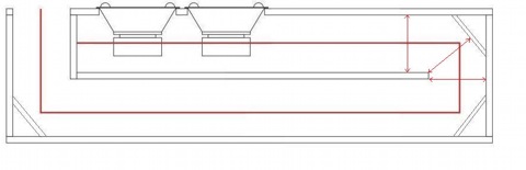

boom Опубликовано 19 января, 2013 Ссылка на пост Ссылка на тему Поделиться Опубликовано 19 января, 2013 (изменено) Yauhen, а можно ли добавить такую опцию в программу, которая дополняла бы чертеж короба закруглениями прямых углов и выводила размеры этой детальки для сглаживания угла? и чтоб в этом в этом случае корректировалась длина порта... ведь наличие скруглений несколько уменьшает длину, соответственно, влияет на настройку... пониже рисунок для наглядности... третий случай идеален, но трудновоплотим.. а вот второй близок к идеальному, и не так сложен в приготовлении правда не уверен, правильно ли указал зависимости во втором рисуночке (b - ширина порта), утро вечера мудренее, посплю и перепроверю))) и немного дополнил... подсчитал на сколько изменяется длина одного поворота на 90 градусов (длина красной линии в зеленом квадрате) Изменено 20 января, 2013 пользователем boom Говорить о музыке - всё равно что танцевать об архитектуре;) Ссылка на комментарий

Yauhen Опубликовано 20 января, 2013 Ссылка на пост Ссылка на тему Поделиться Опубликовано 20 января, 2013 (изменено) boom сказал: Yauhen, а можно ли добавить такую опцию в программу, которая дополняла бы чертеж короба закруглениями прямых углов и выводила размеры этой детальки для сглаживания угла? и чтоб в этом в этом случае корректировалась длина порта... ведь наличие скруглений несколько уменьшает длину, соответственно, влияет на настройку... Вот что пишет А.Рогожин: Цитата Суммарная осевая длина канала конструкции представляет собой сумму длин расстояний между передней и задней стенкой АС всех сегментов. Необходимости пересчета длин радиусов поворотов нет. ИМХО, здесь он не совсем прав. Но чтобы знать наверняка, нужно снять кривую импеданса для двух случаев короба: с "оформлением" поворотов и без него. P.S. Думаю, такую опцию имеет смысл добавить. А уж пользователь пусть делает выбор, как считать, в соответствии со своими религиозными убеждениями. _ Изменено 20 января, 2013 пользователем Yauhen BassPort - как сделать хороший порт Ссылка на комментарий
Витяяяя Опубликовано 20 января, 2013 Автор Ссылка на пост Ссылка на тему Поделиться Опубликовано 20 января, 2013 boom, сечение нужно выдержать по всей длине,до углов нужно выдержать ту же ширину что и ширина порта на ровном участке,я думаю это не проблема посчитать на пальцах Ссылка на комментарий
