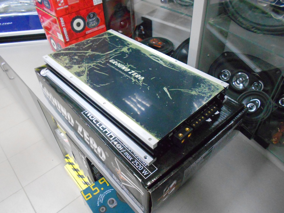

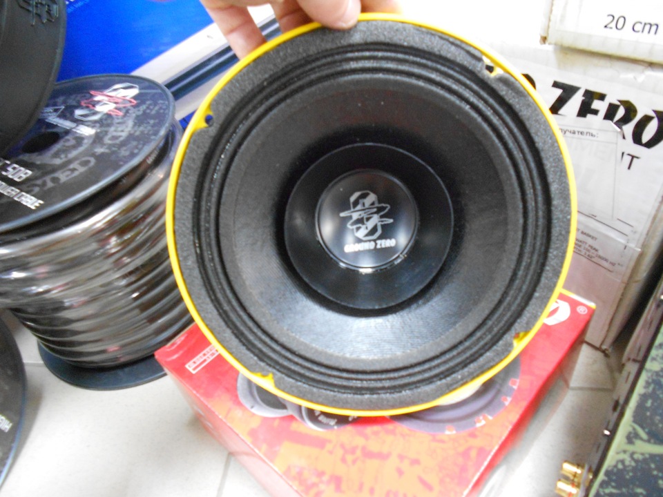

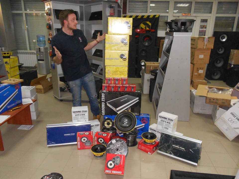

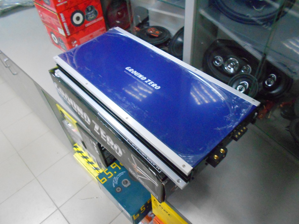

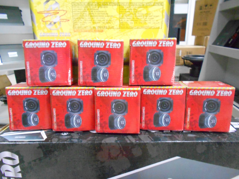

ctydent Опубликовано 4 февраля, 2013 Ссылка на тему Поделиться Опубликовано 4 февраля, 2013 Всем привет . Начинаем новый проект на сезон 2013. Основное направление это АМТ и в нем собираемся в СПЛШОУ .Уже надоело на площадке просто стоять с закрытым авто и подключенной зарядкой, в общем захотелось повседнева ,так чтобы машина играла не два трека и сразу на зарядку , а долго и надежно . Возможное участие в Ассоциациях: AMT, EMMA Классы: СПЛ ШОУ (Х.З какой) Состав системы: ГУ: Pioneer DEH-P99RS ВЧ: Ground Zero GZCT 1800 - 8шт СЧ: Ground Zero GZCW 6-4Y - 4шт НЧ: Ground Zero GZCF GZCF 8-4SPL - 6шт Усилитель на ВЧ+СЧ: Ground Zero GZNA 4350XII Усилитель на НЧ: Ground Zero GZNA 2800XII Сабы: GROUND ZERO GZRW 30SPL EXTERME – 8 шт Усилители на сабы: Ground Zero GZPA 1.10K-HC - 2шт Силовая проводка: Ground Zero GZPC 50B - 20м и GZPC 50R -20м Акустическая проводка: Ground Zero GZSC 2-2.50 - 100м АКБ: Stinger SPP 2150 - 4шт Генератор: Singer 250A ШВИ: После того как увидел лестные отзывы от Smoka, Denis.ka и Vasom,решил остановиться на ШВИ Урал-Стандарт, вот жду пока приедет материал и сразу начнем заклеивать ее наглухо . Ссылка на комментарий
Денис739 Опубликовано 4 февраля, 2013 Ссылка на пост Ссылка на тему Поделиться Опубликовано 4 февраля, 2013 FLEX FLEX FLEX:music::music::music:::hair::::hair::::hair::::hair:: team Pyatigorsk. К.Е.Т.К Ссылка на комментарий
Мика Опубликовано 4 февраля, 2013 Ссылка на пост Ссылка на тему Поделиться Опубликовано 4 февраля, 2013 Тыж говорил что завязываешь ))) 8 штук спл экстрим и на покой Team "Диванные эксперты" Ссылка на комментарий
Holla Coast Опубликовано 4 февраля, 2013 Ссылка на пост Ссылка на тему Поделиться Опубликовано 4 февраля, 2013 Нормальный такой способ завязать )))) 30 hz - 146.1 db 35 hz - 147.9 db 38 hz - 148.7 db Ссылка на комментарий
Heisenberg Опубликовано 4 февраля, 2013 Ссылка на пост Ссылка на тему Поделиться Опубликовано 4 февраля, 2013 норм так получится ::hair:: Ссылка на комментарий
Rezedarzo21 Опубликовано 4 февраля, 2013 Ссылка на пост Ссылка на тему Поделиться Опубликовано 4 февраля, 2013 А какой тип оформления саббуферов планируете? Ссылка на комментарий
bigfreeze Опубликовано 4 февраля, 2013 Ссылка на пост Ссылка на тему Поделиться Опубликовано 4 февраля, 2013 А какой тип оформления саббуферов планируете? ФИ Ссылка на комментарий
Serega.Malikov Опубликовано 4 февраля, 2013 Ссылка на пост Ссылка на тему Поделиться Опубликовано 4 февраля, 2013 опа, отличный проект! удачи в построении! Ссылка на комментарий
ctydent Опубликовано 4 февраля, 2013 Автор Ссылка на пост Ссылка на тему Поделиться Опубликовано 4 февраля, 2013 А какой тип оформления саббуферов планируете? пока планируем просто большой ФИ , а там не знаю куда понесет Тыж говорил что завязываешь ))) 8 штук спл экстрим и на покой Да, вот пока не получается завязать:biggrin: Ссылка на комментарий
Rezedarzo21 Опубликовано 4 февраля, 2013 Ссылка на пост Ссылка на тему Поделиться Опубликовано 4 февраля, 2013 ФИНу да, на амт в СПЛ шоу фи будет эффективнее при открытых дверях чем бп. Ссылка на комментарий
QBouNaZ Опубликовано 4 февраля, 2013 Ссылка на пост Ссылка на тему Поделиться Опубликовано 4 февраля, 2013 почему 12шки а не большие калибры? п.с отличный проектик..удачи в постройке... [sIGPIC][/sIGPIC] Its not the end,Just another begin Ссылка на комментарий
ctydent Опубликовано 4 февраля, 2013 Автор Ссылка на пост Ссылка на тему Поделиться Опубликовано 4 февраля, 2013 почему 12шки а не большие калибры? п.с отличный проектик..удачи в постройке... сначала хотели 6 15шек, а потом захотелось побольше моторов.Что из этого выйдет посмотрим . Ссылка на комментарий
sep800 Опубликовано 4 февраля, 2013 Ссылка на пост Ссылка на тему Поделиться Опубликовано 4 февраля, 2013 Вась, удачи вам. На повседневах, дай Бог средств, схлестнемся в этом сезоне))) 2015 - SS1-2 170.6db мировой рекорд (Seat Marbella) 2016 - 2018 - топовый повседневный SS5+ (163.0) #проект11 2019 - ... Ссылка на комментарий
unrea|EVGEN Опубликовано 4 февраля, 2013 Ссылка на пост Ссылка на тему Поделиться Опубликовано 4 февраля, 2013 Ооо, проект как у меня, тоько машина побольше))) 156.7db on 32hz-democar Kicx TEAM-HEAVY SOUND Ссылка на комментарий
Airat Опубликовано 4 февраля, 2013 Ссылка на пост Ссылка на тему Поделиться Опубликовано 4 февраля, 2013 :shok::crazy::wacko3: Ссылка на комментарий
