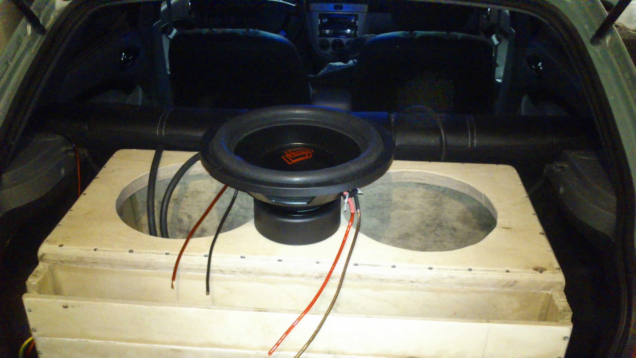

В общем ситуация такая: недавно приобрел себе пару сабиков DD 512b.
Построил короб для них 112 чистого, 410 кв порт щель, длина 610 мм. Заказывал у TuMoXu за что ему огромное спасибо, всё чётко:wink:

Поставил в машину начал разминать, слушал не громко, естественно с каждым часом сабики разминались и играли всё лучше и лучше. Ход был сначала небольшой с порта особо не дуло, звук был какой-то сухой, негров не играли.
Но прошло примерно 3 дня со дня установки, ехал с друзьями на рыбылку:smile: и сабики как то резко стали играть лучше, глубже, мягче и громче, негры стали чернее:biggrin:. Всё было хорошо, думал что почти размялись но вдруг потом заметил что у сабов почти пропал ход:scratch_one-s_head:
Не знаю почему так, всё отыгрывают хорошо и клуб и даб и негров, но хода практически нет, на средней громкости примерно 1-2 мм.
Стал проверять: кручу громкость становится больше давления, из порта дует нормально а хода 3-4 мм, если того не меньше. Сильно крутить не стал потому что боязно как-то за сабики, да и не фанат я выкручивать на полную катушку мало ли чего.

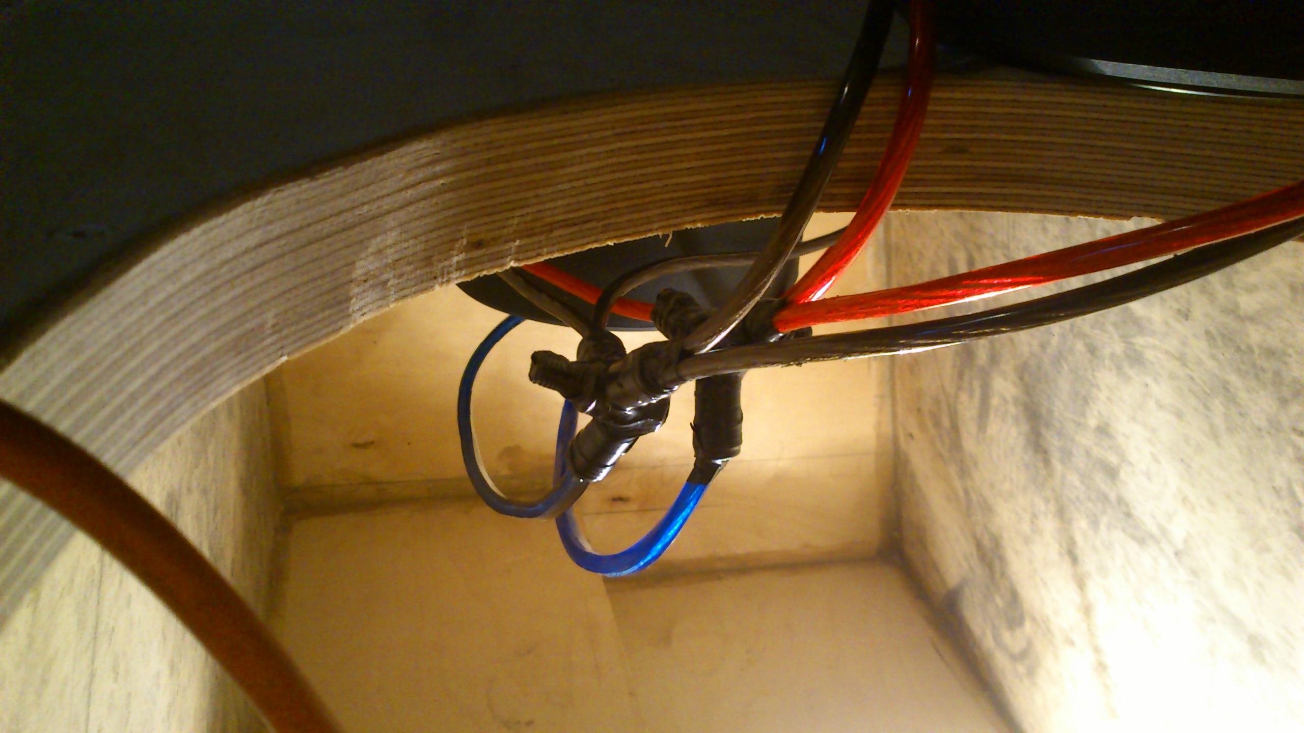

нашел сегодня одну проблему: контакт в паралели был плохой. Когда начал проверять батарейкой иногда шевелились по одному.

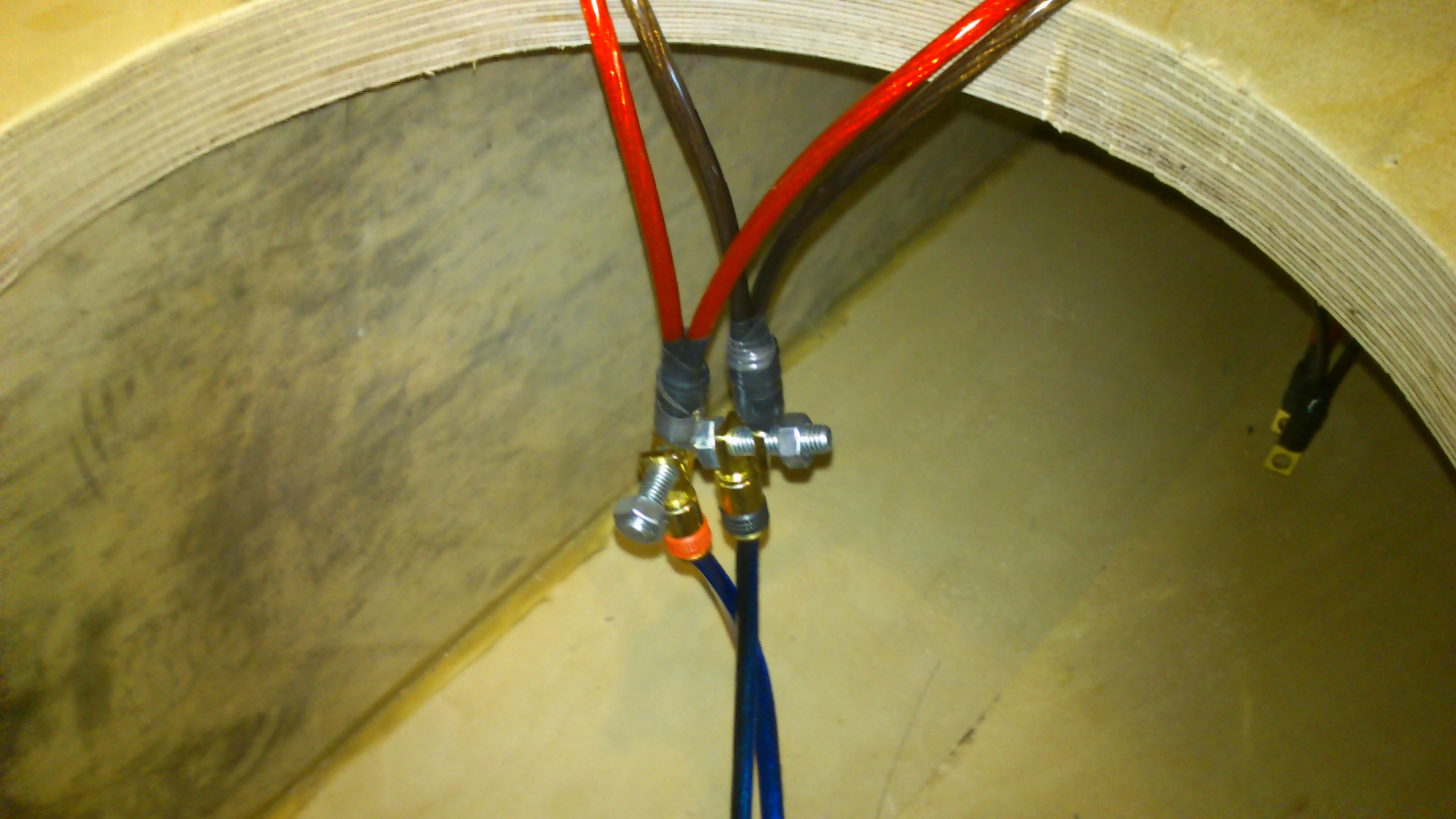

Сначала долго думал как запаралелить дины тк придется соединять пять проводов одновременно 10 GA, там же выводы а не зажимы:shok: После не долгих размышлений кинул в топку идею о скрутках и придумал вот что:
сам дин, зачищаю контакты
берем клемники и паралелим катухи
насаживаем три клемника (+ с одного дина, + с другого дина и выход на усь) на фото их два, тк с тремя было не удобно фотать
всё это дело соединяем, изолируем друг от друга

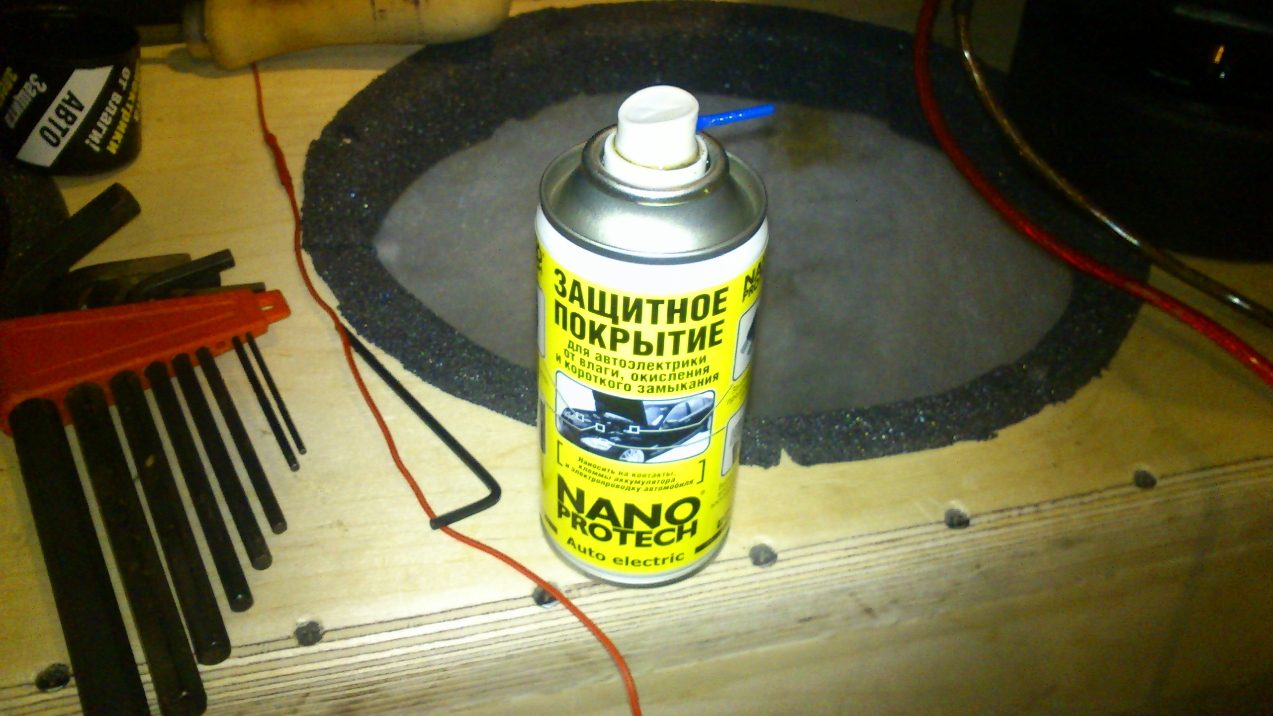

Сейчас пойду в гараж зачищать места контактов клеммников, и мазать спец контактным жиром. Посмотрим решит ли это проблему с ходом.

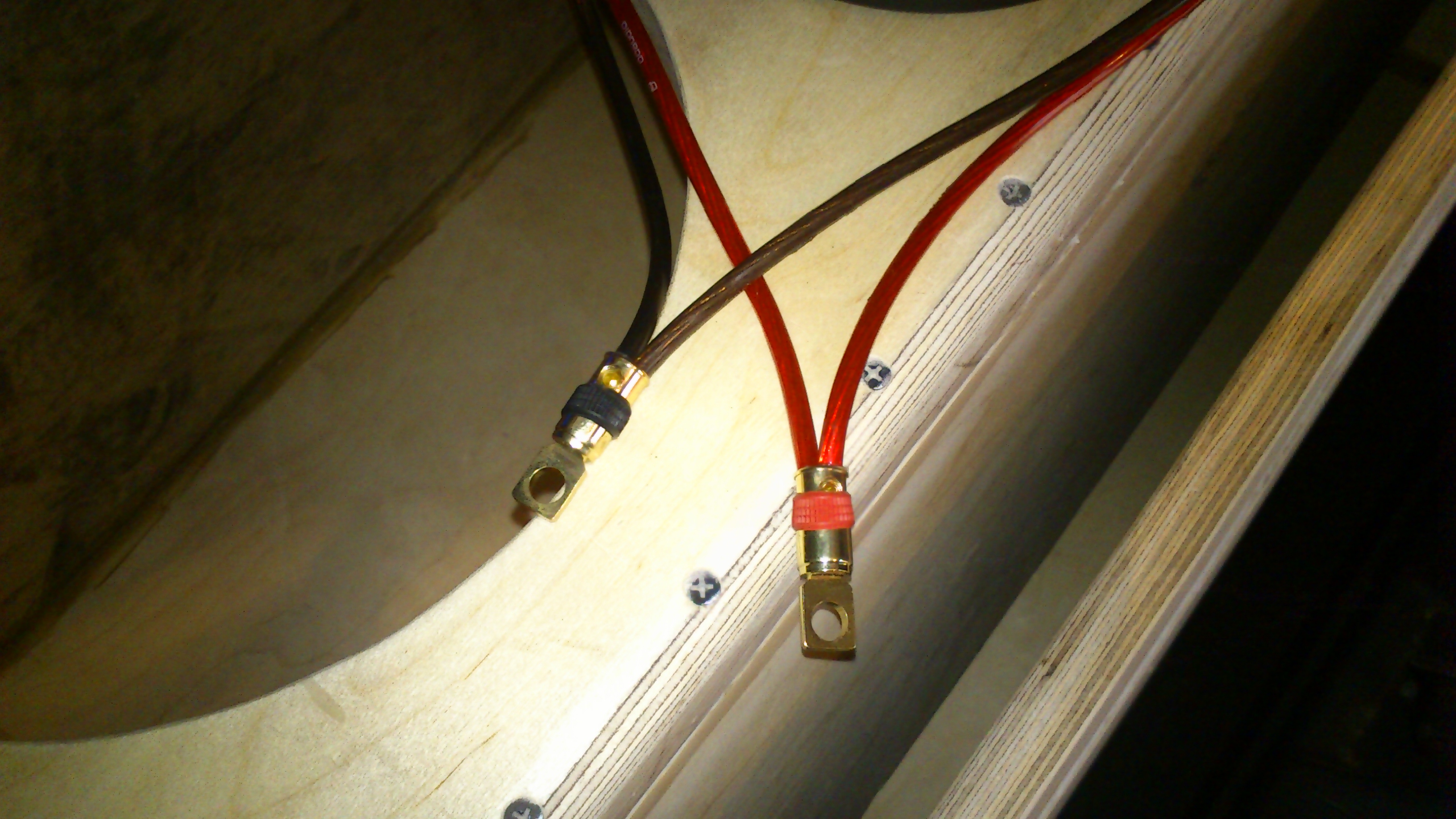

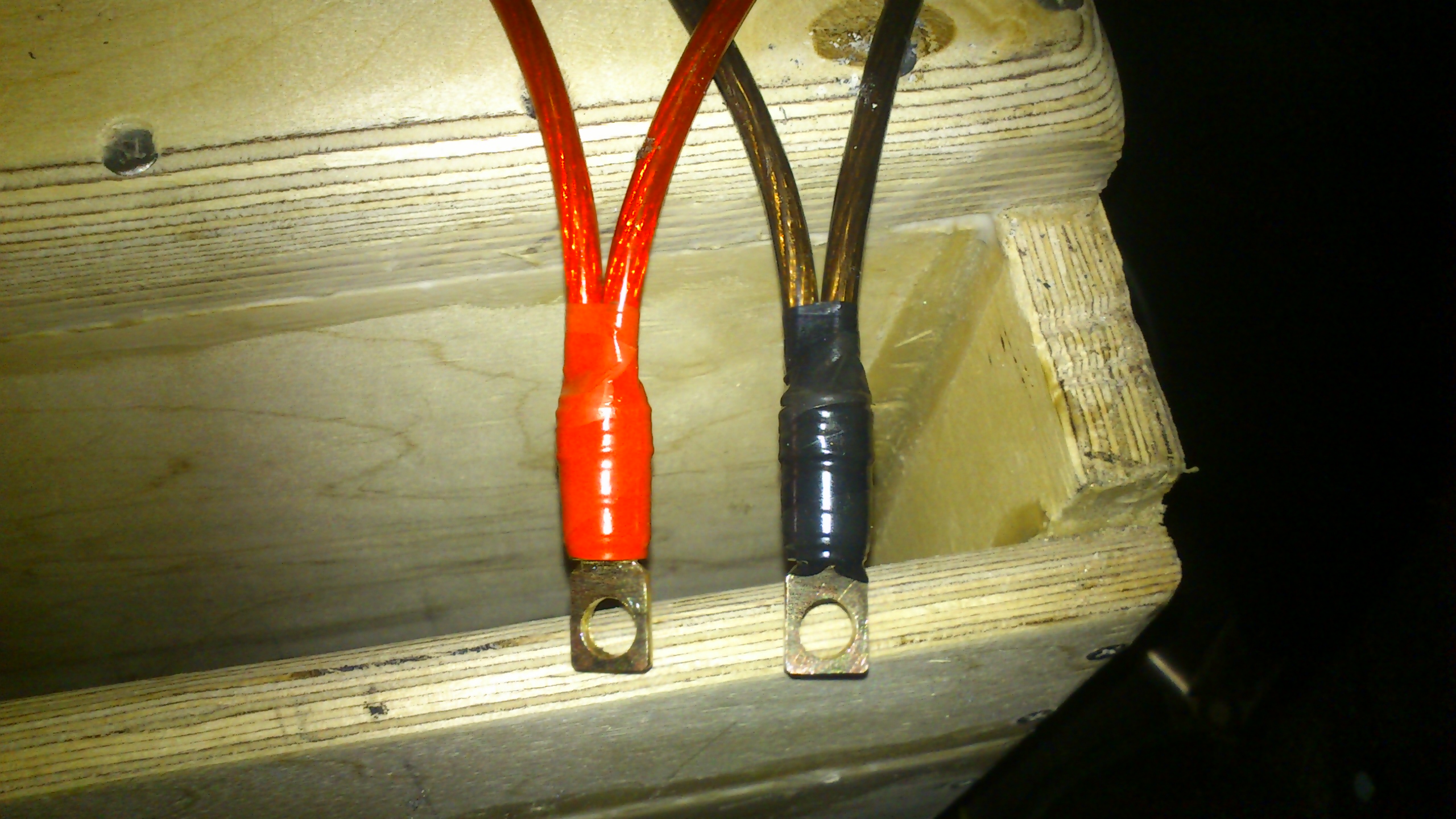

Может кто подскажет как норм запаралелить дины без колхоза и скруток, а голову ломал ломал так акромя этого ничего не надумал)
Изменено пользователем Frenky
Значит всё контакты были зачищены
и промазаны
Дины теперь играют лучше, четко, одновременно. Контакт проверен, всё отлично.
Проблемы это не решило, ход всюравно маленький, а из порта дует будь здоров.
