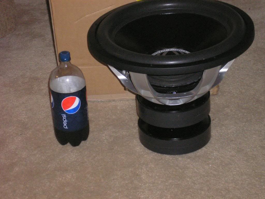

Crossfire XS SPL V2 - Изменение игры
Именно с таким лозунгом был анонсирован новый саб от Crossfire.
Явно наметилась тенденция у производителей сабов - увеличения моторов до безумия. Один из шагов мода на этажерки :smile:
Вот только одного понять не могу, почему не идут в сторону нео? Ведь с ферритом сабы становяться просто неподъемные, нахрена они такие нужны, только ради того, чтобы сфотаться рядом с ним и понтануться, выложить это фото на форуме в инете ...

думаю тут дело в себестоимости:smile:на нео моторах сабы дороже.вот и пляшут от стоимости конечного дина.а такой не как шатл будет стоить

Я в таких этажерках вообще смысла не вижу. Реально ход они кардинально не увеличат, шайбы и подвес не позволят. А если и позволят, то ни о какой линейности говорить не приходится. ИМХО красивый маркетинговый ход, не больше.

не не, тут соль не в ходе. попадались где-то длинные теоретически раскладки по этим моторам, производитель сам все разжевывал, там увеличение силы мотора (видимо бл имели ввиду) от 15 до 30 процентов.

где то я такое уже видел...
первое подобное изделие появилось в руках СМ ...

а насчет линейности, вот бы еще шайбу воткнуть между магнитами, вообще красота была бы.

имо... позволяет увеличить высоту намотки и массу катушки, а соответственно и теплоемкость...ну как обратная сторона всеобщей гонки вооружений в плане наращивания мощности усилителей - нужны сабы которые могут её переварить на долговременном повседневе :biggrin:
Кстати ребята из Ascendant\Fi вроде бы писали о том что 18ки собранные для Стива отчасти предсерийные образцы для тестирования и возможно на серийных появятся шайбы между моторами
