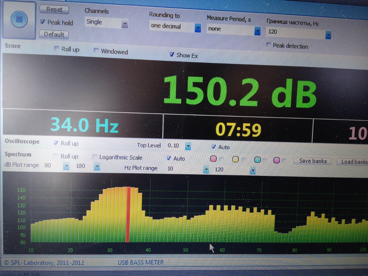

Pterodon Опубликовано 16 января, 2014 Автор Ссылка на пост Ссылка на тему Поделиться Опубликовано 16 января, 2014 Итак,пора обновить темку. На момент замера конфиг следующий: Крыша два слоя Шумофф проф 4ф, задние крылья 3 слоя стандарт профи bi-foil, багажник 4 слоя стандрт профи bi-foil, на дверях ни капли вибры Питание: гена сток (80 А) + два хавкера HX-300(аки перед замером полностью заряжены) Уси-два скара 2500.1 Голова пион 7200 Короб: конченая фанера 3/4,не дающая нормальной жесткости,отсутствие распорок, 250 труба с раскрывами до 320 мм, длина 40 см, 200 чистого. Пол из фанеры 8 мм, короб прикручен намертво к полу Далее распускаю сабсоником снизу и LPF полностью сверху на усе, на голове 63 Гц вторым и запускаю свип-тон. Полка? Не,не слышал Хочу отметить,что спад на низах характерная особенность моего авто:scratch_one-s_head: Все мои короба,в других авто стабильно давали + на низах. Итогово, с питанием,стоимостью 20 000 рублей стабильно 150+ от 29 до 35 Гц, выше 35 с распущенными фильтрами стрелять не стал т.к. ход на пределе. Уменьшение объема и увеличение длины трубы в моем случае не принесло положительных результатов,короб переделывался назад под те параметры,что есть сейчас. Само-собой,поставь мощного гену,запили короб из нормальной фанеры,добавь аккум и уйдешь за 151,но... денег нет Чемпион России SPLShow StrongRear Dbbattle Back Unlimited Ссылка на комментарий

besson018 Опубликовано 19 января, 2014 Ссылка на пост Ссылка на тему Поделиться Опубликовано 19 января, 2014 Pterodon, какие просады на музыке? Ссылка на комментарий
Osman505 Опубликовано 19 января, 2014 Ссылка на пост Ссылка на тему Поделиться Опубликовано 19 января, 2014 Дима давай фотку свежую сюда тоже заливай :greeting: , не скромничай )))! Sundown Audio Ссылка на комментарий

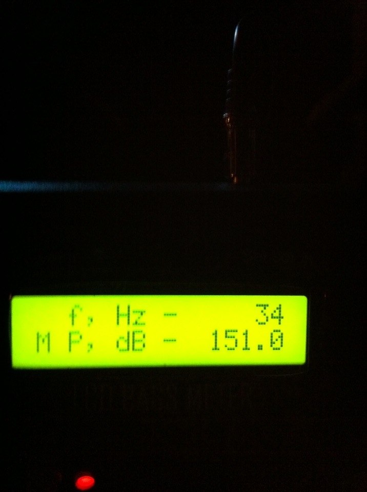

Vivatklad Опубликовано 19 января, 2014 Ссылка на пост Ссылка на тему Поделиться Опубликовано 19 января, 2014 а что не пишешь что 151 на 34 ?вот самый интересный вопрос! Ссылка на комментарий

Pterodon Опубликовано 20 января, 2014 Автор Ссылка на пост Ссылка на тему Поделиться Опубликовано 20 января, 2014 а что не пишешь что 151 на 34 ?вот самый интересный вопрос! Посоны,не успел Ииииииииииииииииии::hair:: Чемпион России SPLShow StrongRear Dbbattle Back Unlimited Ссылка на комментарий
