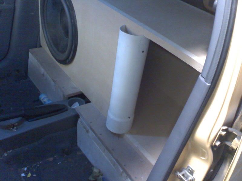

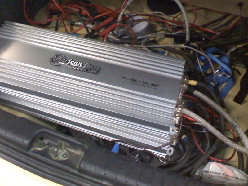

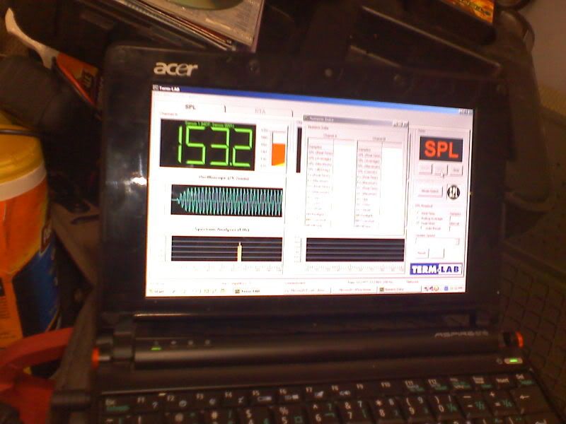

Yuli Sergeivich Опубликовано 17 марта, 2010 Ссылка на тему Поделиться Опубликовано 17 марта, 2010 Саб - 18 инчёвый TFOne, dual 2 (2x2) Akум - NSB 90 (oдин) Машина - Chevy Aveo Два American Bass 500.1 - мостом на 1 ом Замер силы - 5200 ватт Один SounDigital 16kd - 1 oм Замер силы - 5600 ватт И динамик загнулся 2008 DBDrag Street B - 156.6 Certified Ссылка на комментарий

zipp Опубликовано 18 марта, 2010 Ссылка на пост Ссылка на тему Поделиться Опубликовано 18 марта, 2010 (изменено) По внутренностям А. BASS 500.1 очень напоминает ДД м4 http://forum.realmofexcursion.com/gallery/showphoto.php?photo=531&size=big&cat= Очень интересно, какая у этого усилка цена? Конструкция ящика очень интересная, аля "оупэн эир". Как настраивать порт в таком ящике? Изменено 18 марта, 2010 пользователем zipp Ссылка на комментарий
Smoke Опубликовано 18 марта, 2010 Ссылка на пост Ссылка на тему Поделиться Опубликовано 18 марта, 2010 Интересно каким образом загнулся? Порвался или сгорела катушка? Если сгорела, значит ли это что у SD был жесткий клип? Все недовольство мной прошу выражать в суицидальной форме Ссылка на комментарий
SergeyS Опубликовано 18 марта, 2010 Ссылка на пост Ссылка на тему Поделиться Опубликовано 18 марта, 2010 а FVL-1000.1 это два 500 сотника? так? Team Ural SQ Ссылка на комментарий
Nastradamus Опубликовано 18 марта, 2010 Ссылка на пост Ссылка на тему Поделиться Опубликовано 18 марта, 2010 я так понимаю American Bass в 0,5 каждый работал Титанат от БасКлуба Упакуйся по полной - ЗАКАЗАТЬ Ссылка на комментарий
Jtag Опубликовано 18 марта, 2010 Ссылка на пост Ссылка на тему Поделиться Опубликовано 18 марта, 2010 из тестов можно сделать вывод что усилы уперлись в питание, и при данном питании кпд 2х американ бас больше 1 соунддигитала Ссылка на комментарий

orenspl Опубликовано 18 марта, 2010 Ссылка на пост Ссылка на тему Поделиться Опубликовано 18 марта, 2010 zipp сказал: По внутренностям А. BASS 500.1 очень напоминает ДД м4 http://forum.realmofexcursion.com/gallery/showphoto.php?photo=531&size=big&cat= Очень интересно, какая у этого усилка цена? Конструкция ящика очень интересная, аля "оупэн эир". Как настраивать порт в таком ящике? Американцы писали, что по мощности он посередине между сс6500 и кактусом5000:smile: Team ORENSPL Ссылка на комментарий
Энергетик Опубликовано 18 марта, 2010 Ссылка на пост Ссылка на тему Поделиться Опубликовано 18 марта, 2010 Smoke сказал: Интересно каким образом загнулся? Порвался или сгорела катушка? Если сгорела, значит ли это что у SD был жесткий клип? Да вроде синус ровненький <d(-_-)b> за тонированную Россию!!! Ссылка на комментарий
Jtag Опубликовано 18 марта, 2010 Ссылка на пост Ссылка на тему Поделиться Опубликовано 18 марта, 2010 Энергетик сказал: Да вроде синус ровненький с чего взял то? Ссылка на комментарий
Энергетик Опубликовано 18 марта, 2010 Ссылка на пост Ссылка на тему Поделиться Опубликовано 18 марта, 2010 Jtag сказал: с чего взял то? На фотке <d(-_-)b> за тонированную Россию!!! Ссылка на комментарий
Smoke Опубликовано 18 марта, 2010 Ссылка на пост Ссылка на тему Поделиться Опубликовано 18 марта, 2010 Энергетик сказал: На фотке Это не показатель. Обрати внимание, что рез меньше, мощности больше и дин умер. Стало быть - клип:hi:Или есть какой-то другой вывод? Все недовольство мной прошу выражать в суицидальной форме Ссылка на комментарий
