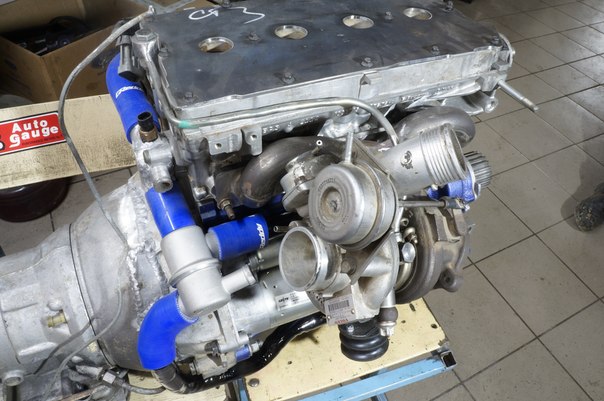

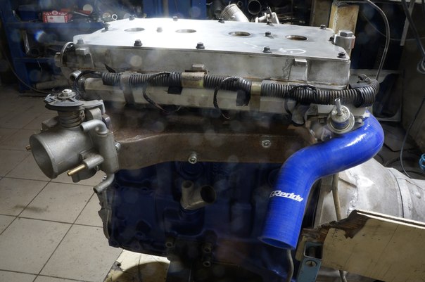

После Громадного затишья можно что-то показать.
Итак:
Двигатель подготовлен под Турбо, Всё расточено отшлифовано и т.д. Кованная поршневая.
Впуск сварен, выпуск тоже...
Клапанная крышка сделана новой для закрывания капота :)
Поддон сварен тоже новый...
Коробка...Долго и много она крови попила...
Это 3ёх ступенчатый автомат, колокол которого сварен из 2ух коробок : Начало Классика - далее GM :)
Пока так...
