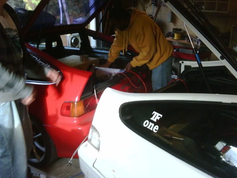

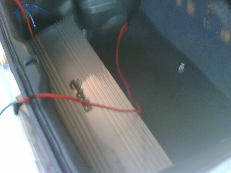

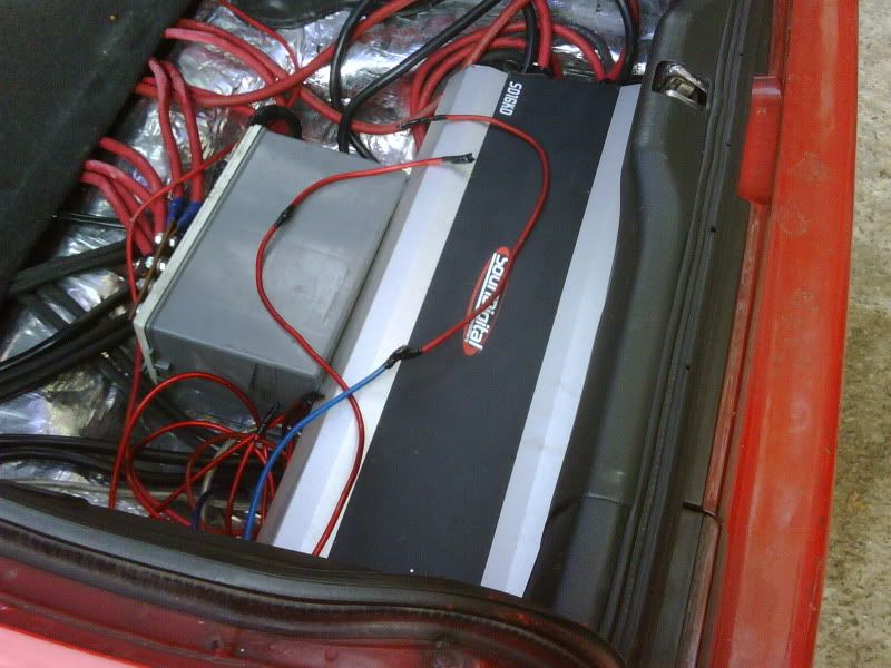

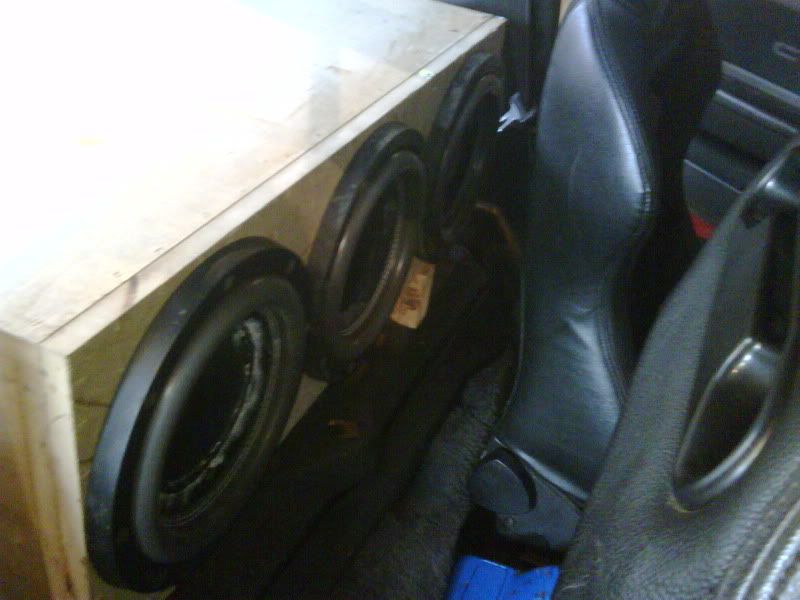

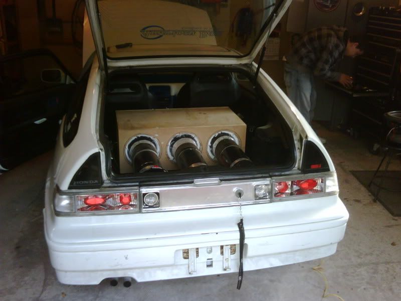

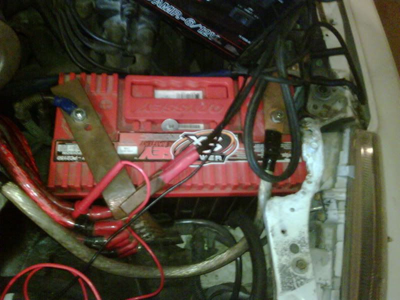

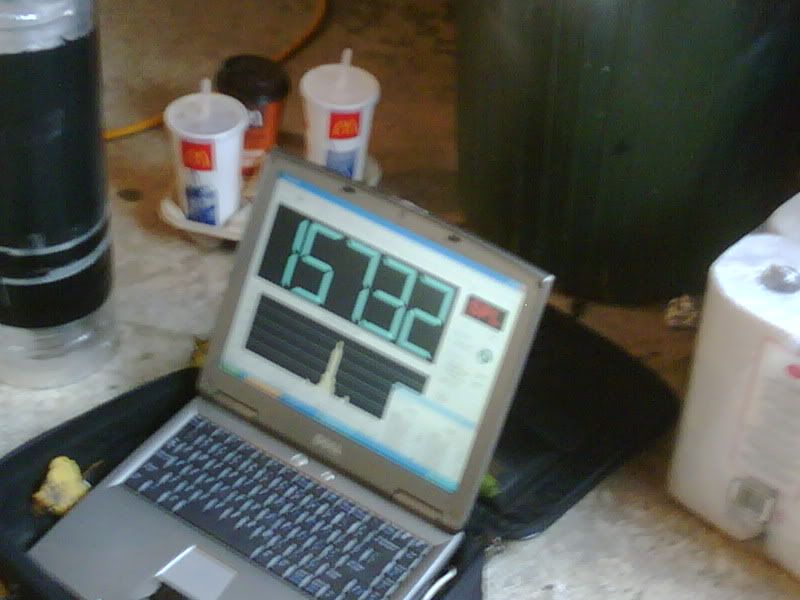

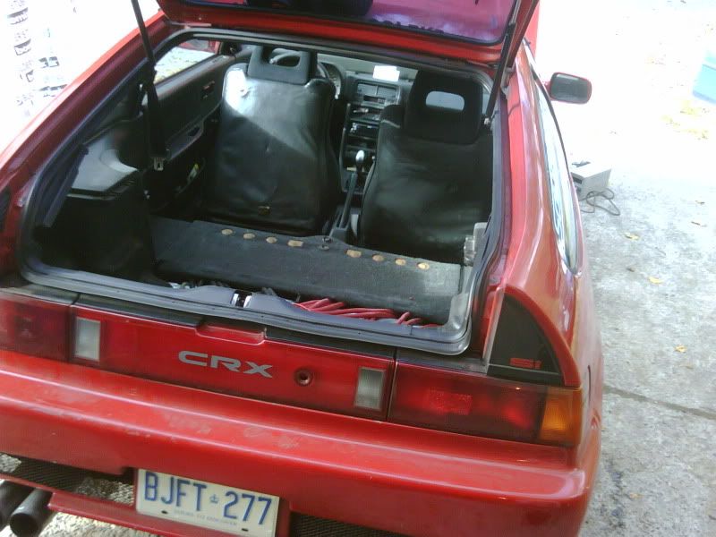

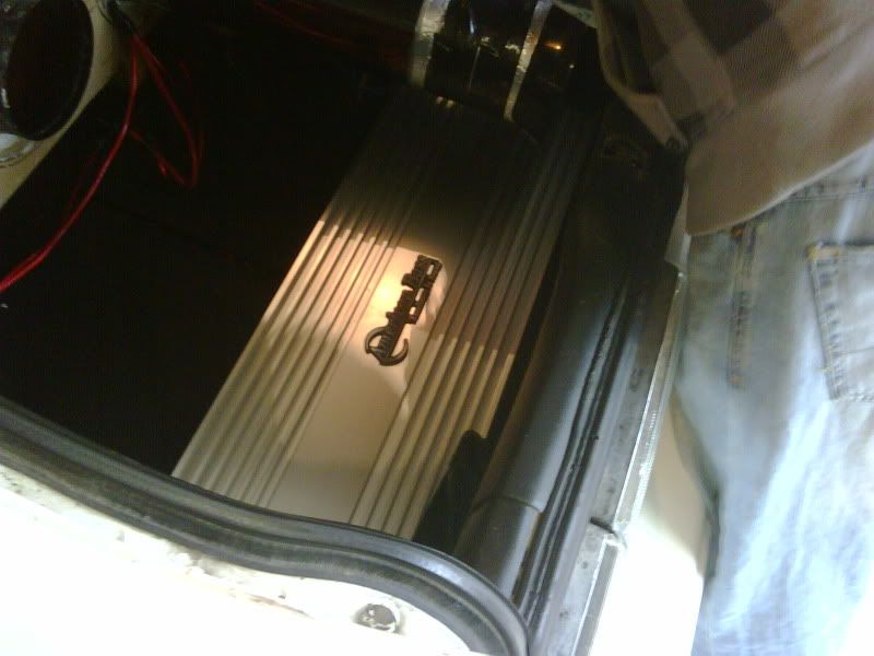

Yuli Sergeivich Опубликовано 5 октября, 2010 Автор Ссылка на пост Ссылка на тему Поделиться Опубликовано 5 октября, 2010 (изменено) в красной машине было два акума, Hawker 2150 and NSB90, и один SounDigital 16kd усел в белой машине один акум, Hawker 2150, и два American Bass 1100.1 уселителя белая машина из етой темы http://www.bassclub.ru/forum/showthread.php?t=4047 три 10 инчовых саба, dual 1 ohm Изменено 5 октября, 2010 пользователем Yuli Sergeivich 2008 DBDrag Street B - 156.6 Certified Ссылка на комментарий

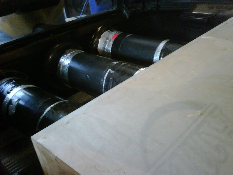

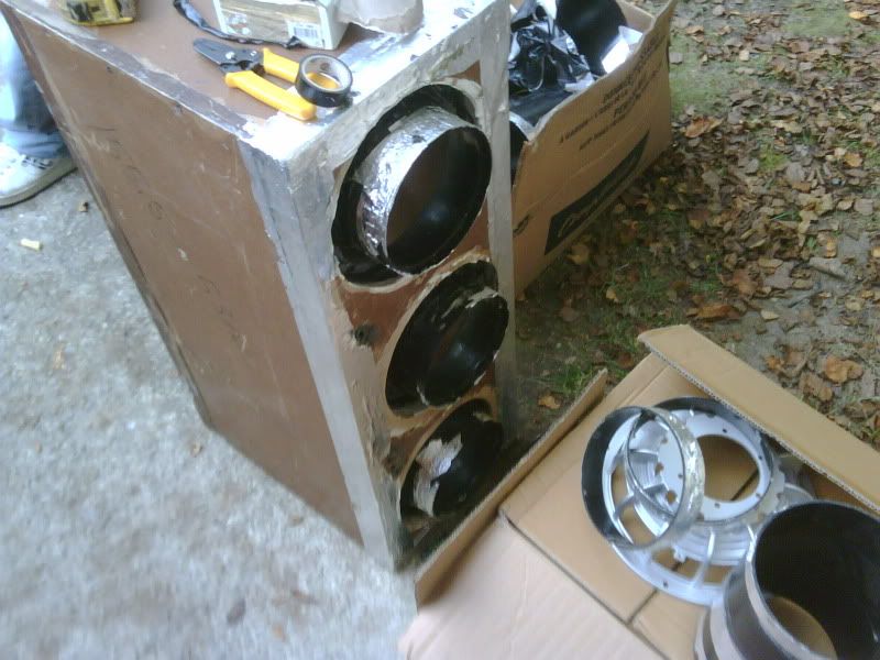

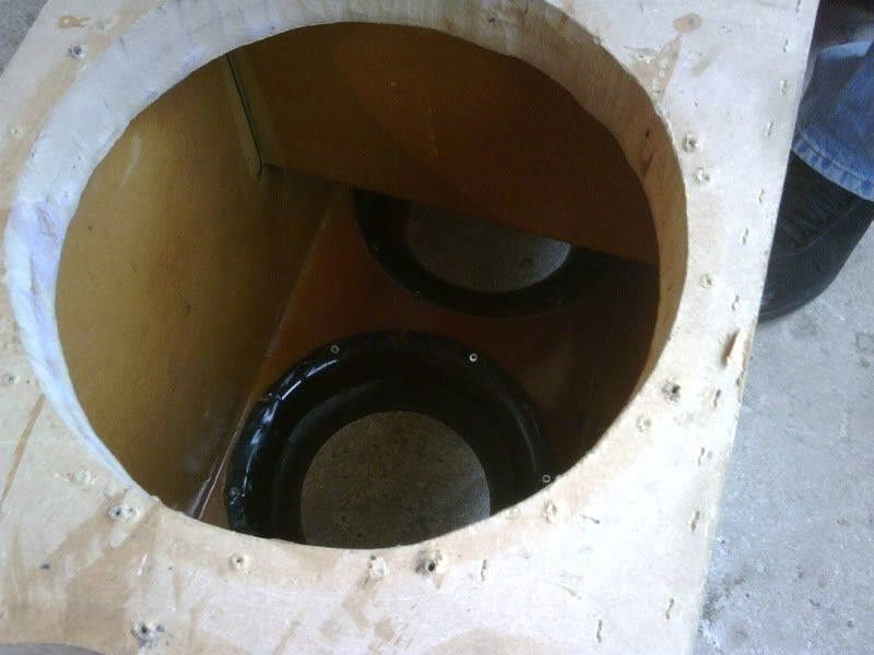

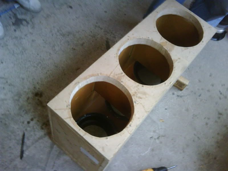

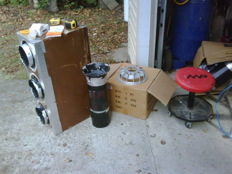

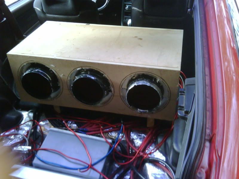

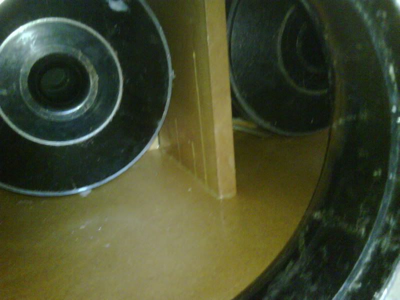

Yuli Sergeivich Опубликовано 5 октября, 2010 Автор Ссылка на пост Ссылка на тему Поделиться Опубликовано 5 октября, 2010 два ясчика номер 1 ясчик пренадлежит чуваку с белой машиной - 157.1 дб в гараже ясчик номер 2 этот ясчик наш, не тестированый оба примерно 73.5 литра, и примерно техже размеров поставили яшик номер 1 в красную машину = 156.7 дб, усел подключён в 0.66 ом. не плохо но ниче интересного. ради интереса поставили второй ясчик, не нестированый. к удивлению = 157.1 дб хммммммммммм стало очен интересно почему на столько громче, оба ясчика дали пик на тойже волне и при тойже настройке.... единствиной разтницой в ясчиках оказалась длинна раздельных стенок между сабами. в первом ясчике они доходили до конца магнита, во втором гдето на 5см длинее 2008 DBDrag Street B - 156.6 Certified Ссылка на комментарий

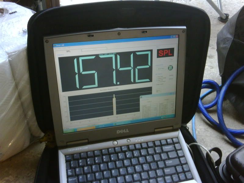

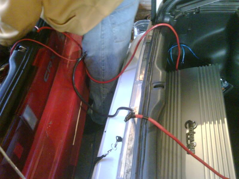

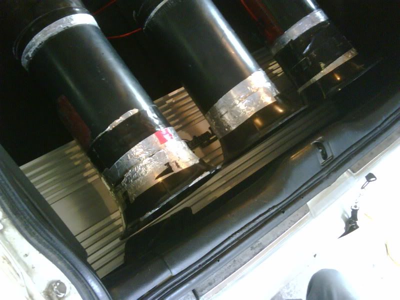

Yuli Sergeivich Опубликовано 5 октября, 2010 Автор Ссылка на пост Ссылка на тему Поделиться Опубликовано 5 октября, 2010 (изменено) решили вкинуть ясчик в белую машинy. мостом в 0.66 ом на два American Bass 1100.1 и его 157.1 привратилось в 157.4 на 57 гц Изменено 5 октября, 2010 пользователем Yuli Sergeivich 2008 DBDrag Street B - 156.6 Certified Ссылка на комментарий

Yuli Sergeivich Опубликовано 5 октября, 2010 Автор Ссылка на пост Ссылка на тему Поделиться Опубликовано 5 октября, 2010 ну для полного интереса стоило кинуть этот ясчик обратно в красную машину и дунуть з двух American Bass 1100.1 мостом в 0.66 ом на 55 гц всё так как и должно быть, обе машины очен блезки по резу, чуть ли не одинаковые. мне сказало то что да же естли каждая машина разная начально, естли правильно зделат то будет громно полюбому ::hair:: естли серьёзно, обе машины зделаны примерно одним и темже методом. вот по этому так близки. к стати, белая машина из етой темы http://www.bassclub.ru/forum/showthread.php?t=4047 стех пор сминились уселы и ясчик с легка изменился. 2008 DBDrag Street B - 156.6 Certified Ссылка на комментарий

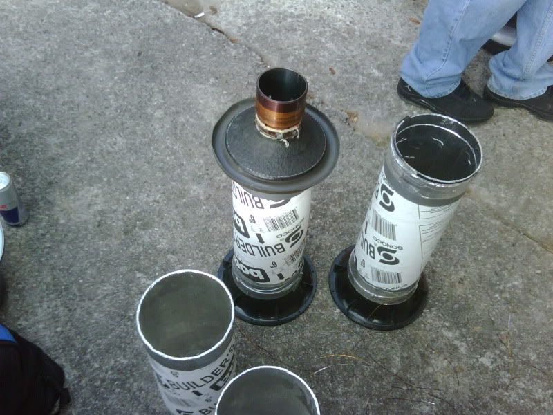

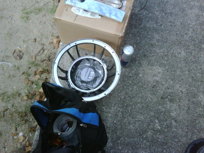

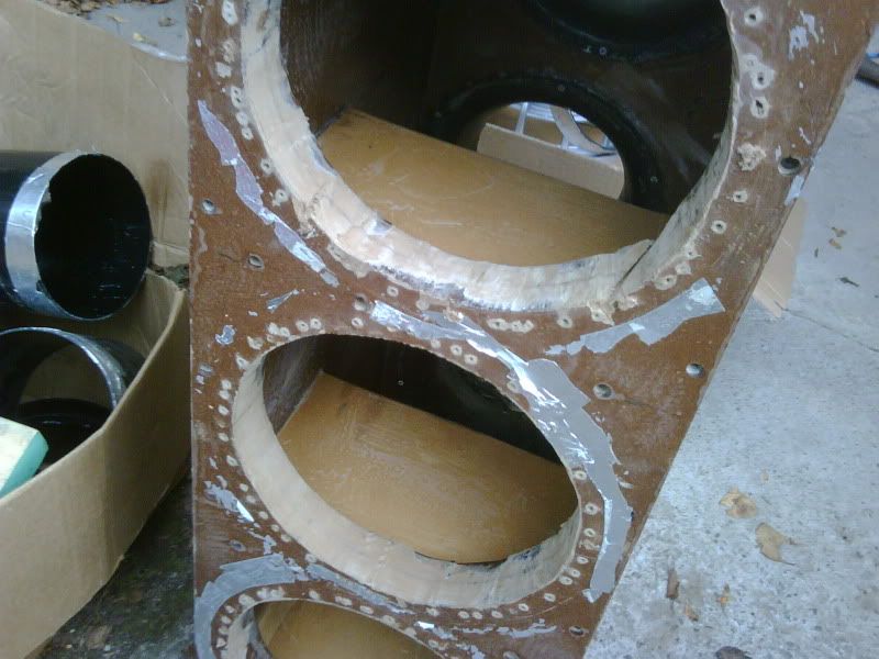

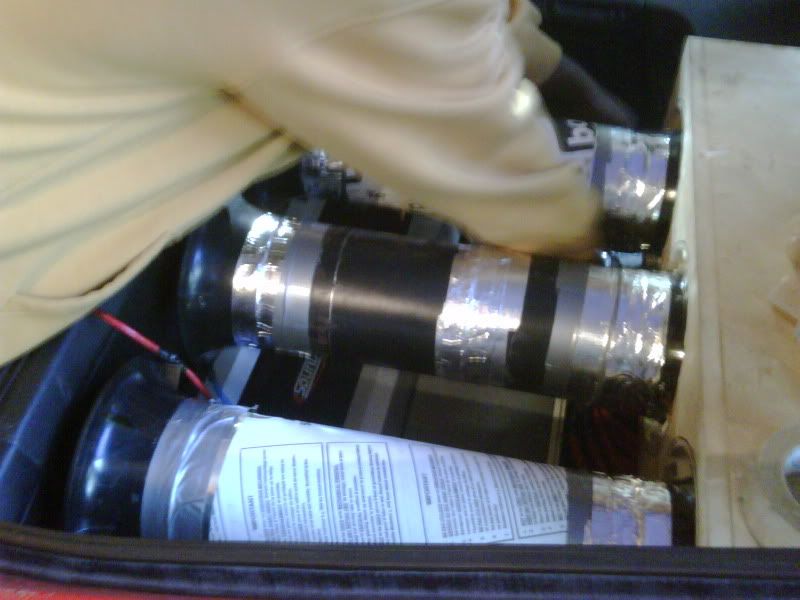

Magic Stick Опубликовано 5 октября, 2010 Ссылка на пост Ссылка на тему Поделиться Опубликовано 5 октября, 2010 а тама че металлические кольца/фланцы??? где идет соединение труба-короб Team Bitcoin Bassclub Ссылка на комментарий
SergeyS Опубликовано 5 октября, 2010 Ссылка на пост Ссылка на тему Поделиться Опубликовано 5 октября, 2010 Magic StickУ нас такие кольца на ящике были в Омске . Team Ural SQ Ссылка на комментарий
Magic Stick Опубликовано 5 октября, 2010 Ссылка на пост Ссылка на тему Поделиться Опубликовано 5 октября, 2010 я кажецо где то чета пропустил... можно подробнее??? Team Bitcoin Bassclub Ссылка на комментарий

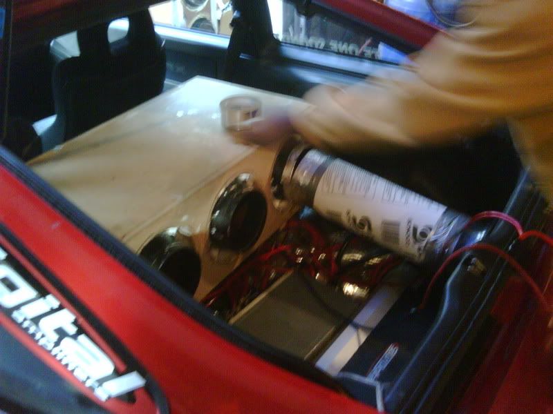

МЯСНУХА Опубликовано 6 октября, 2010 Ссылка на пост Ссылка на тему Поделиться Опубликовано 6 октября, 2010 Юлий нэ так давно вы делали ящик на 2*12",потом сделали на 3*12" саба и результат упал.В чем тогда дело было и пачиму вы перешли на 3*10" динамики? Прокуратура ВО. м016мм 36rus Ссылка на комментарий
Yuli Sergeivich Опубликовано 6 октября, 2010 Автор Ссылка на пост Ссылка на тему Поделиться Опубликовано 6 октября, 2010 Юлий нэ так давно вы делали ящик на 2*12",потом сделали на 3*12" саба и результат упал.В чем тогда дело было и пачиму вы перешли на 3*10" динамики? ясчик был сильно большой, блокировал поток воздуха, как бе делил машину на пополам 2008 DBDrag Street B - 156.6 Certified Ссылка на комментарий
