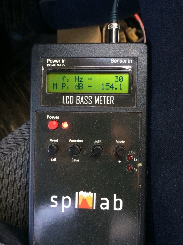

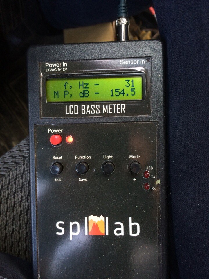

kmx87 Опубликовано 28 сентября, 2014 Автор Ссылка на пост Ссылка на тему Поделиться Опубликовано 28 сентября, 2014 (изменено) В час ночи запустился, рез боль 154,6 на 33 в закрытой машине((( оформление нужно настраивать и герметично отделять, оно не работает, вобщем я растроен, на дбдраг не еду уж извиняйте :sorry: Изменено 28 сентября, 2014 пользователем kmx87 Ремонт динамиков и сабвуферов в Ростове-на-Дону - vk.com/respeaker Ссылка на комментарий
Гость Малыш Опубликовано 28 сентября, 2014 Ссылка на пост Ссылка на тему Поделиться Опубликовано 28 сентября, 2014 В час ночи запустился, рез боль 154,6 на 33 в закрытой машине((( оформление нужно настраивать и герметично отделять, вобщем я растроен, на дбдраг не еду уж извиняйте :sorry: Не унывать !!! "Первый блин комом", хотя и "комом" то его не назовешь :good: Ссылка на комментарий
kmx87 Опубликовано 30 сентября, 2014 Автор Ссылка на пост Ссылка на тему Поделиться Опубликовано 30 сентября, 2014 (изменено) В закрытой машине, неплохая полочка) сразу видно что порт задней камеры герц на 29-30 настроен, передней 40-42 Изменено 30 сентября, 2014 пользователем kmx87 Ремонт динамиков и сабвуферов в Ростове-на-Дону - vk.com/respeaker Ссылка на комментарий
Димас304 Опубликовано 30 сентября, 2014 Ссылка на пост Ссылка на тему Поделиться Опубликовано 30 сентября, 2014 В закрытой машине, неплохая полочка) сразу видно что порт задней камеры герц на 29-30 настроен, передней 40 Вов, аты какой объем новой камеры сделал??, может его сильно много. 2015 Db Drag (SST 1k) - 147.8db Ссылка на комментарий
kmx87 Опубликовано 30 сентября, 2014 Автор Ссылка на пост Ссылка на тему Поделиться Опубликовано 30 сентября, 2014 В закрытой машине, неплохая полочка) сразу видно что порт задней камеры герц на 29-30 настроен, передней 40 Вов, аты какой объем новой камеры сделал??, может его сильно много. сейчас около 800 литров нужно точней посчитать. Нужно будет все пробовать и порты и объемы) Ремонт динамиков и сабвуферов в Ростове-на-Дону - vk.com/respeaker Ссылка на комментарий
Димас304 Опубликовано 30 сентября, 2014 Ссылка на пост Ссылка на тему Поделиться Опубликовано 30 сентября, 2014 сейчас около 800 литров нужно точней посчитать. Нужно будет все пробовать и порты и объемы) да начал тоже подобную штуку собирать, не могу зависимость двух объемов уловить сложновато немного, попортам разобрался вроде, а вот с камерами пока все не ясно. 2015 Db Drag (SST 1k) - 147.8db Ссылка на комментарий
kmx87 Опубликовано 30 сентября, 2014 Автор Ссылка на пост Ссылка на тему Поделиться Опубликовано 30 сентября, 2014 да начал тоже подобную штуку собирать, не могу зависимость двух объемов уловить сложновато немного, попортам разобрался вроде, а вот с камерами пока все не ясно. делай с возможностью ужать) потому что ужать проще чем наращивать) 1 к 2,5 для музыки наверное само то... я пока не разобрался толком сам) о всех манипуляциях буду расписывать! Ремонт динамиков и сабвуферов в Ростове-на-Дону - vk.com/respeaker Ссылка на комментарий
