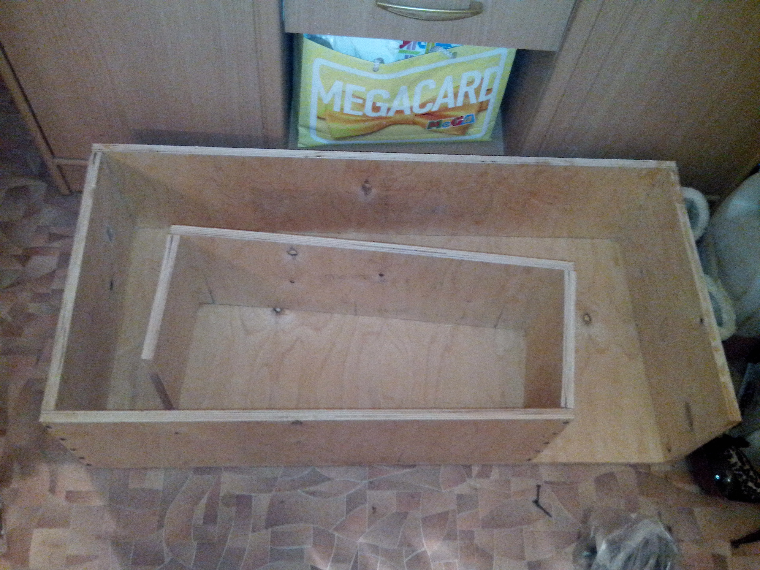

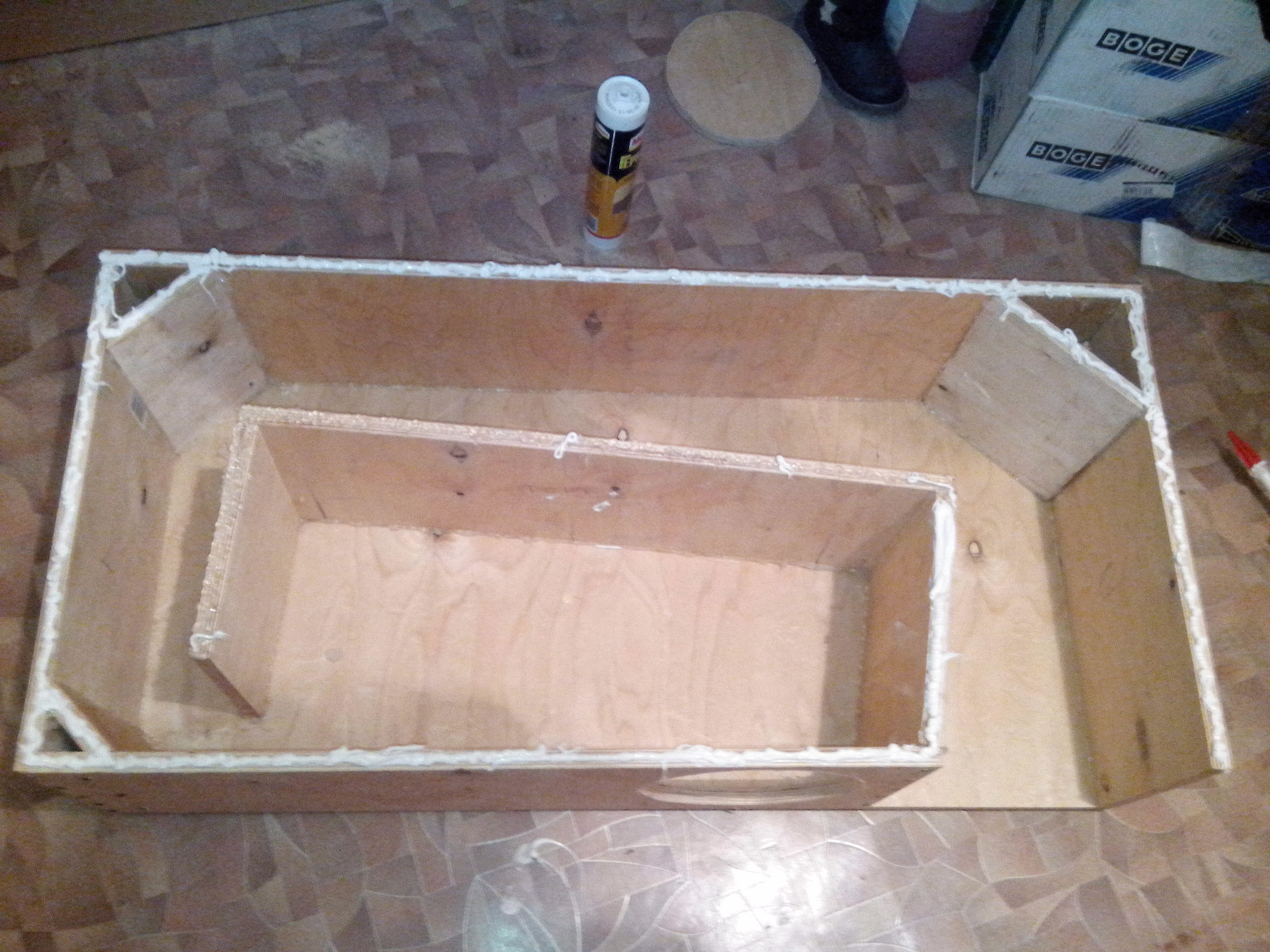

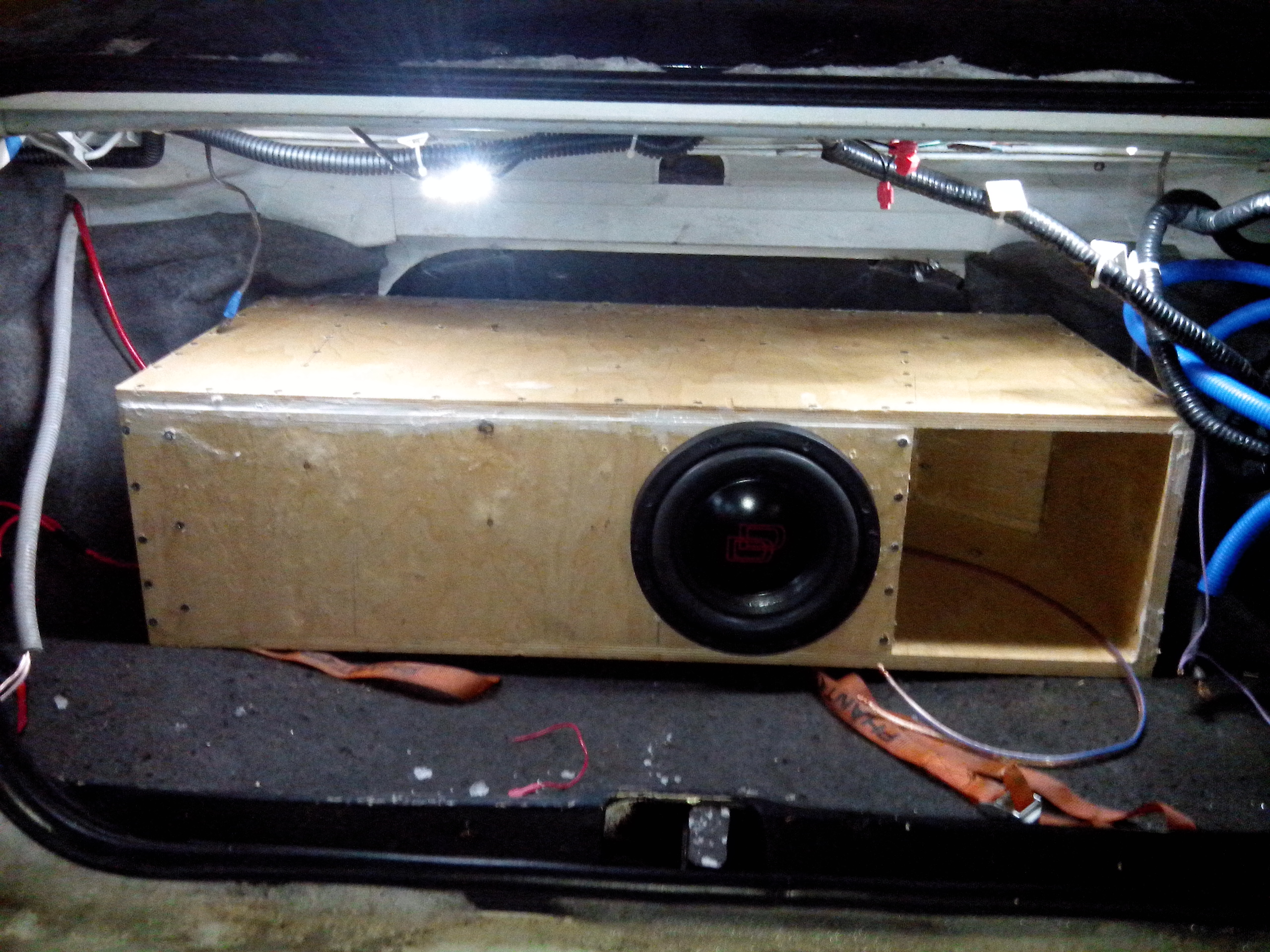

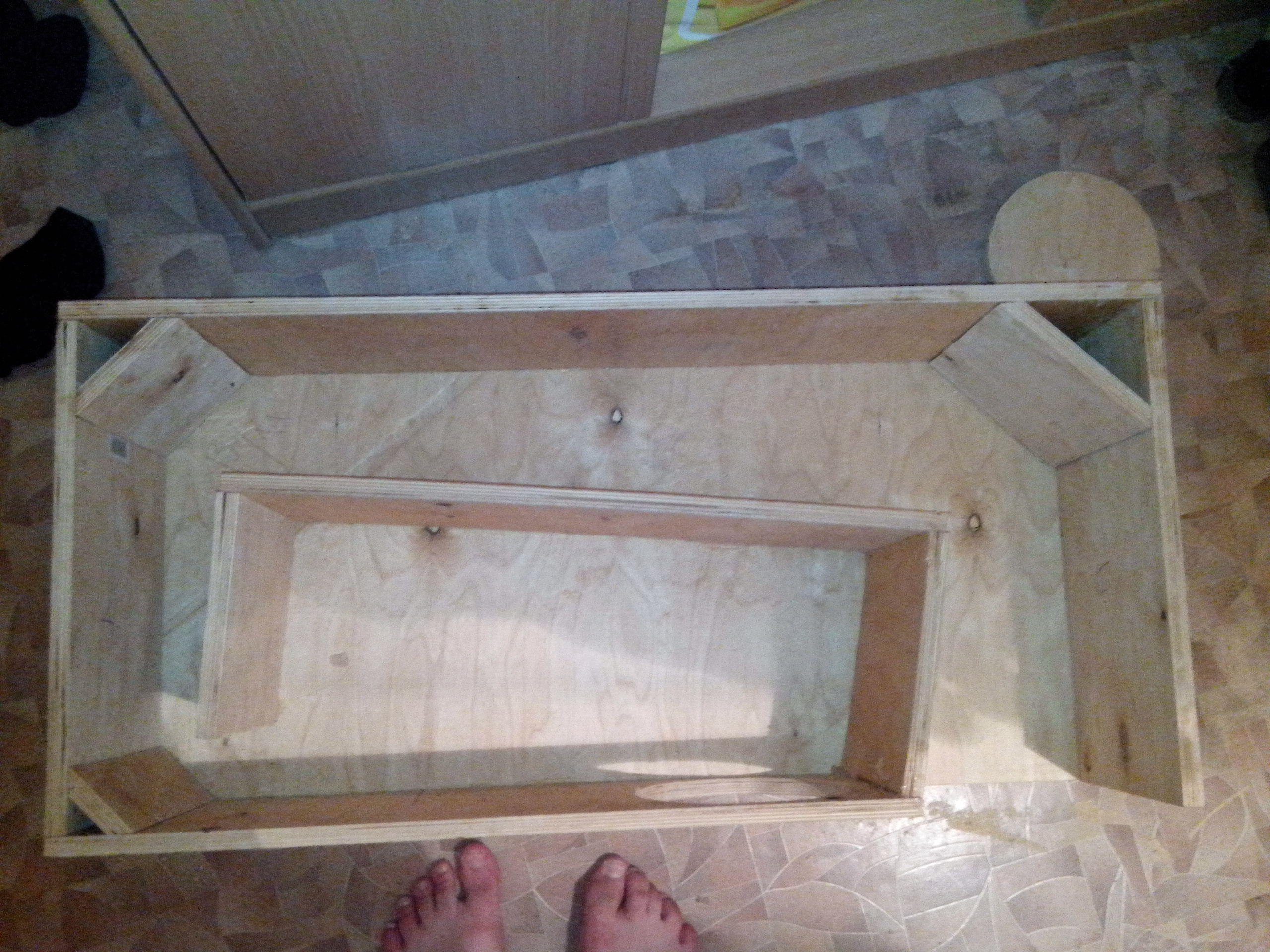

Scream007 Опубликовано 18 января, 2014 Ссылка на тему Поделиться Опубликовано 18 января, 2014 (изменено) Всем привет!!!:yahoo: Вы все еще сомневаетесь пилить ли вам ЧВ, ФИ ил Рупор!?))) Тогда я хочу поделиться с вами своей ошеломляющей и потрясающей басом от 30гц радостью!))::hair::::hair::::hair:: Честно вам скажу - такого эффекта я просто не ожидал! Это самое лучшее исполнение сабвуферного короба которое я слышал!) И качество, и громкость,и низ и верх - всё на высоте! Давал послушать знакомым которые то же по автозвуку заморачиваюются и они то же были удивлены что восьмерка может ТАК валить!))) Отдельно хочу поблагодарить товарища manul`а за предоставленный чертеж рупора - он безупречен(правда там есть кое какая ошибка в размерах листов, но там легко догадаться) manul спасибо тебе, ты мне очень помог! Но было бы неплохо если бы ты еще и на вопросы хоть иногда отвечал а то у меня их было много а спросить не у кого т.к. с рупором никто из моих знакомых дела не имел, ну да ладно, я не в обиде)) Остальным же товарищам которые утверждали что большой разницы не будет, или говорили о том что восьмерка и на повседнев негров слушать неочём хочу сказать - Вы чертовски ошибались!! Ладно, много букаф, вот вам фотки с рабочего процесса :peel: :peel3: , это мой второй короб и я считаю что он очень удался и по сравнению с прошлым он просто ювелирно точно собран))))) Ну а по факту отклонения минимальны) Герметика я не пожалел ни капли!))) Проверял советским 25гдн покрашенным в красный цвет) Честно сказать он в нем заиграл низы) Неожидал) Учитывая то что он не может ниже 60гц :mocking: Не смотря на все мои опасения короб влез идеально и занял даже чуть меньше места чем чв:good: А вот видео с флексом,воздухом) Ну так для общего представления))):music::music::music: В общем мне пока хватит такой низкочастотной составляющей моего автозвука за глаза))) Я его даже на половину теперь редко включаю)) (так громко) Ну в общем пилите рупор пацаны, не пожалеете)))::hair::::hair::::hair:: :mic29: :wacko3::crazy: Изменено 18 января, 2014 пользователем Scream007 Глюки с фотками и видео Ссылка на комментарий

Irbis Опубликовано 18 января, 2014 Ссылка на пост Ссылка на тему Поделиться Опубликовано 18 января, 2014 Scream007, Внешние размеры напиши Ссылка на комментарий

Scream007 Опубликовано 18 января, 2014 Автор Ссылка на пост Ссылка на тему Поделиться Опубликовано 18 января, 2014 Scream007, Внешние размеры напиши ш: 90 в: 24 г:43 =) Ссылка на комментарий

Scream007 Опубликовано 18 января, 2014 Автор Ссылка на пост Ссылка на тему Поделиться Опубликовано 18 января, 2014 manul, Кстати говоря один вопрос остался всетаки не отвеченным и на него ответить можешь только ты) какая настройка у корпуса?) Ссылка на комментарий

manul Опубликовано 18 января, 2014 Ссылка на пост Ссылка на тему Поделиться Опубликовано 18 января, 2014 manul, Кстати говоря один вопрос остался всетаки не отвеченным и на него ответить можешь только ты) какая настройка у корпуса?) У меня 38-39Гц по факту было Для быстрой связи - vk.com/by_manul Ссылка на комментарий
jaguar555 Опубликовано 18 января, 2014 Ссылка на пост Ссылка на тему Поделиться Опубликовано 18 января, 2014 ну ты и извращенец запихал гдн чтоб проверить пи...ц:morning1: я точно так же сделал с рупором под мой дд 508:lol: тоже манул делал мне чертеж, я тоже кончаю когда слушаю, нечуть не слвабже моего есх 1040 в чв на 40 гц::hair:: желаю всем от души DD в рупорах!!!1:mic29: DD 508b in Rear-Loading Horn::hair:: Ссылка на комментарий
Scream007 Опубликовано 18 января, 2014 Автор Ссылка на пост Ссылка на тему Поделиться Опубликовано 18 января, 2014 ну ты и извращенец запихал гдн чтоб проверить пи...ц:morning1: я точно так же сделал с рупором под мой дд 508:lol: тоже манул делал мне чертеж, я тоже кончаю когда слушаю, нечуть не слвабже моего есх 1040 в чв на 40 гц::hair:: желаю всем от души DD в рупорах!!!1:mic29: +100500 за DD ))):music: Ссылка на комментарий
