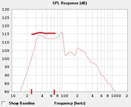

manul Опубликовано 17 февраля, 2014 Ссылка на пост Ссылка на тему Поделиться Опубликовано 17 февраля, 2014 не верю, обоснуй.. То есть по сути можно не добиваться ровной полки АЧХ, и при любом графике ровняться на горб? Для быстрой связи - vk.com/by_manul Ссылка на комментарий
Diesel Опубликовано 17 февраля, 2014 Ссылка на пост Ссылка на тему Поделиться Опубликовано 17 февраля, 2014 (изменено) Имеешь в виду залезет на 10 герц ниже на том же уровне чем пик на этом графике? Не подумал бы что настолько! Себе пересчитал и собрал вчера от 37 пик по графику программы, на деле посмотрим. Изменено 17 февраля, 2014 пользователем Diesel управление по управлению всеми управлениями Ссылка на комментарий
andrey85 Опубликовано 17 февраля, 2014 Автор Ссылка на пост Ссылка на тему Поделиться Опубликовано 17 февраля, 2014 Diesel, Под какой дин считал? Ссылка на комментарий
manul Опубликовано 17 февраля, 2014 Ссылка на пост Ссылка на тему Поделиться Опубликовано 17 февраля, 2014 Имеешь в виду залезет на 10 герц ниже на том же уровне чем пик на этом графике? Не подумал бы что настолько! Себе пересчитал и собрал вчера от 37 пик по графику программы, на деле посмотрим. Ну 10 Гц вниз не во всю шишку, если валить, то без проблем вниз на 4-5Гц заберется не скатывая полку Для быстрой связи - vk.com/by_manul Ссылка на комментарий
Diesel Опубликовано 17 февраля, 2014 Ссылка на пост Ссылка на тему Поделиться Опубликовано 17 февраля, 2014 Diesel, Под какой дин считал? Самодельный динамик 15 с 3" катушкой, собираю еще один с 4"катушкой :) в переделаном коробе еще не слушал ничего управление по управлению всеми управлениями Ссылка на комментарий

Machete Опубликовано 5 июня, 2014 Ссылка на пост Ссылка на тему Поделиться Опубликовано 5 июня, 2014 andrey85, Что касается графиков, вот пример рупор для DD512 пред рупорная 70л. Всё дело в том, что Хорнресп не может учитывать особенности салона авто. Ссылка на комментарий
