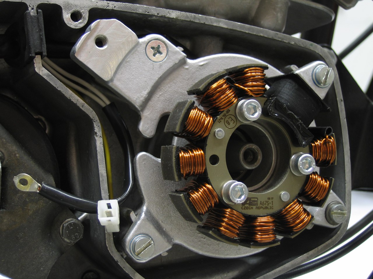

Nastradamus Опубликовано 28 августа, 2017 Автор Ссылка на пост Ссылка на тему Поделиться Опубликовано 28 августа, 2017 Монтаж зажигания. Титанат от БасКлуба Упакуйся по полной - ЗАКАЗАТЬ Ссылка на комментарий

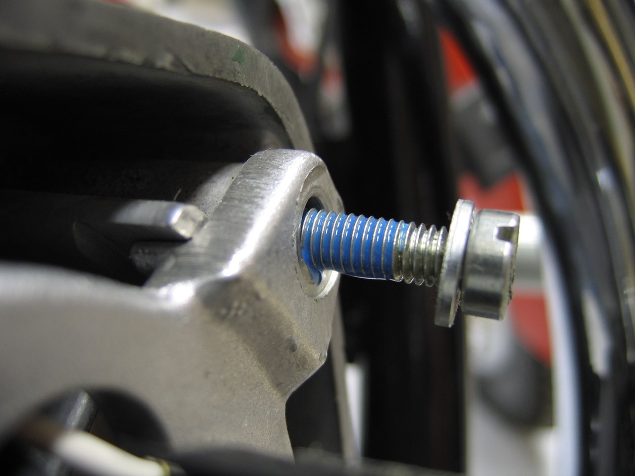

Nastradamus Опубликовано 28 августа, 2017 Автор Ссылка на пост Ссылка на тему Поделиться Опубликовано 28 августа, 2017 В процессе попытки оживить мотоцикл с родным зажиганием, зарегулировал его так, что сорвал резьбу в головке правого цилиндра. Так усердно выставлял опережение )) Пришлось лечить - делать вставку. Титанат от БасКлуба Упакуйся по полной - ЗАКАЗАТЬ Ссылка на комментарий

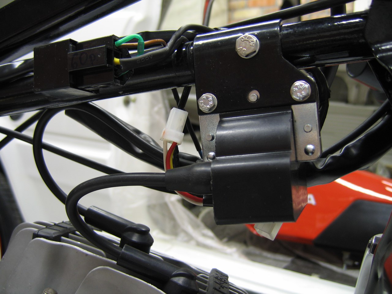

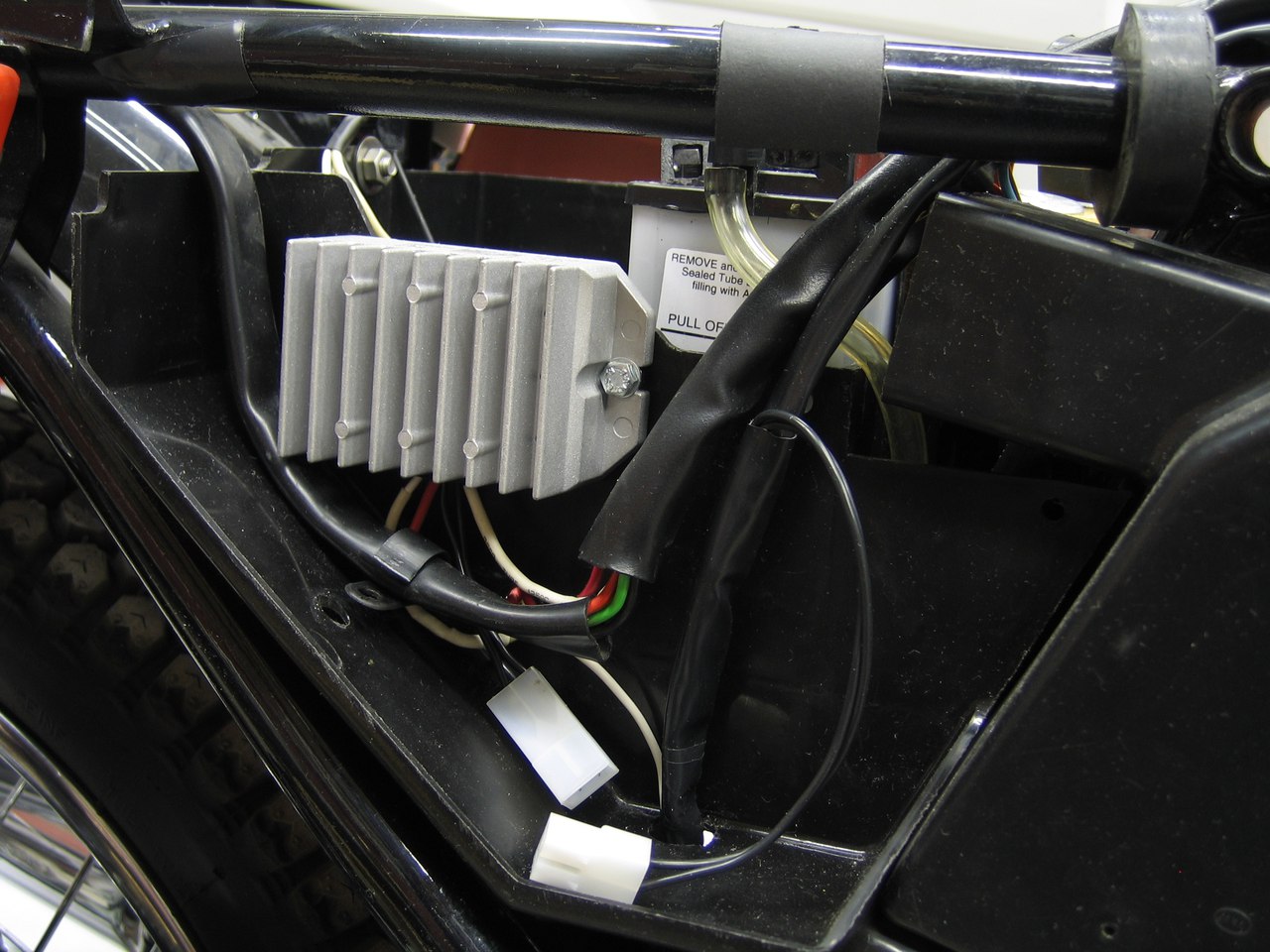

Nastradamus Опубликовано 28 августа, 2017 Автор Ссылка на пост Ссылка на тему Поделиться Опубликовано 28 августа, 2017 (изменено) Проводка с новым зажиганием упростилась в разы. Вместо нескольких "блоков" родного зажигания, теперь один основной блок ВЭЙПА и минимум проводов. Изменено 28 августа, 2017 пользователем Nastradamus Титанат от БасКлуба Упакуйся по полной - ЗАКАЗАТЬ Ссылка на комментарий
