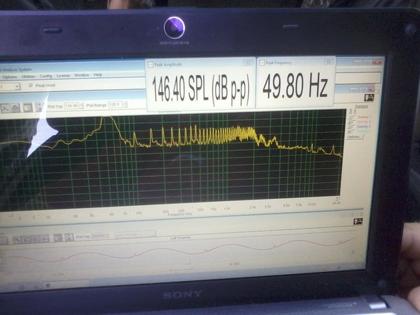

rump Опубликовано 15 августа, 2014 Автор Ссылка на пост Ссылка на тему Поделиться Опубликовано 15 августа, 2014 На высоте катушка билась об крен, по этому на соревнования ложили кирпичи(некогда было уже перепиливать короб) + наваливал только на пиках. поэтому 2.08.14 планируя выезд на клубный этап ЕММА в г.Харьков было решено перепилить ящик (урезать обьем и порт сделать не 160 а 200). В итоге добились результата в гараже: 144,6 Дб на закрытых, 141 с копейками на открытых, и 146,4 на синусе (был класс СПЛ Бест - каждый участник давит на любом звуковом материале, мы решили конечно же на синусе давонуть) Так как это был клубный этап то был только один класс СПЛ и нам пришлось тягаться с 15" Драгами и JBL, но тем не мение 2 место в классе отвоевали (судейства инсталляции, слава Богу тоже не было)) А вот в классе СПЛ Бест заняли 1 место с результатом 145, 7 Дб на 50 Гц и это не предел, не смогли в спешке найти синус 52 Гц в мп3 :sorry: [sIGPIC][/sIGPIC] Ссылка на комментарий
