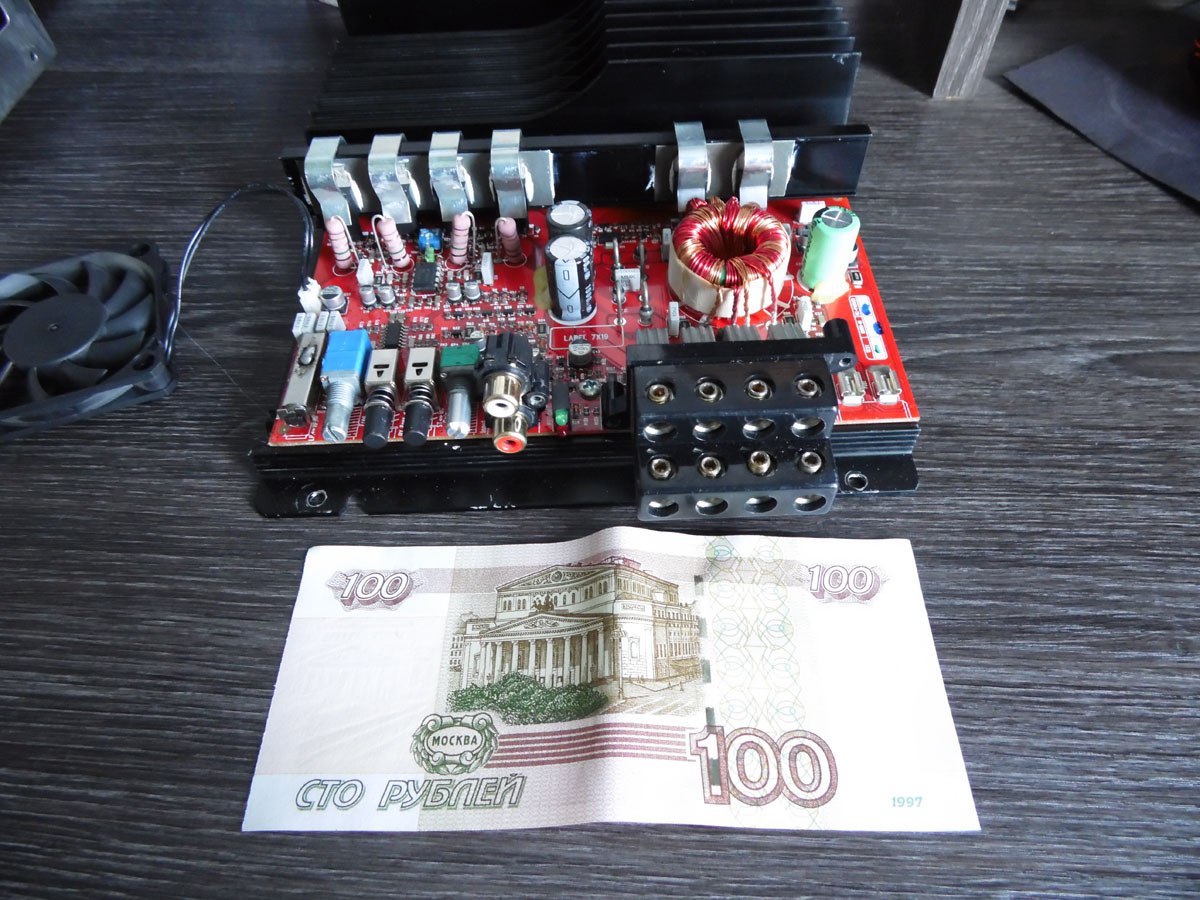

manul Опубликовано 18 октября, 2014 Ссылка на пост Ссылка на тему Поделиться Опубликовано 18 октября, 2014 Да и смотря на кишки Москони, хочется плакать. За этот ценник их туда не положили вовсе. ::ass:: Зря ты так:empathy2: В твистеры еще меньше ложили, но почему они до сих пор пользуются такой популярностью? 2х200 Вт Для быстрой связи - vk.com/by_manul Ссылка на комментарий

Дивер Опубликовано 18 октября, 2014 Ссылка на пост Ссылка на тему Поделиться Опубликовано 18 октября, 2014 Не не не...Москони нужно два тогда. А это уже совсем блин НЕбюджет. Там ценник уже по 70 рублей получается. :wacko2::wacko2::wacko2: Тогда уже лучше два SS6 и в 4 Ома мостом. Да и смотря на кишки Москони, хочется плакать. За этот ценник их туда не положили вовсе. ::ass:: Не смотря ни на что, шикарные, музыкальные, а главное мощные усилители. Таким в памяти остался AS200.4 Ссылка на комментарий
