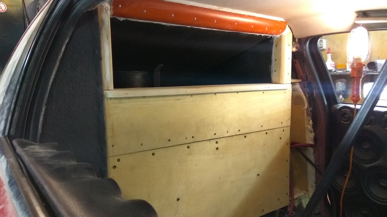

B-Line Опубликовано 20 февраля, 2017 Автор Ссылка на пост Ссылка на тему Поделиться Опубликовано 20 февраля, 2017 В воскресенье дособирал наконец 1ю камеру. Пока без внешнего порта. [sIGPIC][/sIGPIC] Бандпасс тема!!! Ссылка на комментарий
B-Line Опубликовано 9 марта, 2017 Автор Ссылка на пост Ссылка на тему Поделиться Опубликовано 9 марта, 2017 Всем привет! Процесс не стоит на месте.:hi: Сделал новые терминалы. 8мм медь. В сравнении с прошлогодними. Сделал матрицы для боковин. Для них требуется ещё усиление. Готово оформление, и подогнал обшивку потолка, добавил раскрывы. :peel: [sIGPIC][/sIGPIC] Бандпасс тема!!! Ссылка на комментарий
B-Line Опубликовано 13 марта, 2017 Автор Ссылка на пост Ссылка на тему Поделиться Опубликовано 13 марта, 2017 В прошедшие выходные попробовал запуститься. Как видно, пока салон не изолирован. Цифра есть, но радует не сильно, не очень нравится что хоть и бп, но на верхах чувствую нехвататку... Пилим дальше... :splbox::peel: [sIGPIC][/sIGPIC] Бандпасс тема!!! Ссылка на комментарий
