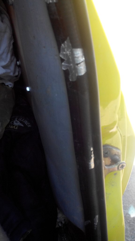

Kasim Опубликовано 17 апреля, 2015 Автор Ссылка на пост Ссылка на тему Поделиться Опубликовано 17 апреля, 2015 с одной стороны с круглил порт SSNW 165.6 2014 Специалист 166.77 2015 SSNW 166.9 2016 Ссылка на комментарий

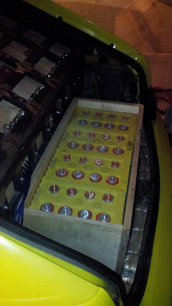

Kasim Опубликовано 20 апреля, 2015 Автор Ссылка на пост Ссылка на тему Поделиться Опубликовано 20 апреля, 2015 сделал типо отсека для акб, заодно и шины зачистил SSNW 165.6 2014 Специалист 166.77 2015 SSNW 166.9 2016 Ссылка на комментарий
vast Опубликовано 20 апреля, 2015 Ссылка на пост Ссылка на тему Поделиться Опубликовано 20 апреля, 2015 Рустам, молодца, упорство и стремление дает плоды, читаю, слежу, впитываю, прозьба побольше пищи для размышлений, кстати планируете на какой этап пригнать 12шку? Очень хотелосьбы вживую увидеть, послушать... П.С. не тестировали разницу лития и хавчиков тойже емкости в вашей системе? В интернете встречал подобный тест, но там условия слишком разнились. Ссылка на комментарий
Kasim Опубликовано 20 апреля, 2015 Автор Ссылка на пост Ссылка на тему Поделиться Опубликовано 20 апреля, 2015 Рустам, молодца, упорство и стремление дает плоды, читаю, слежу, впитываю, прозьба побольше пищи для размышлений, кстати планируете на какой этап пригнать 12шку? Очень хотелосьбы вживую увидеть, послушать... П.С. не тестировали разницу лития и хавчиков тойже емкости в вашей системе? В интернете встречал подобный тест, но там условия слишком разнились. спасибо. В Ростове 2 мая она будет, но так в пол федора, поскольку нужно многое доделать. по поводу теста: теста не было, и скорее всего не будет, но могу смело сказать что литий шикарные акб, с дного ае 5500, просада ниже 12.7 вольта не видел на заглушенную, играло почти целый трек SSNW 165.6 2014 Специалист 166.77 2015 SSNW 166.9 2016 Ссылка на комментарий
vast Опубликовано 20 апреля, 2015 Ссылка на пост Ссылка на тему Поделиться Опубликовано 20 апреля, 2015 Это сильно :good: Еще вопрос, эти грки с буса в каком конфиге? Диф карбон, а катуха, шайбы? Или отличие только в дифе от стоковых? Ссылка на комментарий
Kasim Опубликовано 20 апреля, 2015 Автор Ссылка на пост Ссылка на тему Поделиться Опубликовано 20 апреля, 2015 Это сильно :good: Еще вопрос, эти грки с буса в каком конфиге? Диф карбон, а катуха, шайбы? Или отличие только в дифе от стоковых? все сток, кроме дифа с колпаком SSNW 165.6 2014 Специалист 166.77 2015 SSNW 166.9 2016 Ссылка на комментарий
