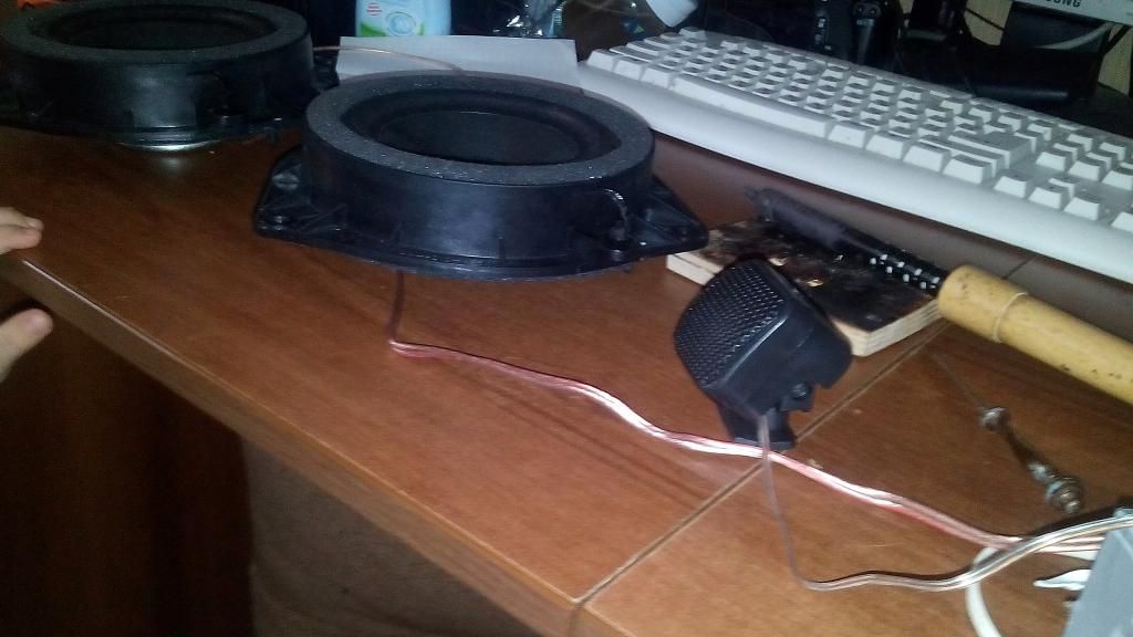

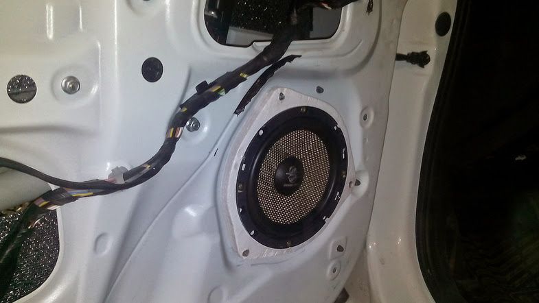

В прошлом году, после покупки нового авто Хендай Соляриса принял решение сменить динамики и сделать полную шумовибро-тепло изоляцию...это и было проделано!

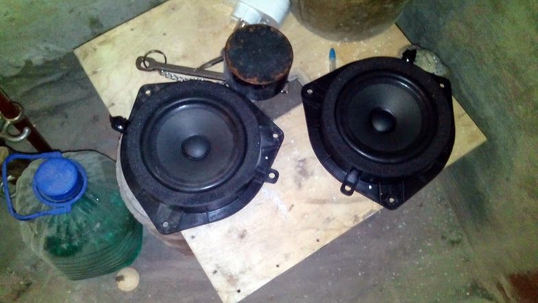

Динамики штатные были аккуратно сняты и положены в гараж на полочку.
В очередной приезд этой зимой с сыном в гараж....он мне гвоорит "а давай заберем домой динамики и сделаем мне музыку?!"... конечно же забрали! =)
Ну и я начал думать в каком виде ему и что сделать...
Первым делом были сняты параметры ТС с динамиков: http://www.bassclub.ru/forum/showpost.php?p=1441152&postcount=127

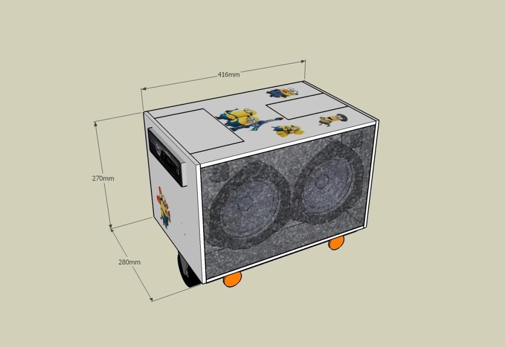

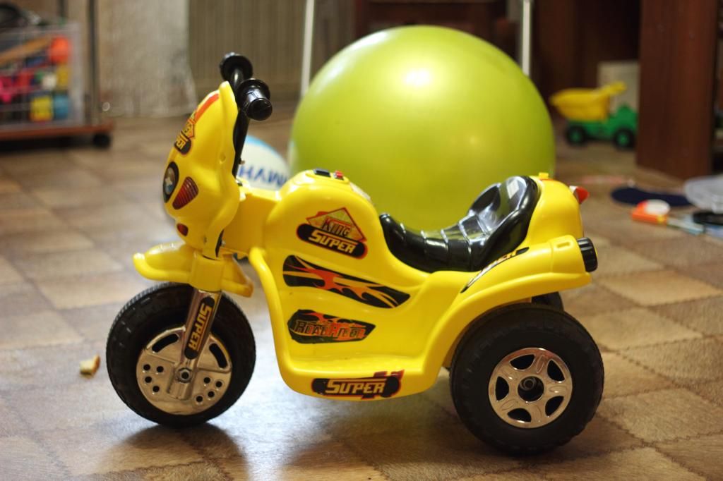

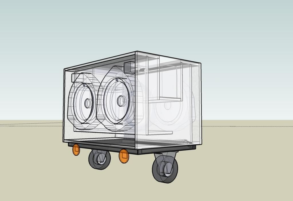

В итоге я придумал сделать сыну музон для его электромотоцикла!
ДЛЯ НЕГО:

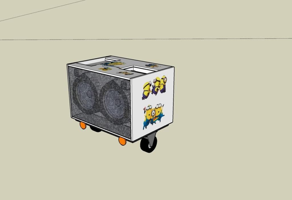

Музон будет в виде отдельного музыкального прицепа!!! Будет гонять во дворе и музон Слушать!

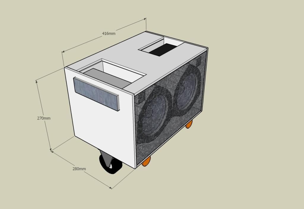

Выглядеть будет примерно вот так:

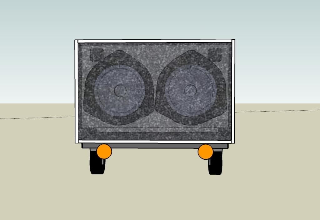

Согласно параметров ТС корпус будет 13-14л ФИ с настройкой около 100Гц....такие уж дины =))))
С задней стороны корпуса будет выходить ФИ и еще установлены 2 ВЧ пищалки...динамики планируется закрыть с 2х сторон акустически-проницаемой тканью...
Вот как то так.
Кто что скажет? =)

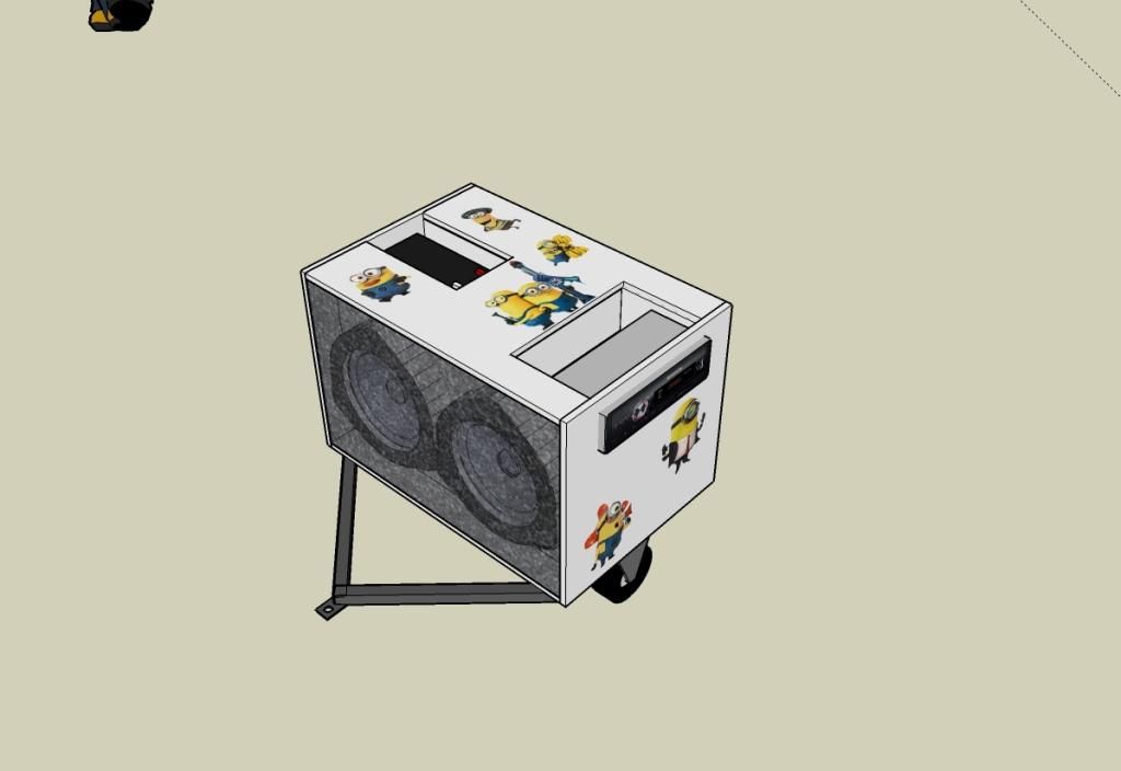

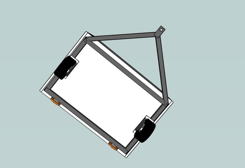

Корпус будет собираться из 8мм фанеры березовой.

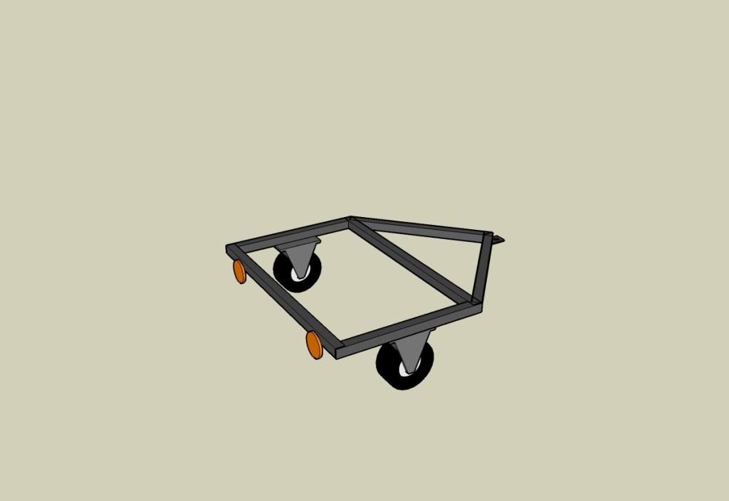

Прицеп будет сварен из квадратной трубы 15х15х1.5 катафоты сзади прицепа - как положено))
Измерение параметров TS динамиков/расчеты оформления(в ЛС).

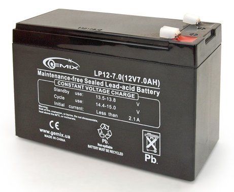

Надо мотоциклу питание наращивать, там вроде 6В 4,5А/ч. Прицеп получится тяжеленьким. и музыка будет питаться от 12В 7а/ч?
Ездить должен) Если что наростим!
Да, питаться планирую от аккума 7аН 12В.
Колеса на подшипниках планируются)

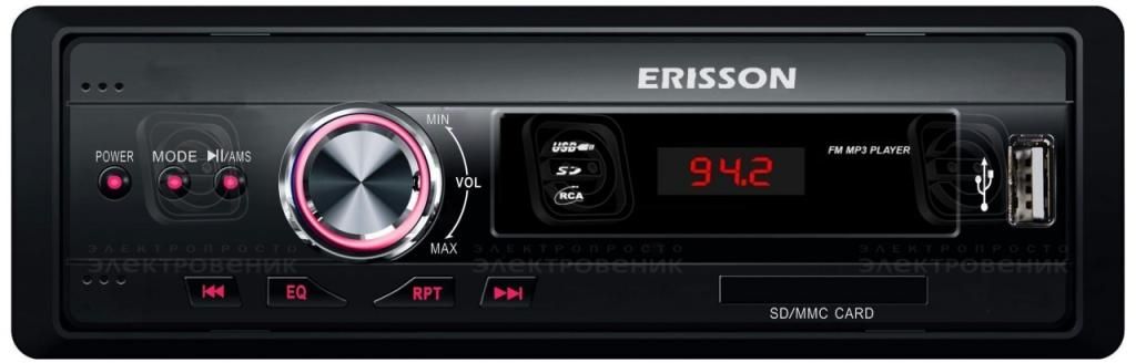

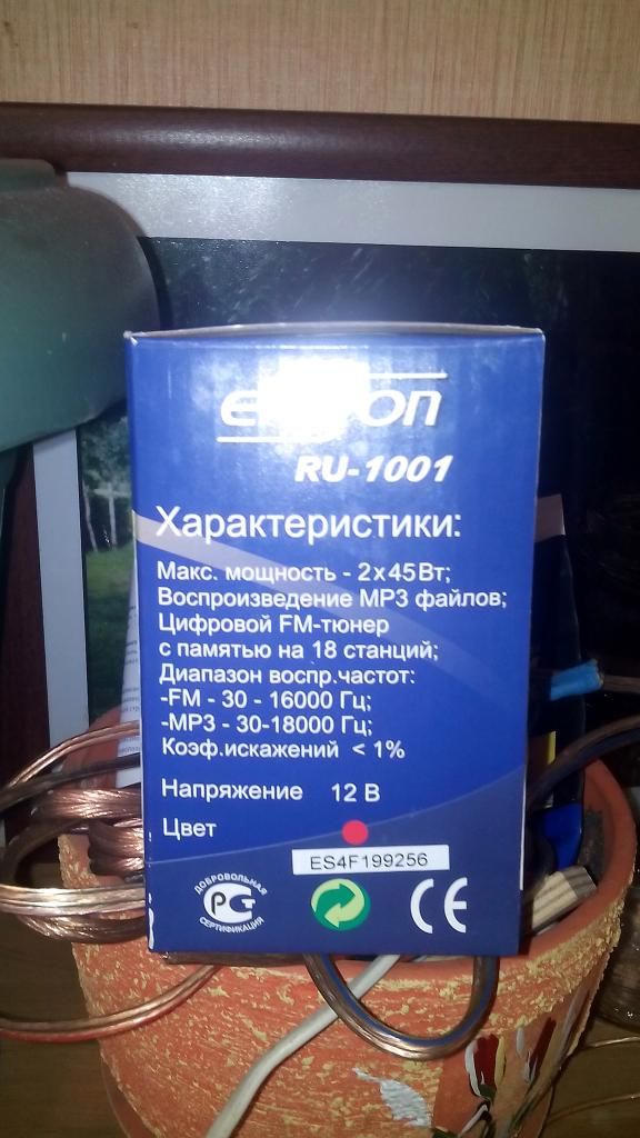

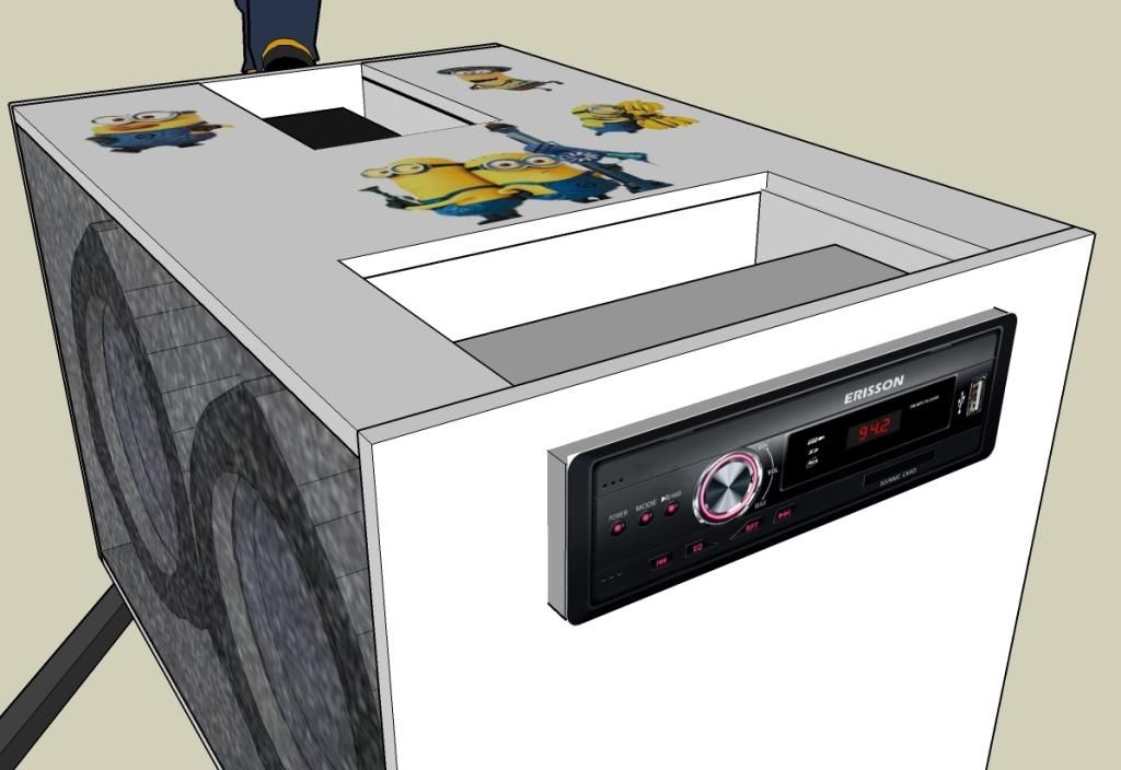

...почесал я репу, подумал что как скомутировать....и было принято решения для продления срока жизни встроенного АКБ в музприцепе использовать магнитолу 2х канальную!
Подобрали магнитолу для музприцепа 2х канальную. И вес итоговый установки будет меньше и аккума будет хватать на дольше!

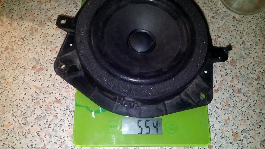

Просто для сведений, вес одного родного динамика Соляриса весит:
Таких будет 4шт + магнитола + АКБ + пищалки + прицеп + корпус.
(позже все компоненты буду взвешивать)
И итоговый вес конечно оглашу в конце!

Legych, магитола шлак ещё тот, в паузах фон ужас, мощи ватт 10. По сравнению с пионером дрищ. Хотя я подобное чудо брал за 500 рэ.

Yurij, Магнитолу запустили - вроде бы норм все, на паузах тишина! =)
Для музприцепа детского пойдет! ::new_russian::
Насчет мощи - где-то 10-15...но ведь для нас это плюс, аккума на дольше хватит, так и выбирали!
А еще и вес, чем легче тем лучше.
Это же не СПЛ установка ::hair:::biggrin::biggrin::biggrin:
