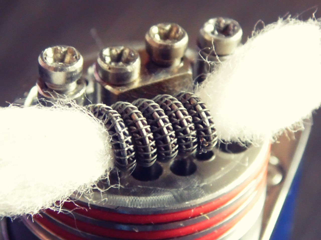

manul Опубликовано 8 сентября, 2015 Ссылка на пост Ссылка на тему Поделиться Опубликовано 8 сентября, 2015 (изменено) Две косички 2х 0,32 кантал . Два кантала 0,4. Сверху нихром 0,2. 5 витков на 2,5 мм. 0,16 ом Изменено 8 сентября, 2015 пользователем manul Для быстрой связи - vk.com/by_manul Ссылка на комментарий

Ground Опубликовано 9 сентября, 2015 Ссылка на пост Ссылка на тему Поделиться Опубликовано 9 сентября, 2015 manul, а зачем делается такая многоуровневая косичка? Почему нельзя сделать из одной спирали? Ссылка на комментарий
manul Опубликовано 9 сентября, 2015 Ссылка на пост Ссылка на тему Поделиться Опубликовано 9 сентября, 2015 Ground сказал: manul, а зачем делается такая многоуровневая косичка? Почему нельзя сделать из одной спирали? Больше мощности держит и сопротивление ниже. Считай 7 проводов параллельно) Ну и вкус конечно Для быстрой связи - vk.com/by_manul Ссылка на комментарий
Ground Опубликовано 9 сентября, 2015 Ссылка на пост Ссылка на тему Поделиться Опубликовано 9 сентября, 2015 manul, Аккумуляторы IMR используешь? Какой максимальный нагрев батарей в такой конфигурации при курении? Ссылка на комментарий
manul Опубликовано 9 сентября, 2015 Ссылка на пост Ссылка на тему Поделиться Опубликовано 9 сентября, 2015 Ground сказал: manul, Аккумуляторы IMR используешь? Какой максимальный нагрев батарей в такой конфигурации при курении? Одна батарейка 3,7в, 20 ампер это не нагрузка для них) Ничего не греется Для быстрой связи - vk.com/by_manul Ссылка на комментарий
