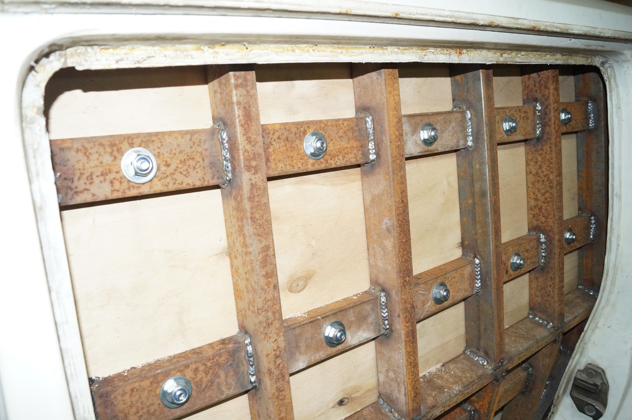

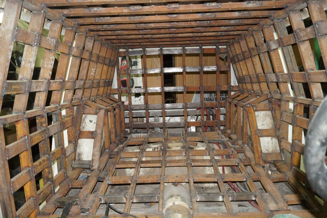

Зашит основной каркас конструкции.
Использовались болтовые соединения с резьбой м10.
В общей сложности только на каркас ушло более 400 болтов м10х60
+800 усиленных шайб и около 300 гаек с тефлоновой вставкой, которая не дает болту раскручиваться.
В каркас вварены закладные гайки м10 местами.
Ну и полиэфирная смола Scott Bader+стекломат и клей герметик для вклейки стекол.
Может быть ты имел ввиду нейлоновую вставку?
Такие гайки?

а для чего такое количество крепежа используется? я понимаю, поразать зрителя тоже надо, но ведь физика процесса подсказывает, что можно обойтись и меньшим количеством. ведь каркас и делался для того, чтобы держать всю нагрузку. одно дело если обшивать каркас снаружи и совсем другое , когда изнутри.
Снаружи на конструкцию всегда действует атмосферное давление, приблизительно равно 760 мм рт.ст. или 101 кПа. Внутри же ящика давление меняется: то разрежение, то давление, относительно атмосферного - ход диффузоров динамиков это обуславливает. В следствие чего наблюдаются колебания стенок короба... Не вижу оснований применять меньшее количество крепежа из за применения металлокаркаса... Вижу ризон в применении усиленных шайб и гаек с такими втулками.
Для снижения паразитных резонансов и разнообразных призвуков.
Можно ведь и пассивный излучатель ввиде стенки плохозакрепленной получить, который собьет всю положительную динамику процесса к чертям...
По мимо болтовых соединений все свободные стыки каркаса с фсф фанерой прокручены саморезами д6:biggrin:
