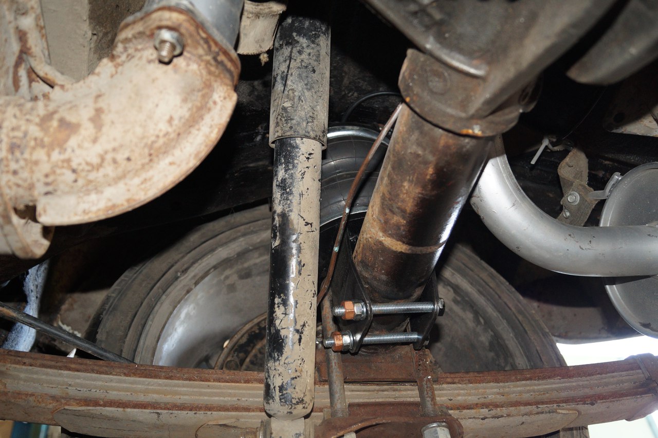

Коль, что это? на подушки вроде похоже, но коротенькие...:sorry:
155+ 33HZ из багажника
[sIGPIC][/sIGPIC]
накачаются, будут подлиннее)
Alpine 9815RB,Hertz Spl Show,2*70 AGM
Пневмо подушки в помощь рессорам.
Накачиваются в + 10см.
Установили пневмо подушки, а заодно поменяли маховик, сцепление, суппорт, крестовины, щиток приборов, сделали развал, перебрали систему охлаждения и наладили электрику)....

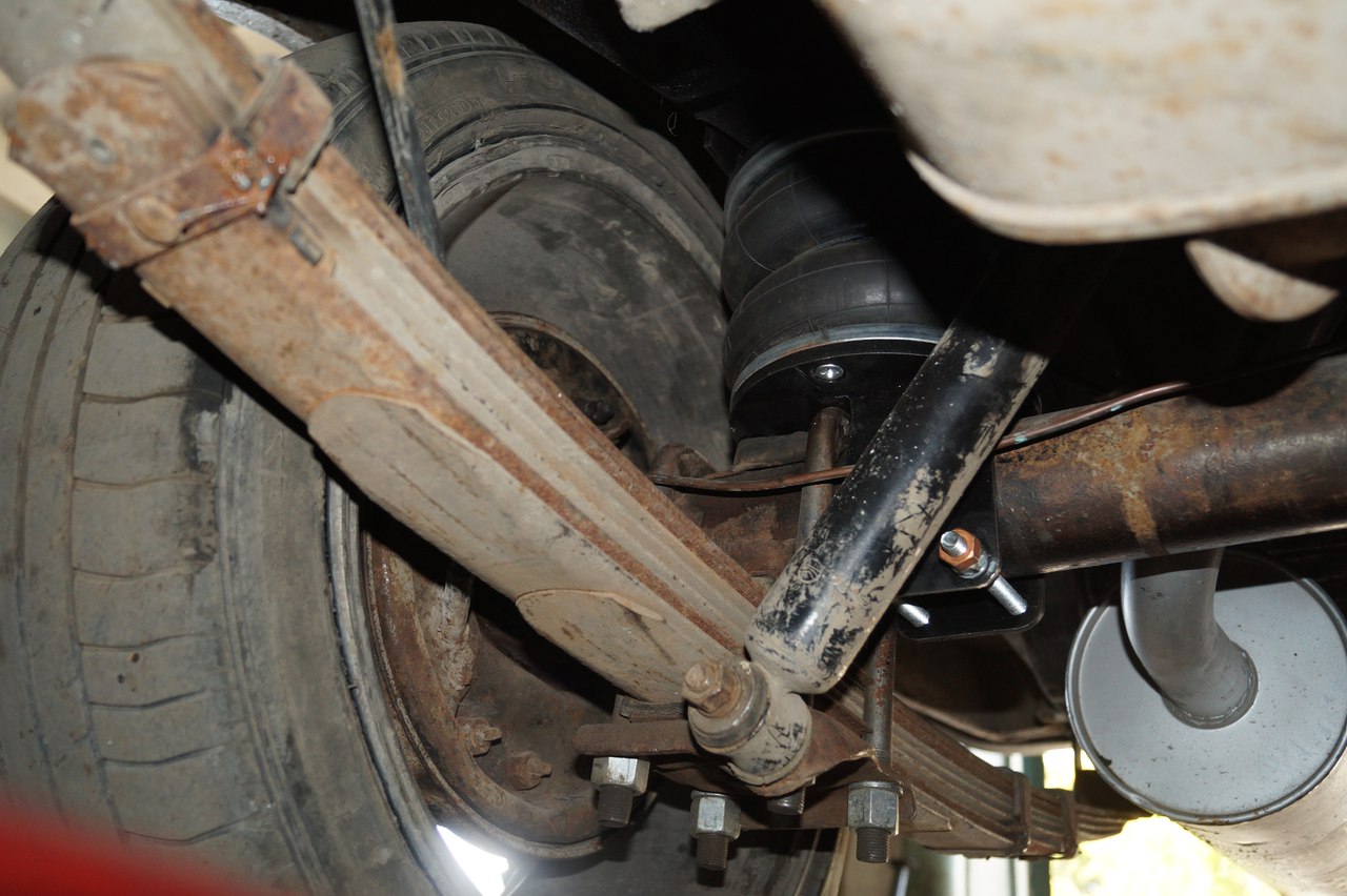

Коль, а медные гайки зачем?
Наверное чтобы резьба не заржавела... Ну и законтрил основные, стальные гайки...
Что бы открутить без проблем если нужно.:wink:
Они не прикупают со временем ? Специальные какие то?
Учимся пилить:peel:
графитка рулит:good:
4х ст18,2квазар-q24,166db
BOOMKER
Так то есть разные варианты и это один из.
Самый простой-смазать резьбу обычным пластелином-работает на ура:wink:
