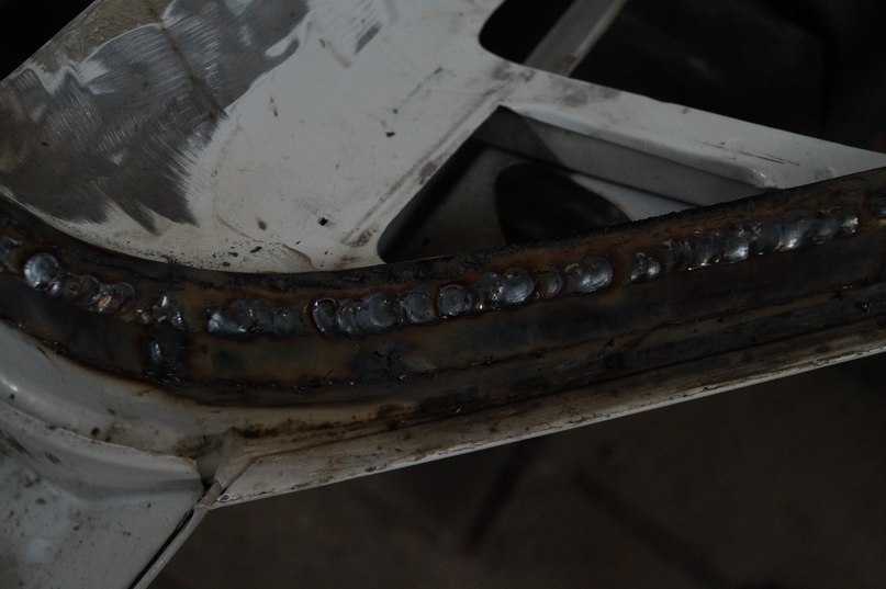

InfiniuM Опубликовано 11 мая, 2015 Ссылка на пост Ссылка на тему Поделиться Опубликовано 11 мая, 2015 Саратовские сварщики настолько суровы.... Да и от полуавтомата не такой заяц как от дуговой, за то можно еще и позагорать))) смотря какой полуавтомат еще. бывает что не страшно, особенно если светло. а бывает как дуговая сварка фигачит, там без маски никак. как машину варил свою, тоже без маски были. все норм Ссылка на комментарий

termit Опубликовано 11 мая, 2015 Автор Ссылка на пост Ссылка на тему Поделиться Опубликовано 11 мая, 2015 смотря какой полуавтомат еще. бывает что не страшно, особенно если светло. а бывает как дуговая сварка фигачит, там без маски никак. как машину варил свою, тоже без маски были. все норм Когда светло-зайца не видно и в этом случае самое страшное... Ссылка на комментарий
