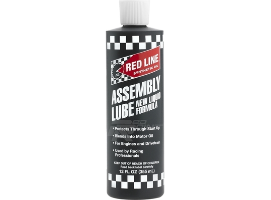

Гриня Опубликовано 29 июня, 2015 Автор Ссылка на пост Ссылка на тему Поделиться Опубликовано 29 июня, 2015 просвети колхозного автомеханика, что за красная смазка при сборке КШМ использовалась? и почему не обычная моторка? Это смазка специальная, для первого запуска, работает пока система не заполнится маслом! Моторку нельзя использовать при сборке, на крайняк трансмиссионку! [sIGPIC][/sIGPIC] Ссылка на комментарий
