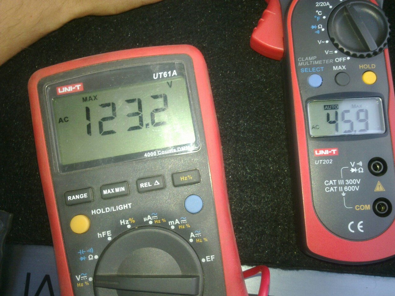

5adi5+ Опубликовано 22 июля, 2015 Автор Ссылка на пост Ссылка на тему Поделиться Опубликовано 22 июля, 2015 Подписался! Юзал все эти железки, про усь могу сказать одно, дикое железо с большой отдачей, но фон с него дикий шёл у меня (может чего я там накосячил в подлючении) 9,3КВт я снимал с него. Какой импеданс? Маловато чет... В 2.68Ом он выдал 5655Вт без проблем. RB20 Ссылка на комментарий

5adi5+ Опубликовано 22 июля, 2015 Автор Ссылка на пост Ссылка на тему Поделиться Опубликовано 22 июля, 2015 5adi5+, Чет мало, хотяя это же не ДД гыыы) Да не в шишку еще) Там есть прикол один с усем... Когда в шишку выкручиваешь - появляется фон... А когда стоишь рядом с радиостанцией - радиопередачи играют из саба RB20 Ссылка на комментарий
2112kgn45 Опубликовано 22 июля, 2015 Ссылка на пост Ссылка на тему Поделиться Опубликовано 22 июля, 2015 гыыы) Да не в шишку еще) Там есть прикол один с усем... Когда в шишку выкручиваешь - появляется фон... А когда стоишь рядом с радиостанцией - радиопередачи играют из саба Оффтоп Видать LC-фильтры на выходе усила никакие... Или дроссель образует магнитную антенну, что вполне реально... Хотя, если учесть напряженность электромагнитного поля в точке приема (:sarcastic: "стоишь рядом с радиостанцией", тобиш в основном лепестке нисемметричного заземленного вибратора с круговой диаграммой направленности), то она колоссальна... Не многие современные ГУ (их ФМ-приемники) с активными фильтрами входных цепей и их широкополосными усилителями радиочастоты способны обеспечивать хорошую избирательность по соседнему каналу в подобных условиях DDaudio vk.com/teamddaudio Ссылка на комментарий
5adi5+ Опубликовано 23 июля, 2015 Автор Ссылка на пост Ссылка на тему Поделиться Опубликовано 23 июля, 2015 Оффтоп Видать LC-фильтры на выходе усила никакие... Или дроссель образует магнитную антенну, что вполне реально... Хотя, если учесть напряженность электромагнитного поля в точке приема (:sarcastic: "стоишь рядом с радиостанцией", тобиш в основном лепестке нисемметричного заземленного вибратора с круговой диаграммой направленности), то она колоссальна... Не многие современные ГУ (их ФМ-приемники) с активными фильтрами входных цепей и их широкополосными усилителями радиочастоты способны обеспечивать хорошую избирательность по соседнему каналу в подобных условиях Или наоборот - в слепой зоне) Что ловилось, я так и не понял, но что-то типа шансона или отечественного 90ых))) По ГУ пробывал скидывать линейники - все равно ловит... Что является фидером в этой системе хз даже. Но уменьшение уровня гейна убирает все фоны и помехи. Думаю, как то с чувствительностью входного сигнала связано:unknown: RB20 Ссылка на комментарий
