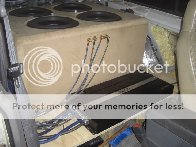

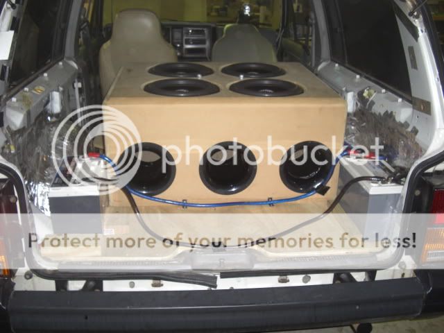

Skillz Posted September 17, 2010 Copy Topic Link Share Posted September 17, 2010 в этот раз усь один...а 4 12 ки в машине самого Джейка (владельца Сандаун Аудио)...двухдверный Джип Чероки машина готовится на финал NSPL в эти выходные в класс до 5000вт (в этом формате меряют мощность во время замера и нельзя превышать верхнюю планку в своем классе) чистый объем 168л, настройка под 40гц (три 6ти дюймовых порта), пик на 47 в машине 3 АКБ - дека под капотом, NSB-G3100 и XS Power D3100 возле уся, гена 225A не выходя за рамки ограничения по мощности - 153.8 (ТЛ на стекле, закрытая машина) и 154 если посадить внутрь двух человек...что интересно, с удлинением портов и настройкой в 30гц рез падает всего лишь на 1.8дб - пик так же на 47 с двумя SAZ3500D эта же система показывала 154.7 Личка переполнена - пишите Вконтакте vk.com/gotskillz Link to comment
серега) Posted September 17, 2010 Copy Post Link Copy Topic Link Share Posted September 17, 2010 отлично)кстати,короб по-мойму зачетно собран) распродажа всей моей системы,налетайте,коршуны Link to comment
Skillz Posted September 17, 2010 Author Copy Post Link Copy Topic Link Share Posted September 17, 2010 отлично)кстати,короб по-мойму зачетно собран) так и есть...я размещал подробные фото этого короба у себя на форуме Личка переполнена - пишите Вконтакте vk.com/gotskillz Link to comment

Skillz Posted September 18, 2010 Author Copy Post Link Copy Topic Link Share Posted September 18, 2010 (edited) ну просто имея под рукой продукт "бизнес" класса пользоваться "эконом" - для меня старнно.... ну конкретно в этом коробе и на этой мощности (надо уложится в класс до 5квт) 12ки Найтшейды не громче - слишком жесткая подвижка...Джейк позже обещал попробывать зетки с одной шайбой Потом я думаю ты смотриш на это все со стороны человека который собирает машину основательно как часть некого общего имиджа...тогда да, ты выбираешь самое лучшее из того что тебе доступно на данный момент и поменяешь это только когда тебе это надоест или ты найдешь средства на следующий этап развития... А Джейк поставил на эти выходные в машину то что лучше всего подходит для конкретных условий соревнований, к тому же этот короб и так уже был... это всего лишь одна из многочисленных вариаций оборудования которая была и будет в этом автомобиле Edited September 18, 2010 by Skillz Личка переполнена - пишите Вконтакте vk.com/gotskillz Link to comment
