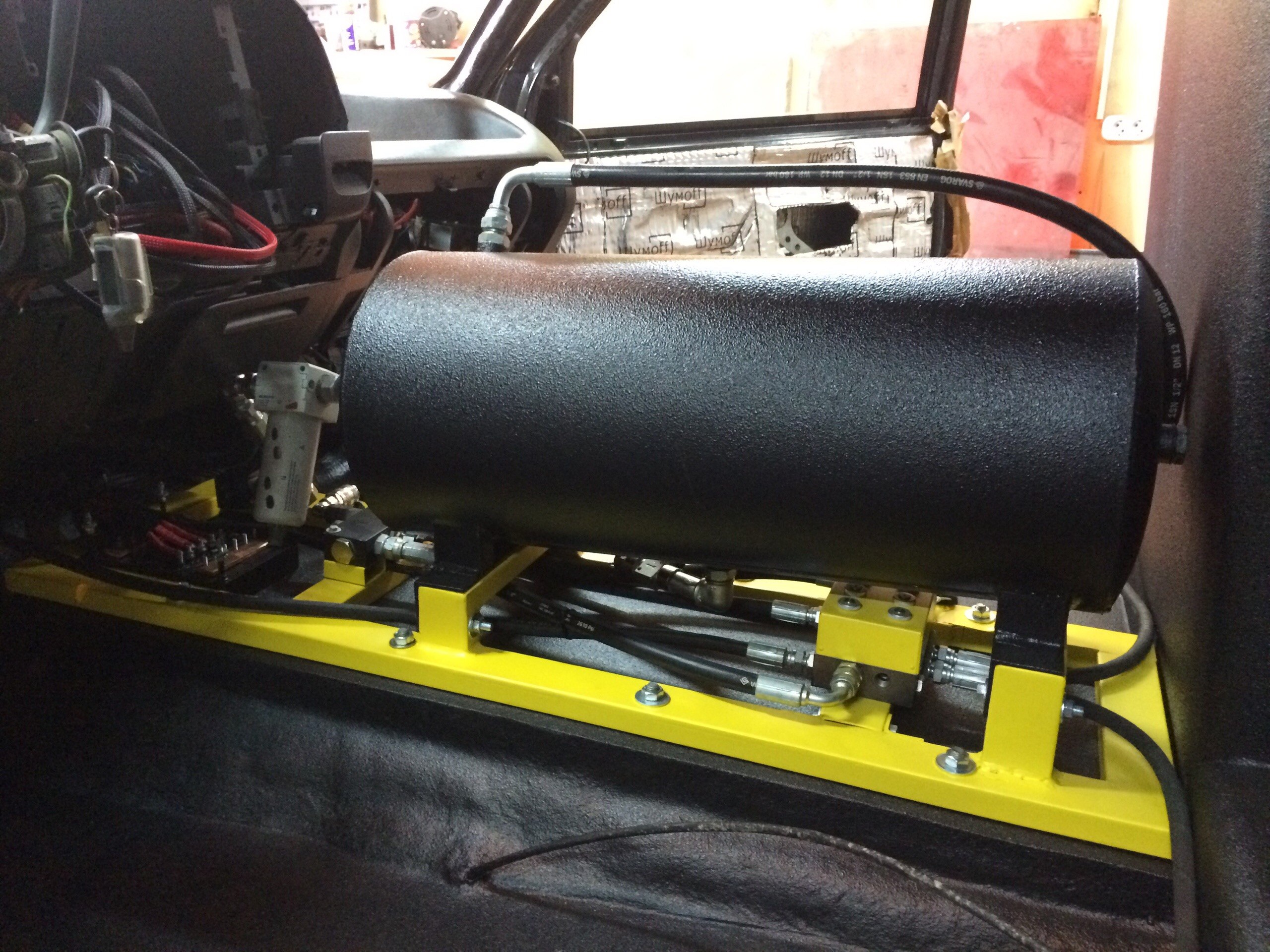

BLACK BASS Опубликовано 13 июля, 2016 Ссылка на пост Ссылка на тему Поделиться Опубликовано 13 июля, 2016 Еще воздух Двойная подача 3/8 РВД на блок клапанов Airmasters, РВД 1/4 на подушки Коллектор в сборе - осталось только подключить Тифон Нижняя конструкция в сборе Рамка пришла к успеху, далее перетяжка (Андо брат в теме ) Басс начинается от 160ти ниже 30ти Ссылка на комментарий

BLACK BASS Опубликовано 24 июля, 2016 Ссылка на пост Ссылка на тему Поделиться Опубликовано 24 июля, 2016 Воздух готов на 90% Осталось подключить всю электрическую часть - силовое реле, кнопки спуск/подьем, НО клапан, силу компрессора и после поднятия авто прикинуть длину шланга до Тифона и изготовить его Возня с водопроводными соединениями меня запарила т.к. невозможно поймать нужный угол при максимальной затяжке резьбы, приходится стачивать резьбы, в общем долго и нудно В итоге пришла светлая мысль использовать гидравлические соединения - тройники уголки и т.д. Плюсы - можно выбрать любой нужный угол установки фитингов - 100% герметичность на давлении в 20 раз больше нашего рабочего (порядка 200 бар) - в нашем случае не нужно дополнительно герметизировать шланг подачи, везде у нас одинаковое BSP уплотнение (в случае с водопроводкой пришлось бы герметизировать соединение шланга с тройником) Минусы - цена, они стоят в 3 раза дороже водопроводных - резьбы оказались черезчур длинными (зачем так сделано непонятно) и занимают больше места Последний пункт решаем, путем подбора нужных соединений, можно уменьшить конструкцию - в нашем случае нет уже смысла переделывать, нужно покупать новые уголки тройники переходы, переделывать шланг от компрессора и тд. В принципе пепельница открывается и есть доступ к 3!!! прикуривателям Итоговый вид Осталось выкрутить боковую заглушку из коллектора и подключить туда рукав от Тифона ИМХО единственное "нефеншуйное" место это долбанный шланг подачи воздуха с ресивера на все - ну МАЗовцы и исполнили лучше места под порт найти не смогли :nea: Жаль что с другого торца ресивера нельзя ничего сделать - мешает стена, и порт там заглушен Снизу расположен кран слива воды из ресивера - туда подключается пластиковая трубка на цанговый фитинг, влага сливается и трубка убирается еще на пол года. Басс начинается от 160ти ниже 30ти Ссылка на комментарий
