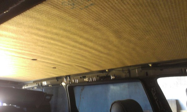

на такую мелочь не обращал внимание:smile: Вообще стартовал я с этого железа со 144.8 на 45гц, залепил воздуховоды стало 145.3 и пик поехал вверх,далее работал с салоном, двери и ниша под запаску за вибрены были уже до этого, завибрил в 2 слоя 4мм и усилил крышу (крыша ваще уникальная) когда снял потолок я ах..л :facepalm:
картон 5мм толщиной,а под ним думаете что? правильно ни..я
и это универсал с длиной крыши 2,5м :mad1: потолок не поставил поехал на замер рез 146.6 и пик ваще на 50гц стал, потом завибрил 5 дверь рез 147 это так же без обшивки потолка, потолок воткнул рез упал на 0,1 ну тут можно списать на разный заряд акб при стрельбах. Вчера выдалось время поработал с коробом, салон в полном стоке все на своих местах рез 148.2. Еще не очень понятно как работает салон,пробовал разные вариации с наклоном сидений,пробовали держать двери, стрелял с +1 человеком в салоне рез не двигается никуда,как в копаный стоит:scratch_one-s_head:
