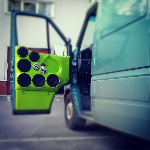

Классно и места еще дофига грузы возить и валит судя по всему бодро
В погоне за db :hang1:
DD M3B + Pride BB12 V2*2 = 150дб-32гц

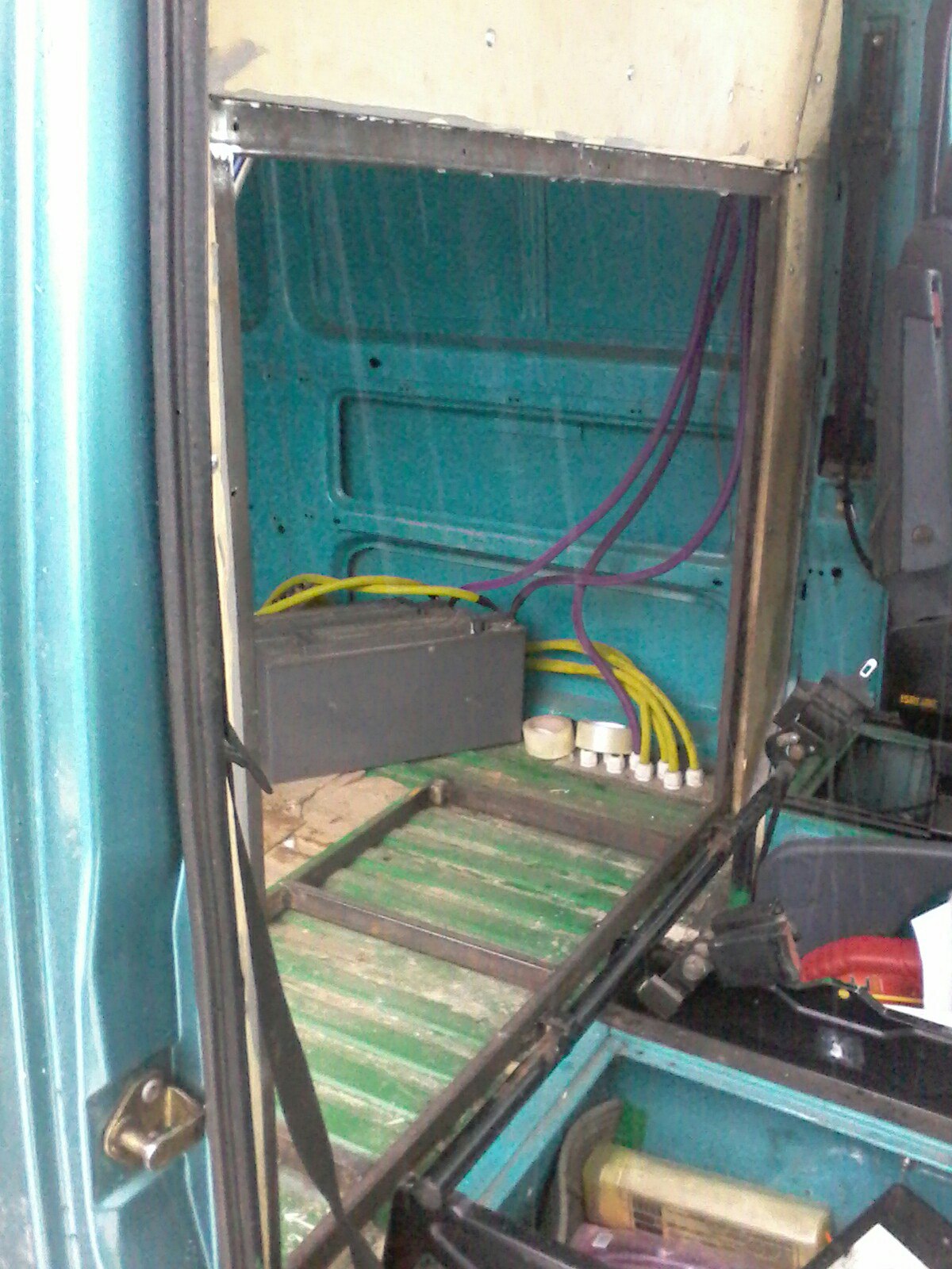

места действительно достаточно, но еще не валит. В багажнике пока что полный антиавтозвук, даже не хочу фотки делать, такой позор. А сделать все красиво руки не доходят.
Сгоняли на Раску в Ижевск, как техничка) да и просто для массовки. Немного повалили. Развлекли народ.

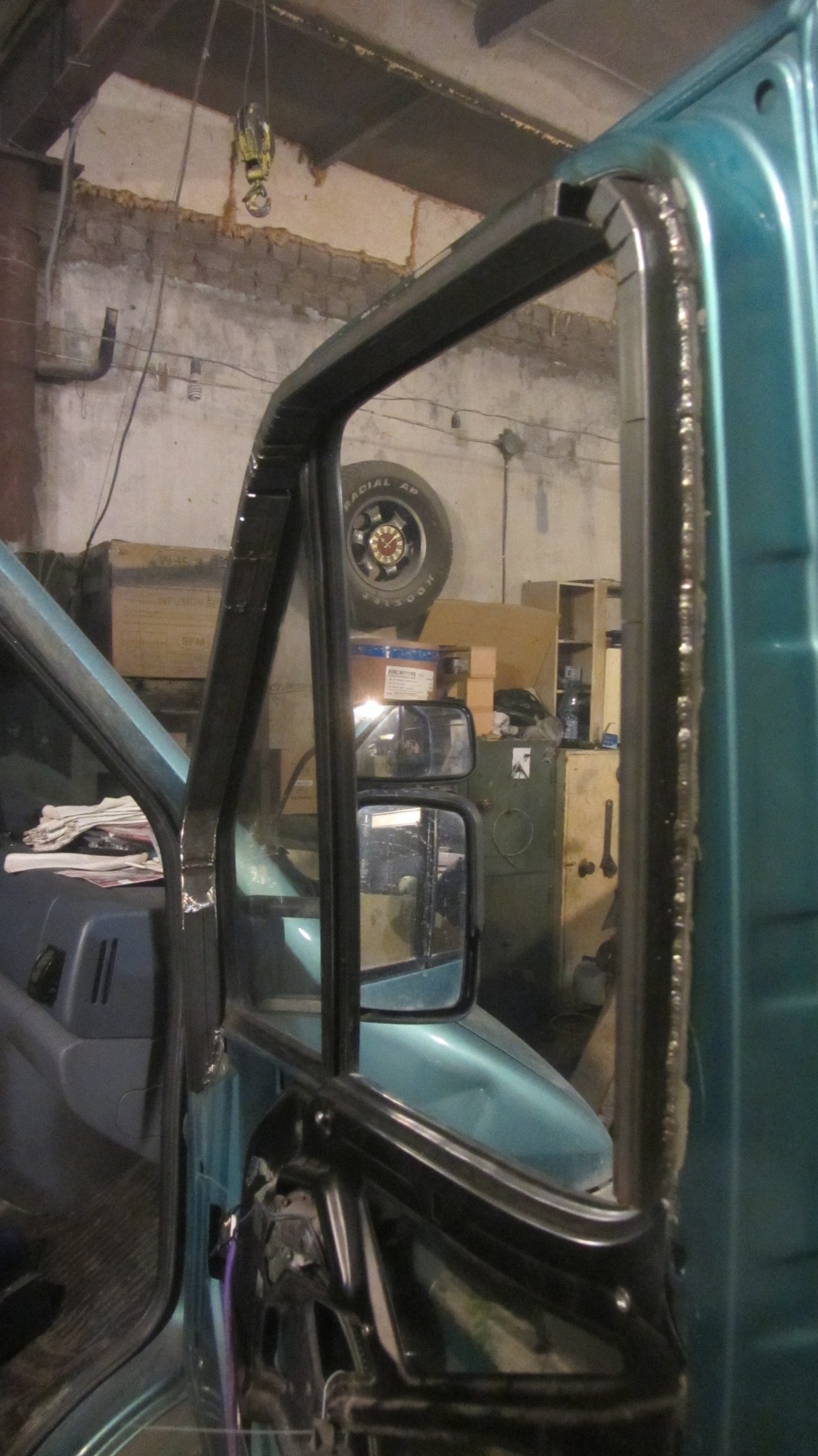

Круто вышло!Только один вопрос,судя по фоткам первым,до сборки системы стекло уже было треснуто в некоторых местах! за 150 + все трещины пойдут дальше.Почему сразу не заменили стекло и не залили и не усилили? просто по опыту скажу ,в попыхах как то собирал систему,стекло не треснуло,но из за большого хода по крыше пошла трещина! не шутите,лучше укрепить ибо крыша-самое ценное для спл,потом сварка постоянно замучает! Удачи!
собирали быстро, времени на замену изначально небыло. Добил уже то которое было. Крыша усилена, сборку начали с того что вварили уголок 50*50 под лобовое стекло.
На данный момент система в автомобиле разобрана, готовиться к переделке на сезон 2017.
в разных системах по разному. у меня было треснуто лобовое, при 155+ в повседневе из багажника не пошло дальше, да и вообще оно стоит колом, что на 25Гц что на 45.... тут от геометрии много зависит

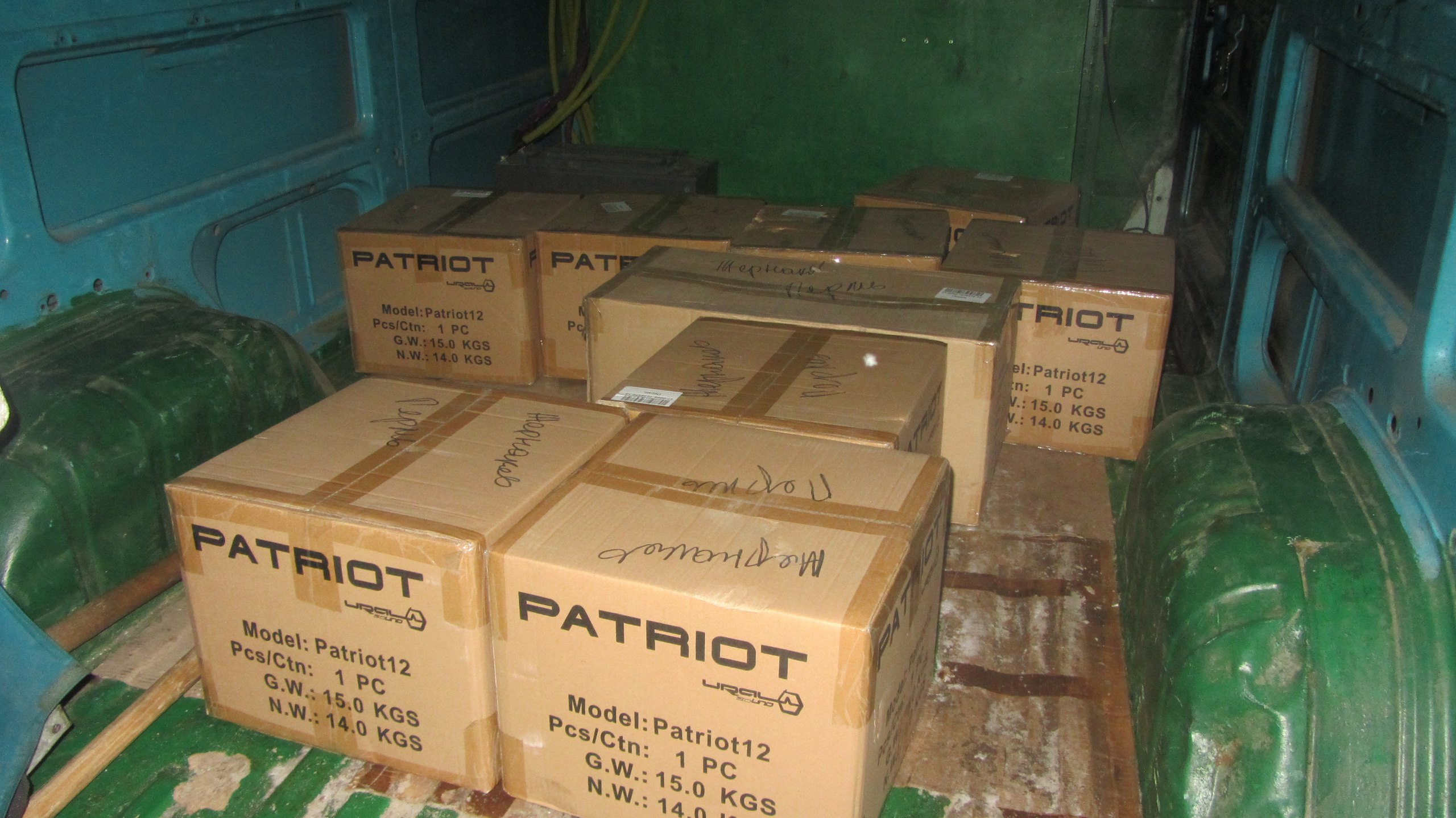

Patriot 12 8шт

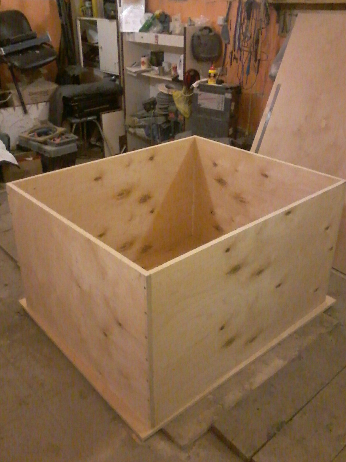

железо есть, фанера куплена, пора ломать старый инстал, усиливать стенку, возможно сделать распорку...
Пока в городе мороз, нет возможности загнать куда нибудь машину что бы продолжать работу. Помешение найти можно договорившись с каким нибудь автосервисом, но возникает проблема, или банально нет возможности делать авто или помещение занято. В общем жду пока немного потеплеет а пока делаю ящик. В дальнейшем его нужно будет только вмонтировать в стену и закрепить к каркасу.
