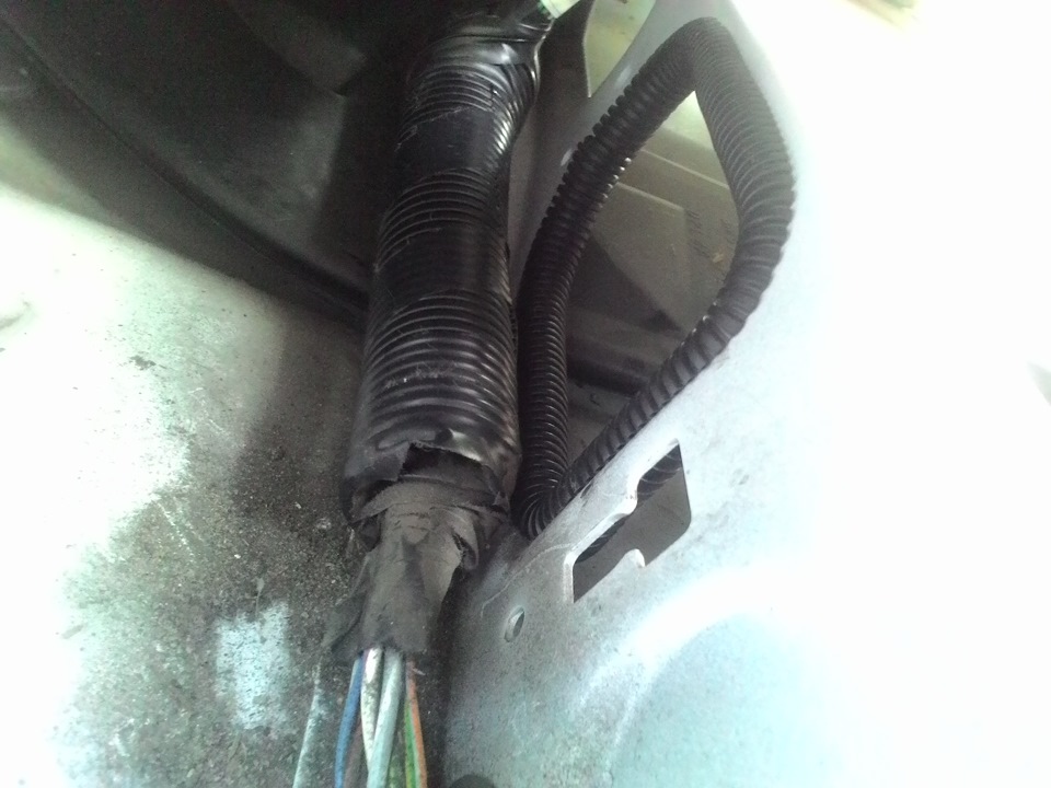

Анжела Опубликовано 15 марта, 2017 Автор Ссылка на пост Ссылка на тему Поделиться Опубликовано 15 марта, 2017 Настало время прокладывать силовые провода, но чтобы сильно не пилить кузов, решила просто просверлить отверстия и через них кинуть провода. В итоге посчитала это плохой затеей и все-таки пришлось вырезать большое отверстие под все провода и вот, что из этого получилось :) #miss_spl Ссылка на комментарий
Дэн1982 Опубликовано 15 марта, 2017 Ссылка на пост Ссылка на тему Поделиться Опубликовано 15 марта, 2017 Анжела, Тут нужно измерить цельный кусок на всю окружность разрезной гофры и уложить так как лежат куски. она нормально поворачивает. SOUND FOCUS Ссылка на комментарий
Анжела Опубликовано 15 марта, 2017 Автор Ссылка на пост Ссылка на тему Поделиться Опубликовано 15 марта, 2017 Дэн1982 сказал: Анжела, Тут нужно измерить цельный кусок на всю окружность разрезной гофры и уложить так как лежат куски. она нормально поворачивает. Хорошо, попробую так :) #miss_spl Ссылка на комментарий
fen0men_77rus Опубликовано 15 марта, 2017 Ссылка на пост Ссылка на тему Поделиться Опубликовано 15 марта, 2017 если сажать гофру на стекольный герметик - то ничего никуда не крутит) проверено) по МСК не помогаю, не пишите :pardon: Ссылка на комментарий
Bertik87 Опубликовано 15 марта, 2017 Ссылка на пост Ссылка на тему Поделиться Опубликовано 15 марта, 2017 обожди обожди, а почему сила не в "змейке" ? Изготовление колесных адаптеров под любую разболтовку. Ссылка на комментарий
Анжела Опубликовано 16 марта, 2017 Автор Ссылка на пост Ссылка на тему Поделиться Опубликовано 16 марта, 2017 Bertik87 сказал: обожди обожди, а почему сила не в "змейке" ? А зачем ее в змейку, если она будет под ковром? #miss_spl Ссылка на комментарий
KOMOK Опубликовано 16 марта, 2017 Ссылка на пост Ссылка на тему Поделиться Опубликовано 16 марта, 2017 можно и просто в гофру черную.... Ссылка на комментарий
Slavjan26 Опубликовано 16 марта, 2017 Ссылка на пост Ссылка на тему Поделиться Опубликовано 16 марта, 2017 KOMOK сказал: можно и просто в гофру черную.... Гофра сделает провод еще толще,а от этого полы еще больше подвинуться,лучше уж тогда в змейку Отправлено с моего Lenovo S1La40 через Tapatalk Дб батл чемпион РФ Эмма чемпион РФ Дб драг бронза Ссылка на комментарий
DD`imas Опубликовано 16 марта, 2017 Ссылка на пост Ссылка на тему Поделиться Опубликовано 16 марта, 2017 Я думаю если изоляция норм то и без змеи-гофры можно обойтись.Единственное для уверенности можно подкапотный участок кабеля в змейку укутать В погоне за db DD M3B + Pride BB12 V2*2 = 150дб-32гц Ссылка на комментарий
