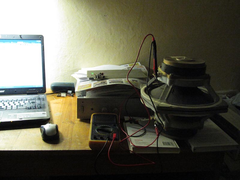

  Yauhen сказал:
Информация для тех, кто до сих пор верует в то, что 99% подводимой мощности уходит в нагрев катушки. Именно верует, т.к. доказательств никаких нет, а только предположения.
У меня есть доказательства обратного, и я писал, как это проверить.
Сейчас, чтобы не быть голословным, приведу цифры, которые любой из вас может проверить.
Суть опыта проста.
Берем два одинаковых НЧ динамика. У меня в шкафу нашлись пара 25ГД-41 (50ГДН-3) и пара 30ГД-2Б (75ГДН-1).
Кладём один на стол диффузором вверх.
На него сверху кладём второй динамик, face-to-face, как говорится.
Выглядит это примерно так:
На нижний подаем переменное напряжение 50Гц, чтобы мультиметр не давал существенной погрешности. Величина напряжения не особо критична, и я выбрал ее в пределах 2-4 Вольт.
Записываем подаваемое напряжение.
Замеряем напряжение на выводах звуковой катушки "верхнего" динамика.
Записываем.
Делим показания "верхнего" на показания "нижнего" - получаем КПД двойного преобразования, т.е. электрика->механика->воздушная прослойка->механика->электрика.
Если КПД динамика как электромеханического преобразователя мал и составляет меньше 1%, то остальные 99% должны уйти в нагрев катушки первого, "нижнего" динамика, а второму должны остаться "рожки да ножки" в виде 1% акустической мощности. А уж после второго преобразования мультиметр вообще ничего не должен показывать. Ну, или почти ничего.
А теперь результаты измерений.
25ГД-41:
Подводимое напряжение 2,38 Вольт. Напряжение на выводах катушки "верхнего" динамика 1,64 Вольт.
Итого КПД после двойного преобразования: 1,64/2,38 = 68,9%
30ГД-2Б:
Подводимое напряжение 2,36 Вольт. Напряжение на выводах катушки "верхнего" динамика 1,84 Вольт.
Итого КПД после двойного преобразования: 1,84/2,36 = 77,97%.
Любой желающий может повторить подобные измерения и убедиться, что динамик является очень эффективным электромеханическим преобразователем. Это значит, на звуковой катушке в виде тепла выделяется лишь малая часть подводимой мощности. Разумеется, с оговоркой: при нормальных условиях эксплуатации, пока нет термокомпрессии и прочих нелинейностей.

Опять Вам спасибок низачто наставили. В Вашем опыте второй динамик не нагружен. Нагрузите его на резистор, равный сопротивлению катушки второго динамика и проведите опыты по новой. Из за отсутствия сопротивления в цепи у второго динамика он не совершает никакой работы. Соответственно и греть второму динамику нечего. Физика восьмой класс:amper:

Флаг в руки. Совершенствуйте условия эксперимента, доводите достоверность результатов до 100%.
Например, КПД у 25ГДН-41 получился заметно ниже из-за того, что между динамиками не было уплотнителя, и воздух слегка свистел в щелях. Стало быть, реальный КПД будет выше, если улучшить плотность сопряжения фланцев.
Сути это не меняет: никаких 99% в тепло при электромеханическом преобразовании нет.
_
