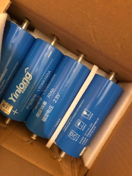

народ подскажите,есть секция титаната плоского,после покупки собрана на пассивную балансировку(все банки между собой плюс с плюсом и минус с минусом) получилось 2.37 вольт каждая банка после двух суток балансировки,после через несколько дней собрана в секцию,получилось 14.21 вольт,поставил в машину в багажник,кислоту скинул,после первой ночи акумы просели до 13.5-13.7 вольт,я подумал возможно норма т.к. гена у меня дает в лучшем случае 14 вольт.система у меня онли боевая,вчера пострелял днем раз 10 на заведеную все ок вроде,сегодня утром напряжение сборки 9.98 вольт,3 банки живые 2.35 вольт а три другие не очень,две меньше 1в одна чуть меньше двух.в чем проблема?мертвые банки?отсутствие активного балансира?машина стояла в гараже температура 15 градусов,возможно что есть небольшое потребление от сигнализации.сейчас опять собрал на пассивную балансировку банки,позже отпишу результат.
@Outatime  фото сборки для информативности скинь :hi:
Титанат от БасКлуба
Упакуйся по полной - ЗАКАЗАТЬ
Nastradamus сказал:
Вот схема того как было собрано, + и - сделаны рядом, Примечательно  то что сели банки в ближнем ряду на рисунке которые, дальний ряд там все 2.35
Outatime сказал:
Так ты его без балансира выходит пользуешь ?
