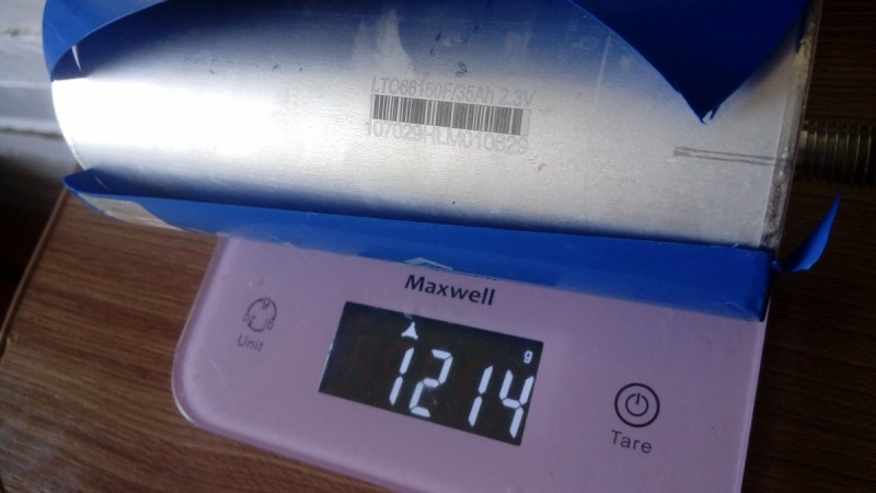

Step3399 Опубликовано 3 мая, 2019 Ссылка на пост Ссылка на тему Поделиться Опубликовано 3 мая, 2019 Сергей3344 сказал: Всем привет подскажите на что обратить внимания при покупке титаната купил секцию 35 ампер как понять оригинальние банки или нет Попробуй взвесить их. У меня 35 ки в среднем были 1210-1215гр. Изоляцию снимал - 35ки. Лазерная гроверовка. Шпильки родные Ссылка на комментарий

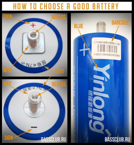

Nastradamus Опубликовано 3 мая, 2019 Ссылка на пост Ссылка на тему Поделиться Опубликовано 3 мая, 2019 @Сергей3344 ну если изоляцию снимать не охота, тогда только так - не большай мануал по определению оригинальности аккумуляторов Yinlong 66160. Титанат от БасКлуба Упакуйся по полной - ЗАКАЗАТЬ Ссылка на комментарий
Сергей3344 Опубликовано 3 мая, 2019 Ссылка на пост Ссылка на тему Поделиться Опубликовано 3 мая, 2019 Текста нету на белом фоне точно но все остальное есть наклейка шпилка м12 Ссылка на комментарий
Nastradamus Опубликовано 3 мая, 2019 Ссылка на пост Ссылка на тему Поделиться Опубликовано 3 мая, 2019 У меня кстати тоже часть банок 35ач была с текстом на торцах, а часть без. Хотя все было - оригинал. Так что для 35ач видимо это допустимо. Титанат от БасКлуба Упакуйся по полной - ЗАКАЗАТЬ Ссылка на комментарий

Step3399 Опубликовано 3 мая, 2019 Ссылка на пост Ссылка на тему Поделиться Опубликовано 3 мая, 2019 Сергей3344 сказал: Изоляцию не охота снимать Да причём тут снятие изоляции. Снимал её я для себя,чтобы удостовериться в подлинности объекта исследования). С тобой я поделился информацией. Тебе надо только определить массу своих. Она как минимум должна быть примерно одних значений. И примерно как у меня. У 30ток и 40вок другая масса. Ссылка на комментарий
Step3399 Опубликовано 3 мая, 2019 Ссылка на пост Ссылка на тему Поделиться Опубликовано 3 мая, 2019 Сергей3344 сказал: Текста нету на белом фоне точно но все остальное есть наклейка шпилка м12 У меня тоже без текста были Ссылка на комментарий
Para_noic Опубликовано 3 мая, 2019 Ссылка на пост Ссылка на тему Поделиться Опубликовано 3 мая, 2019 Nastradamus сказал: У меня кстати тоже часть банок 35ач была с текстом на торцах, а часть без. Хотя все было - оригинал. Так что для 35ач видимо это допустимо. У меня на тридцатках тоже нет..белые торцы ,шпильки 12ые. Если все хорошо,значит все хорошо замаскировано Ссылка на комментарий
